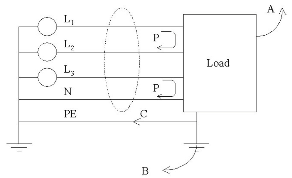

Jag kan hålla med om att hans benämningar är något luddiga. Men det handlar om huruvida elapparaten genererar en likström mellan faser och/eller nolla. Eller om den är mellan faser/nolla och jord.
Hej Daniel 109
Jag har i princip ingen emot att på det sättet beskriva hur en apparat genererar likströmskomponenter mellan faserna eller mellan fas/nolla (betecknat med P i figuren nedan). Samt att DC - läckström genereras mot skyddsledare (betecknat med C i figuren), eller mot övriga ledande system som mediasystem (vatten, fjärrvärme etc.) och metall i byggnadsdelar som har kontakt mot jord, etc. (betecknat med B i figuren). Den streckprickade ringen i figuren motsvarar mätkärnan i en jordfelsbrytare i en villa.
Diagram som visar likströmskomponenter i en elektrisk installation med beteckningar P, C och B.
Men frågeställningen som artikeln i ny teknik tar upp handlar om mer, än hur DC strömmar genereras i enskilda apparater.
https://www.nyteknik.se/energi/sa-kan-solceller-sla-ut-jordfelsbrytare-7011030#
Där talas exempelvis om ett lokalnät med 50 villor.
Frågan är hur DC-strömmarna ser ut i de näten?
Som jag ser det, så blandas dessa DC-strömmar (som han kallar injicerad dc-ström och dc-läckström) och som kan ha två polariteter från alla 50 villorna i elnäten. Hur de blandas är komplicerat, vilket jag försökte beskriva med mitt exempel som bl.a. innehöll transformatorer.
Av den anledningen ställde jag min fråga.

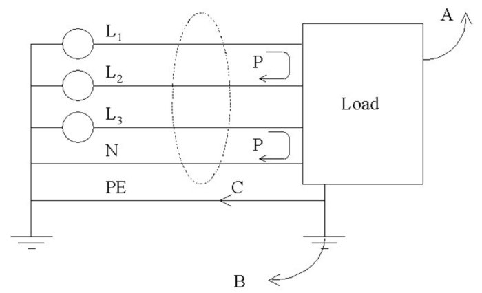

Hej Daniel 109
Eftersom texten jag skrev till "akre" är ”min egen” så kan jag även publicera den här;
"Hej akre
Du skrev i ditt svar; ”Frågan är då om en injicerad dc ström i elnätet påverkar funktionen hos en typ A jordfelsbrytare?” Men jag saknar ” dc ström” i svaret. Du skriver bara om ”växelström” i ditt svar.
Likström i elnätet har bl.a. uppmärksammats av ägare av ljudanläggningar har påpekat ljud i slutstegets transformator, och kunnat koppla detta till likströmskomponenter i elnätet. Ibland har man kunnat koppla ljudet till samtidig användning av utrustning t.ex. hårfönare eller kupévärmare i bil på halvfart.
Transformatorer i slutsteg är ofta i storleksordningen 300–1000 VA, i vissa fall större, och är kopplade mellan fas och nolla. Finns likströmskomponenter i strömmen så sluts den där likströmsresistansen är som lägst ofta i elnätets transformatorer men även i mindre transformatorer som finns närmare t.ex. i ljudanläggningar eller transformatorer för golvvärme.
Mr P skrev ett inlägg om transformatorer ”kanske i klass med 3kW” i samband med ”landström” till båtar. I sökandet efter data till en transformator hittade jag data för en ”Isolating transformer” avsedd för sjukvård på 3150 VA, se datablad; https://beving.se/images/files/products/Bender_ES710_en.pdf
Märkströmmen på transformatorn är 14,2 A och har en tomgångsström på 3% av detta, d.v.s. 0,426 A. Det innebär en impedans (Z) på 230/0,426 ohm = 540 ohm i tomgång. Lindningsresistansen för primärsidan är 0,245 ohm det är den resistansen som en eventuell likströmskomponent i elnätet möter. Lindningsresistansen (för DC-strömmar) är alltså ca 540/0,245 = 2200 ggr lägre än impedansen (för AC- strömmar) på primärsidan.
Det är rimligt att ungefär detta förhållande även finns för transformatorer i slutsteg.
Om det finns DC-ström mellan faserna och du ansluter en elapparat där mellan fas och nolla går det då inte en DC-ström mellan fas och nolla?
Skyddsjord (PE) och nolla (N) är ofta sammankopplade i PEN-ledare fram till överlämningspunkten (elmätaren) eller första elcentralen.
Innebär det att likströmskomponenter även kan finnas i skyddsledare?
Genom att vi t.ex. har vatten och fjärrvärmenät i metall och detta är sammanbundet med elnätet via skyddsledare så är det känt att vagabonderande strömmar kan uppstå t.ex. vatten och fjärrvärmenät.
Kan denna vagabonderande ström innehålla DC-komponenter?
Du skrev i ditt tidigare inlägg; ”Det verkar som författaren av den rapporten har blandat ihop injicerad dc-ström och dc-läckström.”
Är det så enkelt att beskriva var likströmmar kan finnas i våra elnät?
Finns likströmmarna uppdelade i injicerad dc-ström och dc-läckström?"

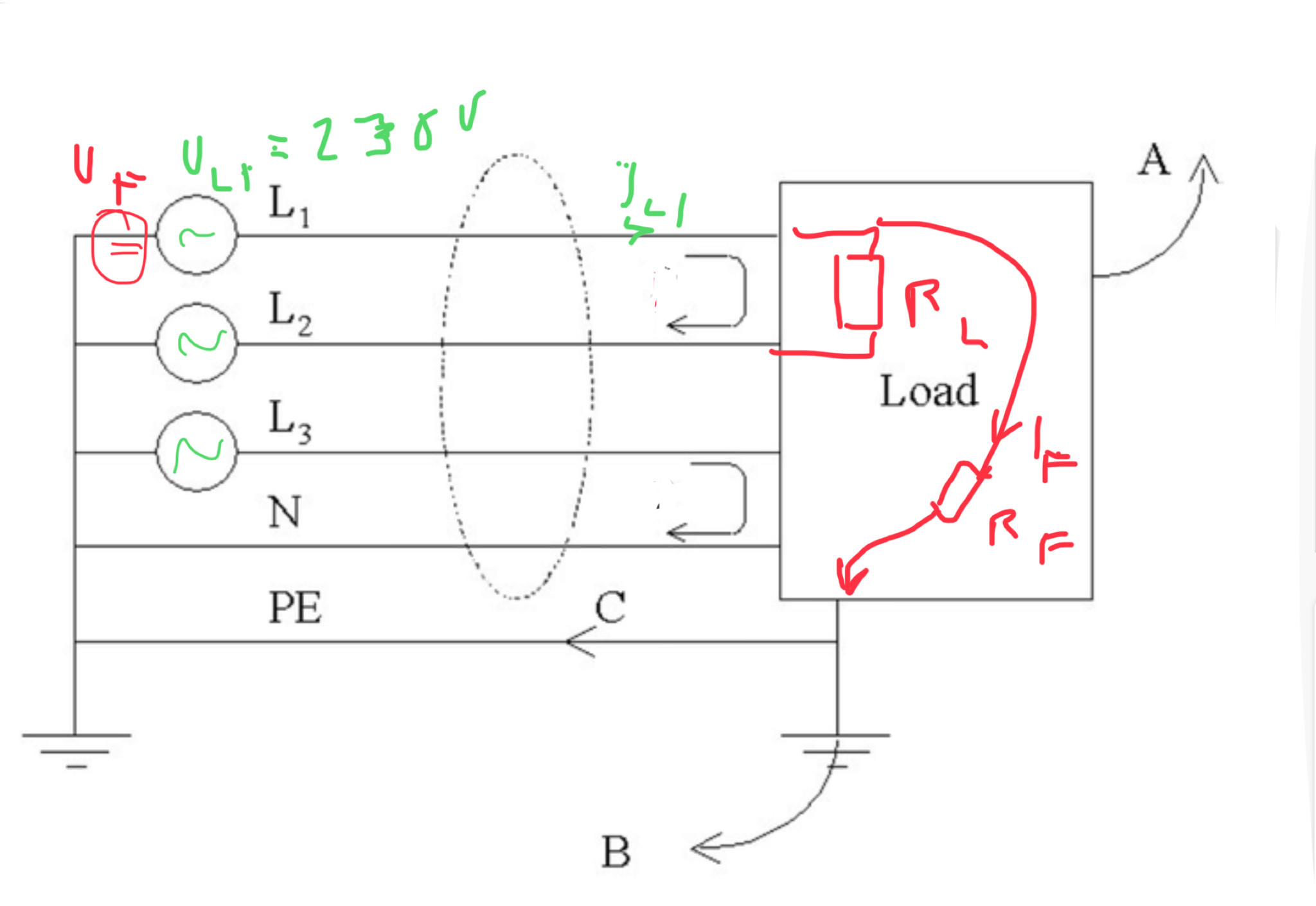

Jag uppfattar det som akre’s ”injicerad DC-ström” är en ström som en redan en okomplicerad ren passiv förbrukare kan generera och få att flyta i elnätet, medan en DC-läckström är en sådan läckström som skulle får en JFB att ge upp och somna in.
Lånar din bild...
Elektriskt diagram som illustrerar diskuterad DC-ström och läckström med märkningar och noteringar.
Kan du hitta ett värde på UF så att IF kan få en JFB typ A att somna in genom att sakta försöka sänka värdet på RF tills JFB löser ut?
F ska symbolisera felström, felspänning , jordfelsresistans etc.
Stämmer bra. Allt det där finns utrett i rapporten. Tror många i den här tråden borde läsa den istället för att killgissa.
