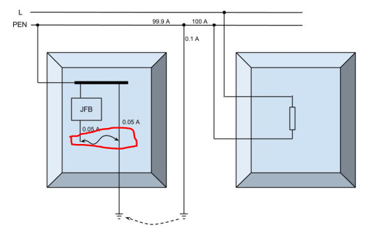

Nu har jag bara skummat igenom inläggen här, men skulle det vara andra förutsättningar om elservisen går i en slinga så att det är kortare kabelväg till grannens JFB än till transformatorn?Mikael_L skrev:
Alternativet till det sista är att det går via fasen, i transformatorkioskens kopplingspunkt, alt i något av elverkets skåp, först till grannen, sen tillbaka via PEN-ledaren till grannen, och slutligen i PEN-ledaren i anläggningen med problem.
Jag vet inte riktigt varför läckströmmen skulle välja dubbelt så lång väg för att sluta en galvanisk krets.
Inte ovanligt att serviskabeln går från kabelskåp till hus och därifrån vidare till ett annat hus. Kan ligga ett helt knippe serviser på detta vis, än vanligare i andra länder.M Mikael 81 skrev:

Det kan ha betydelse om man ser på denna bild där transformatorn kan finnas långt iväg till vänster, och en granne till höger.M Mikael 81 skrev:
För att grannen ska kunna påverka din JFB så krävs vagabonderande strömmar som via ett jordfel i den egna anläggningen (inringat i rött) letar sig igenom dess JFB. Det kan lösa JFBn även om strömmen är bruten till anläggningen.
Frågan är om det kan ske utan detta jordfel, om grannen på något vis kan orsaka en felström genom JFBn, DC eller högfrekvent.
