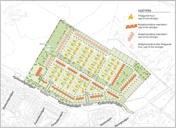

Ts problem är att kommunen säger att fastighetsgränsen ligger i gatan. Nu finns det några möjlighetet.
1 kommunen gjorde ett mätfel och gränsen ligger inte i gatan.
2 kommunen la asfalt på ts tomt. Dvs gatan ligger inte där den skulle ligga enligt detaljplan
3 kommunen mätte rätt och gatan ligger där den ska, då har ts tomt en del som enligt dp är tomtmark eller kvartersmark och en liten remsa som enligt dp är gatumark.
Alla 3 alternativ är möjligt och även om de är ovanliga förekommer det.
Som exempel lägger jag till en planillustration jag hittade.
De vita områden är gatumark. De ljusgröna tomtmark och de mörkgröna grönområde.
Allt är fastställd i dp och marken får bara användas i enlighet med dp
Detaljplan med vita gatumarkeringar, ljusgröna tomtmarkeringar och mörkgröna grönområdesmarkeringar.
Exempel med E18 och servitutsvägar är inte jömförbar med ts, eftersom de inte regleras i dp.

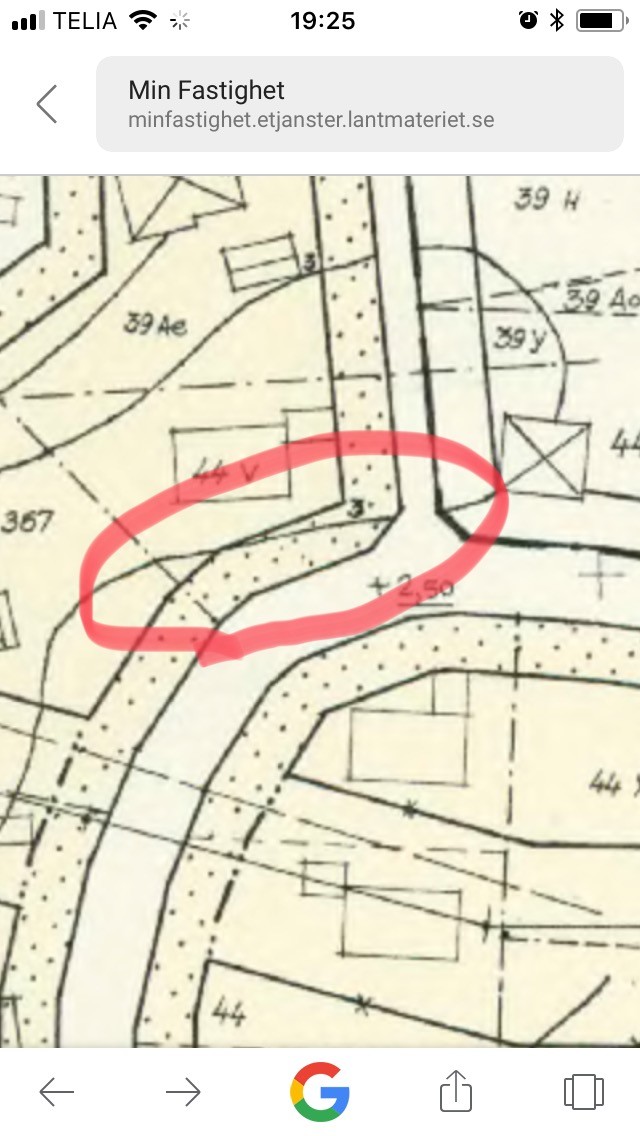

harry73
Kul med debatt om min gräns, jag följer för fullt.
Här är en bild från detaljplanen från 1953.
Man får alltså ta i beaktande att vägen har legat där i 65 år och antagligen asfalterats om ett par gånger. Anslutande väg var kullersten när huset byggdes.
Aktuell gräns rödmarkerad.
  • Detaljplan från 1953 med rödmarkerad aktuell gräns nära kullerstensväg och fastighetsbeteckningar.

Detaljplanen är som sagt från 1953, och det är inte orimligt att vägen var smalare då, och att väghållaren (kommunen?) haft behov att bredda den med åren så att den idag faktiskt går in på TS tomt.
Frågan är, är det bara TS som är drabbad (kankske pga hörntomt vid korsningen), eller är det fler längs gatan? Ligger vägen rätt placerad centralt i vägområdet, eller är det god marginal på södra sidan vägen men intrång på norra sidan?
Jag kan förstå om man så här 70 år senare har ett behov av bredare vägar pga mer trafik, plats för gående och cyklister osv, men väghållaren får ju då ta en diskussion med de som berörs av en breddning; antingen en tilläggsplan som medger att en del av fastigheterna upplåts till vägområde, eller servitut som ger dem rätt att ha väg längs en remsa, eller att man köper en remsa mark av de som berörs.
