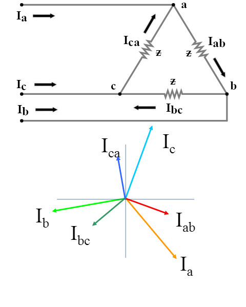

Några 60 grader finns inte när man pratar om tidsskillnaden mellan faser. Det man ser i bilden över en D-kopplad last är nåt annat. Sätt pilar på dessa tre linjer och placera dem med basen mot varandra, utan att ändra dess inbördes vinkel, så får man 120 grader mellan pilarna/faserna.
Ja, i den grafen ser man 30° mellan Ia och Iab
Om man sedan ritar ut Iac (dvs. -Ica) så ser man 30° åt andra hållet relativt Ia.
Vilket tillsammans blir de 60° man får när man kopplar L1-L2 och L1-L3, och kopplar man en motor så med ena lindningen med omvänd polaritet så kommer det inte att fungera eftersom strömmen kommer ett halvt varv fel.
Däremot så har man 120° mellan L1-L2 och L3-L1, vilket är fallet i en korrekt delta-kopplad motor.

Det är så här man räknar ut fasströmmen i L1.
Vad du vill säga med dessa 60 grader får du gärna förklara närmare.D dan_norstedt skrev:
Som du ser på bilden så är det 120 grader mellan toppströmmen i I_ab och I_ca, och man ser också tydligt hur I_a blir √3 * I_ab == √3 * I_ca genom formeln I_a = I_ab - I_ca = I_ab * sin(wt + 30 °) - I_ca * sin(wt + 150 °). Att räkna med I_ca * sin(wt - 30 °) funkar inte. Rita gärna en vektoraddition.
Man kan inte invertera riktningen på en huvudström så den heter I_ca och inte I_ac.

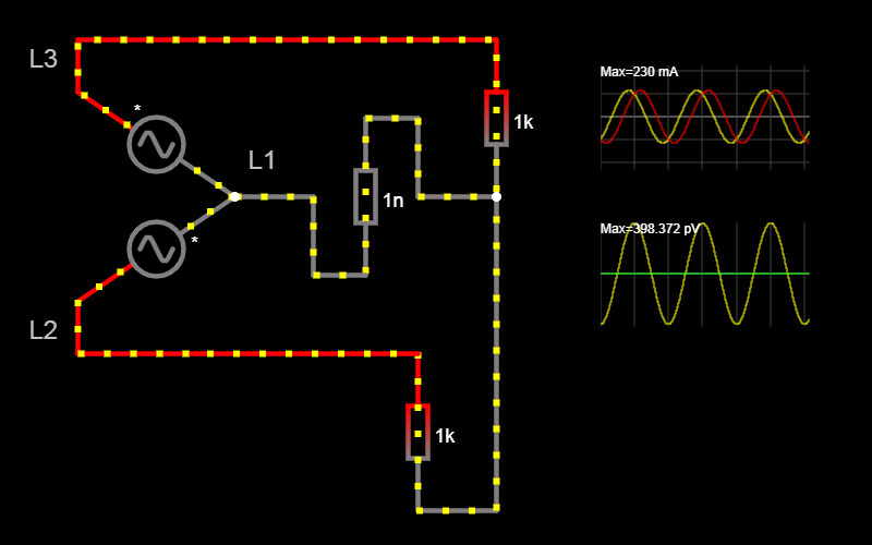

Intressant simulatorprogram. Men jag lyckas inte få den att exportera en versionen med alla prober som jag ville, eller få till ett 0-ohmsmotstånd.
Men här är en som visar tillräckligt bra vad jag menar, läs bara pV som mA i undre oscilloskopet.
De övre kurvorna visar strömmen med korrekt tecken genom L2- och L3-anslutningarna för L1-L2 och L1-L3 grenarna, den undre strömmen genom L1 dvs. summan av strömmarna. Och visar att maxströmmen för L1-anslutningen blir √3 gånger maxströmmen för L2 och L3-anslutningen

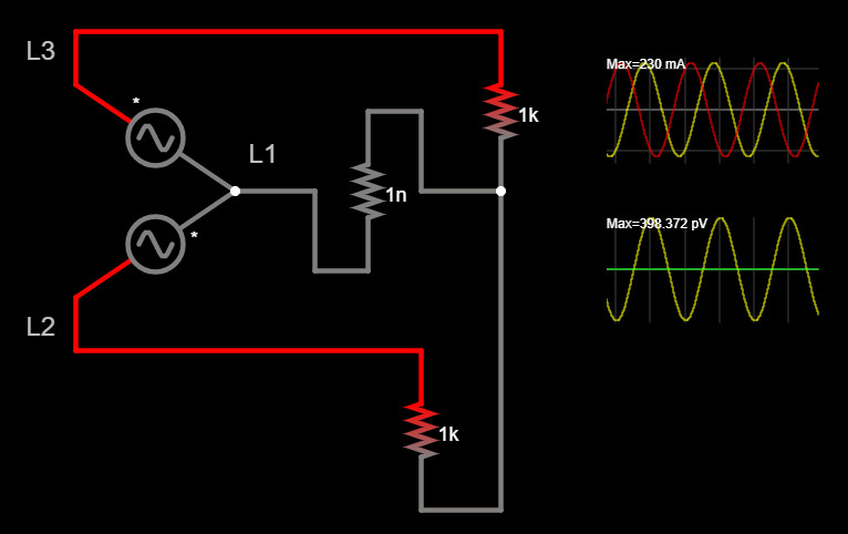

Hmm, jag upptäckte att resistorerna har en riktning. Oscilloskopet är känsligt för i vilken riktning man har ritat resistorn, men det syns inte i bild. Strömkällorna har en * som visar riktningen, men inte resistorer. Jag vände rätt en av dina resistorer, och nu ser man 120 grader igen i den övre grafen.
Det var därför jag vände motstånden, för du hade satt det undre i fel riktning, och det var därför du fick 120° istället för det riktiga 60° mellan dess strömmar, vilket är vad som syns i min bild.Bo.Siltberg skrev:
Summaströmmen i det undre oscilloskåpfotot visar att den ena strömmen har fel tecken i det övre oscilloskåpfotot din bild.

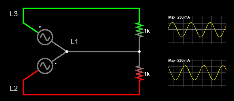

Samma resultat får man om man polvänder ena strömkällan. Kan du förklara hur det kan vara rätt?
Vända motståndet och vända strömkällan ger visserligen samma resultat för övre oscilloskåpfotot men vända strömkällan ger inte korrekt summaström eftersom det inte korrekt representerar inkommande spänningars faslägen.
Och hela min ursprungliga poäng med detta var att se upp med summaströmmen i den gemensamma ledaren, för om man har en likriktare som är avsedd för 3-fas (eller split phase i USA) så räknar man normalt inte med att summaströmmen (i nollan) kan överstiga fasströmmarna. I det här fallet när man kopplar L1-L2 och L1-L3 så kommer summaströmmen att göra det, så det gäller att ledningsareor för "nollan" är dimensionerad för det, sedan kan även rippelström, beroende på likriktarens konstruktion, blir upp till 70% högre.
Det är ju inte så svår att tänka sig att en laddare i en bil designad för 3x16A kan få problem när strömmen i "nollan" plötsligt blir 28A (men detta förutsätter att laddaren accepterar att ladda från 2 faser).

Ja nu trillade polletten ner.D dan_norstedt skrev:Vända motståndet och vända strömkällan ger visserligen samma resultat för övre oscilloskåpfotot men vända strömkällan ger inte korrekt summaström eftersom det inte korrekt representerar inkommande spänningars faslägen.
Detta är ingen Y-koppling med två strömmar med samma riktning fast 120 grader isär, utan det är en D-koppling med två olikriktade strömmar. Det som skiljer dom två fallen är att ena strömkällan är polvänd 180 grader, som gör att 120 grader blir 60.
