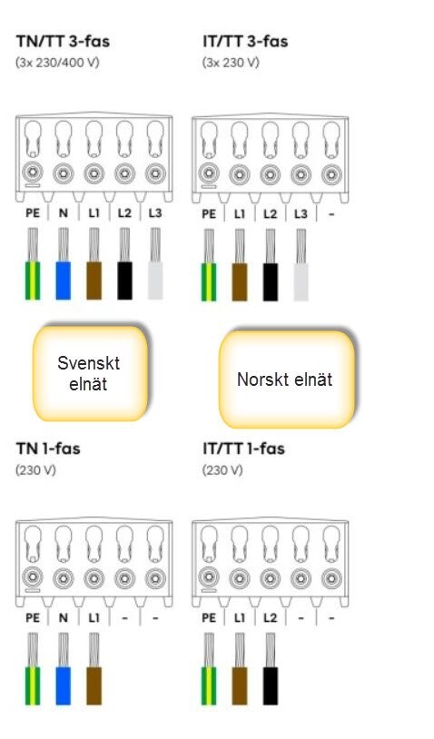

Testat med en Volvo EX40. Den laddar med 16A på fas 1, mellan 0,2 och 2 på fas 2, 0 på fas 3.
Laddboxen installerad för fem år sen.

Problemet är att laddboxen bara verkar ladda på en av tre faser. Detta utan att faserna är lastade alls, så ingen lastbalansering som kickar in.
  • Diagram över svenska och norska elnät med kopplingsscheman för TN/TT och IT system i både 3-fas och 1-fas, visar färgkodning av kablar.

Svaret på frågan är att det inte finns någon transformator på dina bilder.
En transformator för att omvandla IT till TN är något som förekommer i Norge. Det är en klump som förmodligen väger mellan 50 och 100 kg. Det är ingenting man gömmer i ett mätarskåp.

Givet inkopplingsanvisningen så måste laddboxen göra något intressant mellan faserna eftersom den kan kopplas till både 3x400 och 3x230 V med samma anslutningar. Kan den vara konfigurerad för Norge trots att den är ansluten i Sverige?
Om du tittar noga på bilden så är IT-inkopplingen med en fas på samma skruv som nollan i 400V-inkopplingen. Så om bilen har tre separata enfasladdare snarare än en ren trefasladdare kommer två av dessa att fungera och få rätt spänning. Den tredje blir oansluten. Jag har läst någonstans att få bilar klarar att ladda trefas från IT-nät.
Jo, jag såg det och det är just därför jag tänker att boxen måste göra något intressant om det ska kunna fungera på alla tre faser. Eller ja, mellan alla tre faser då.
Eftersom det "vanliga" fallet, med en TN-matning, kommer vara 3x230 V mellan respektive fas och nolla måste lasterna ligga så internt. I IT-fallet så blir det rätt för de två första fallen, L1-L2 och L1-L3 som bägge "ser" 230 V precis som i TN-fallet men sen vill man också kunna belasta L2-L3 och det går inte utan att boxen på något sätt ställs om internt. Antingen automagiskt eller manuellt. Jag har ingen lust att läsa in mig på just denna laddbox och risken är stor att det ändå inte framgår av manualen.
