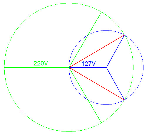

En sak att tänka på i IT-fallet är att L1 (den som kopplas liknande nolla i 3x230-fallet) belastas med 1,8 gånger strömmen av L2 och L3 eftersom det är 50° mellan L1-L2 och L1-L3 och inte 120° som mellan L1-N, L2-N och L3-N i 3x230V-fallet. Så de enkla reglerna för 3x230V 3-fas fungerar inte för L1-L2/L1-L3..tommib skrev:

Nu blir jag nyfiken. Är du säker på det, 50 graders fasvridning? Jag har svå+rt att få ihop hur man skulle kunna ha 230V mellan alla 3 faserna, om det inte är 120 grader mellan dem.D dan_norstedt skrev:En sak att tänka på i IT-fallet är att L1 (den som kopplas liknande nolla i 3x230-fallet) belastas med 1,8 gånger strömmen av L2 och L3 eftersom det är 50° mellan L1-L2 och L1-L3 och inte 120° som mellan L1-N, L2-N och L3-N i 3x230V-fallet. Så de enkla reglerna för 3x230V 3-fas fungerar inte för L1-L2/L1-L3..
Sedan skulle 50° också kunna leda till lite överraskningar för kableringen eller likriktaren i bilen som kanske biltillverkaren inte har tänkt på. Kanske därför man ofta bara kopplar in L1-L2 för IT i Norge.
Har du någon länk där man kan läsa om det?

Jag vet inte var man kan läsa om det, jag räknade själv.H hempularen skrev:
Jag gjorde dock ett litet räknefel, hade fel värde för sin 60°, insåg det när jag ritade ut fascirklarna...
Så rätt uträknat blir det exakt 60° mellan L1-L2 och L1-L3, samt strömmen i L1 blir 1,73 (√3) av L2 eller L3.
En bild säger mer än 1000 ord, 127V fascirkel med L1 förankrad i center på en 220V fascirkel, spänning och fas mellan L1-L2 och L1-L3 framgår av de röda strecken:

Jag ser ingenting konstigt eller onormalt här. Vi har en D-kopplad last där fasströmmen blir √3 * strömmen genom (den symmetriska) belastningen, L1-L2 och L1-L3. Det enda onormal är att det inte finns någon belastning mellan L2-L3 vilket gör att deras fasström blir lika hög som den genom belastningen.D dan_norstedt skrev:En sak att tänka på i IT-fallet är att L1 (den som kopplas liknande nolla i 3x230-fallet) belastas med 1,8 gånger strömmen av L2 och L3 eftersom det är 50° mellan L1-L2 och L1-L3 och inte 120° som mellan L1-N, L2-N och L3-N i 3x230V-fallet. Så de enkla reglerna för 3x230V 3-fas fungerar inte för L1-L2/L1-L3..
Förstås.
Det är en mycket enklare betraktelse, om man lägger till L2-L3 i 127V fascirkeln så ser man rotationssymmetrin och det blir uppenbart att vinkeln är 60° utan att man behöver räkna på det.
