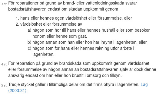

Det är ju en vattenledningsskada så föreningen ska stå för hela skadan om inte bostadsrättshavaren inte har varit agerat med vårdslöshet eller försummelse. I det senare fallet ska bostadsrättshavaren betala. (7 kap. 12 § bostadsrättslagen) Och för vårdslöshet eller försummelse krävs ju riktigt märkligt agerande eller frånvaro av agerande när det börjar droppa.
Men jag håller inte med om att föreningen ska betala först och sen kräva bostadsrättshavaren på pengar om det gäller vårdslöshet eller försummelse. Detta är bäst om parterna kommer överens om i stundens hetta.

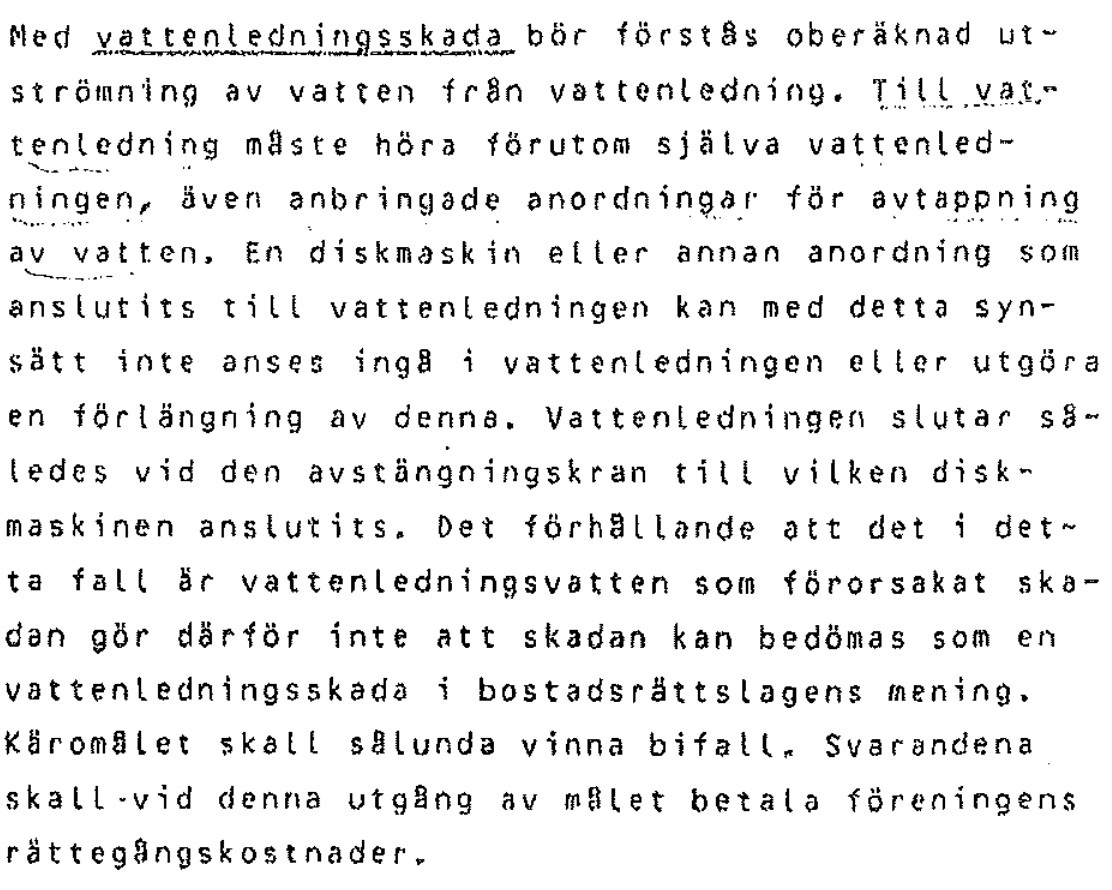

Här ligger Svea Hovrätts dom (T 858-85) från 1985 uppladdad som nog är den konkreta vägledning vi kan få i denna fråga i och med att den nämner "anordningar för avtappning av vatten".
https://www.bolander.se/wp-content/uploads/dom-t858-85-diskmaskin-vattenledningsskada.pdf
Relevant del av domskälen:
Cred: Från denna hemsida: https://www.bolander.se/vattenskada-och-vattenledningsskada-vad-ar-skillnaden/

Tar i inlägg 22 uppen dom ett ärende som handlar om en duschblandare som gick sönder, så mycket likt denna tråds fråga.

Nej egentligen inte. Den nya ägaren har en skyldighet att på egen bekostnad hålla lägenheten i gott skick. Men det ska mycket till för att bristande underhåll ska vara så illa att det kan ses som försumligt. Särskilt vad gäller tappvatteninstallationer där varje installation eller ändring kräver styrelsens tillstånd och underhåll måste ske fackmannamässigt. Man kan således som köpare utgå från att tappvatteninstallationerna är fackmannamässigt utförda om det inte skriker felaktig installation om det för en okunnig lekman. Då kan man möjligen anses vara försumlig om man inte vidtar en åtgärd.H Hilkka skrev:
Här följde ni inte ansvarsfördelningen i bostadsrättslagen. Det är föreningen som skulle ha stått för hela kostnaden, alltså även självrisken. Det är ju ingen annan än föreningen som står för självrisken för föreningens försäkring.H Hilkka skrev:Vilka försäkringar har föreningen? Vilka har hen själv? Vi hade nyligen en vattenskada i ett nyrenoverat kök. Föreningen betalade besiktningen. Skadan var från en koppling inne under diskbänken.

Reparationsansvaret vid skada följer normal underhållsansvaret, som du är inne på. Så i sig är det inte något fel på din logik.H Hilkka skrev:
Men när det gäller specifikt skador från brand, utströmmande vatten från (tapp-)vattenledning eller ohyra faller detta under en undantagsregel i bostadsrättslagen 7 kap. 12 §:
Det kan tyckas konstigt, men det är som det är.
För övrigt bör man nog ta juridiska råd från försäkringsbolagen med en stor nypa salt i dessa sammanhang. Det verkar inte helt ovanligt att deras handläggare uttalar sig felaktigt i juridiska ansvarsfrågor som de förmodligen inte borde ge sig in på.
Det gör bedömningen lite knepig. Om själva diskmaskinen läcker är det inte en vattenledningsskada. Om tappvattenledningen som den är ansluten till läcker är det en vattenledningsskada. Så kanske lite svårtbedömt i detta fall?H Hilkka skrev:Vi följer HSB:s normalstadgar. Besiktningsmannen konstaterade i vårt fall att vattnet läckt från en koppling till diskmaskinen. Är detta en tappvattenledning? Upptäcktes snabbt men golvet måste ändå bytas Menar du att brf:en ska stå för allt?
