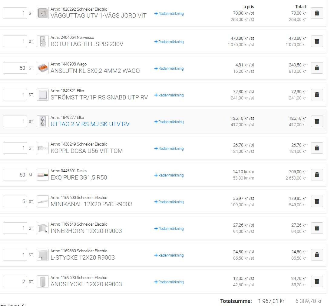

Jodå, nog är du utsatt för en scam, utan tvekan.
Här är mina inköpspriser på typ motsvarande material.
Och jag är en liten enmanshantverkare, som dessutom köper in rätt lite material varje år, då jag dels håller på med en del annat än installation, dels åt min största kund för det mesta köper material direkt på deras konto, dvs inte till min firma.
Observera att det är ett paket med 50 wago, din hantverkare ville ta betalt för 6 st, samt 50 meter kabel, han tog betalt för 10 meter. Priserna här är plus moms, jag brukar kasta på 5% påslag, för det är alltid lite materialflykt, men jag tjänar ungefär noll kronor per år på min materialförsäljning.

Priset på undre raden är sk GNP, dvs ett påhittat pris som absolut ingen betalar, men som sen någon rabattsats är knuten till.

Vidare verkar du bli lurad på tiden också, eller så är det Sveriges långsammaste elektriker.
Detta borde ta:
M MeraBygg skrev:
Jag har en fas i lägenheten så jag bad elektrikern fixa ett uttag för en ugn och spishäll (han bytte ut de tidigare uttaget som var för en kombi enfas spis)
Max en timme
M MeraBygg skrev:
sedan drog han sladd via befintligt rör för ett uttag för en diskmaskin
Max en timme, men visst, med något slags svårt krångel i röret - 2 timmar.
M MeraBygg skrev:
tredje saken var att han koppla ett uttag till befintliga, redan dragna, utstickande kablar, de va bara plug and play.
Fattar inte exakt vad du menar, men om det var kablar klart i en dosa i väggen eller en kabel som redan var framdragen, typ 10-15 minuter. Men max 1 timme
M MeraBygg skrev:
Sedan koppla han en lampswitch till befintliga kablar.
Jag har precis lika svårt att förstå detta, men det får bli samma, borde vara 10-15 minuter, men i alla fall max en timme.
M MeraBygg skrev:
Sist men inte minst drog han en kabel utanpåliggande, han hängde den på taket med kabelkanaler till elcentral och även la till ett uttag i en garderob som var påväg till elcentralen. (Inga konstigheter här, det var skjutdörrar och vanlig betong vägg.
Svårast att bedöma såhär via ett forum, men ryggradskänslan säger ca 2 timmar, men borde vara max 4 timmar i alla fall.

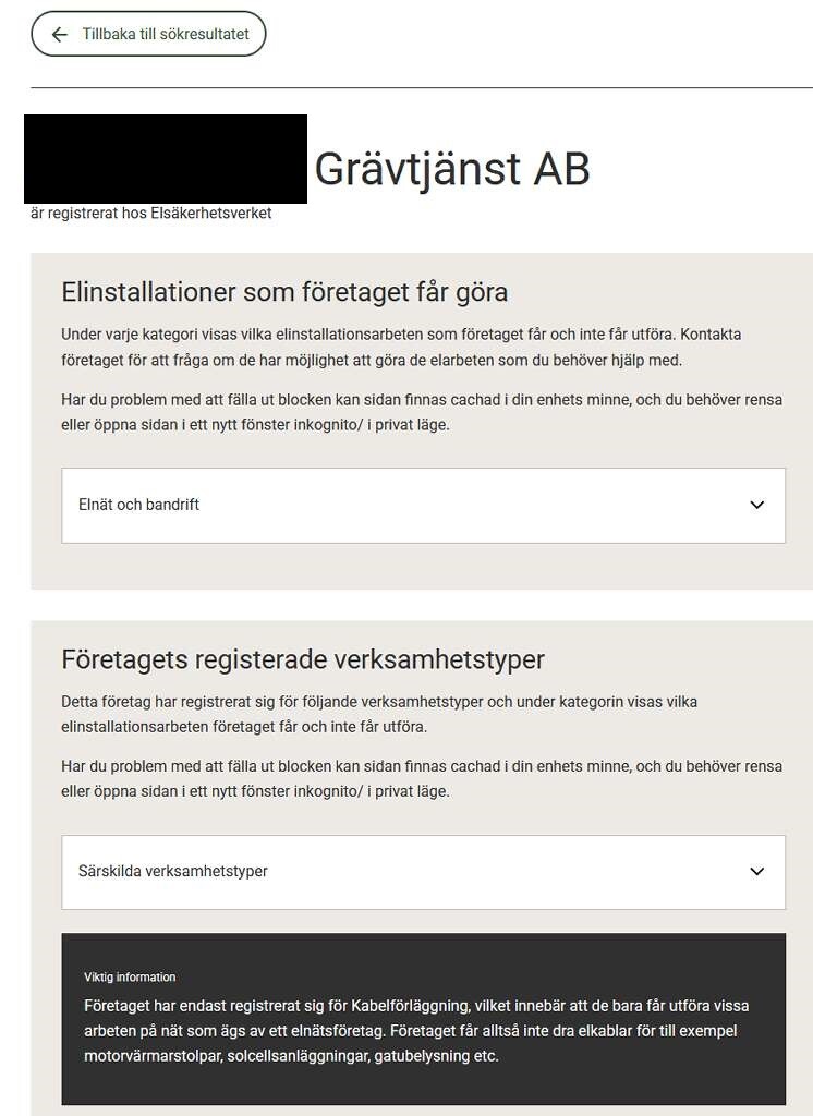

Företaget var registrerat hos ESV, men för kabeldragning om jag minns rätt. Det stod faktiskt uttryckligen att de inte fick arbeta i privatbostäder.
Ja, OK.
Ja det är verksamhetstypen "Kabelförläggning", som ett företag kan registrera sig som hos Elsäkerhetsverket.
Det är enda registreringen som går att göra utan att någon person med någon slags auktorisation finns med. Däremot måste företaget ha ett egenkontrollprogram.
Men det är endast kabelförläggning i koncessionspliktiga nät som får utföras av ett sådant företag, dvs att arbeta åt elnätsägare.
Detta specialfall var tvunget att införas för att alla grävfirmor som förut anlitades av elnätsföretagen skulle kunna fortsätta att jobba som förut. Och i ärlighetens namn så sker ju kontrollen av arbetet genom att det är ett elnätsföretag som beställer jobben och självklart kontrollerar det hela i tillräcklig omfattning då det är delar av deras kärnverksamhet.

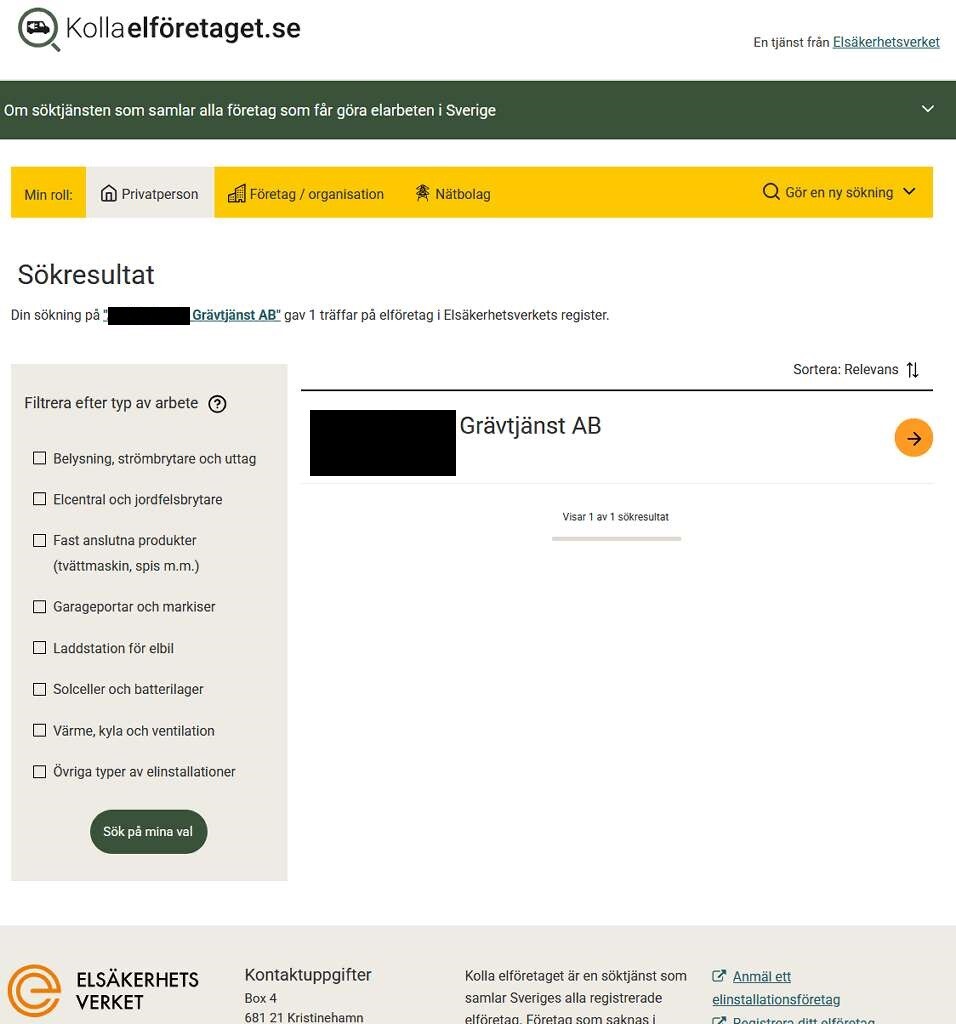

Såhär ser det ut ifall man bara söker på ett bolag som endast har kabelförläggning och inte klickar sig vidare:
Sökresultatsida från Elsäkerhetsverkets tjänst för elarbeten, visar företag och filteralternativ.
Och såhär om man klickar sig vidare ett steg till
Skärmbild av Elsäkerhetsverkets webbsida med Grävtjänst AB registrerade elinstallationer, inklusive elnät, bandrift och kabelförläggning.
Och sen kan man kolla vidare i drop-down-menyerna.
Men ärligt talat, det kan nog vara lite svårt att som normalokunnig lekman fatta att ett sånt här företag inte alls får göra jobb hemma hos en. Det dyker ju trots allt upp på elsäkerhetsverkets tjänst.
edit:
Jag har maskat företagets namn, för det har ju ingen betydelse här. Jag sökte på företag som hade "gräv" i namnet, för att få en bra chans att hitta något som endast hade kabelförläggning som verksamhetstyp.
Om man vill lura folk och få installera i bostäder heter ju företaget såklart något annat, ACME bygg och el KB, typ.
