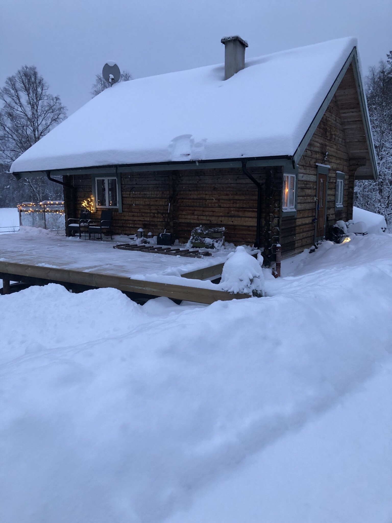

Y Yllert skrev:
Vill bara passa på att stämma av / höra efter vad andra tänker.
Sammanfattar vad som hänt kortfattat nedan:
- Där jag bor kom det ca 50cm snö på två dagar, vilket såklart resulterade i att mycket snö låg kvar på taket. Det var minusgrader konstant säkert i 10 dagar efter att snö fallit, vilket gjorde att snön låg kvar helt och hållet (den packades väl ihop aningen dock).
- Under denna period om ca 10 dagar har det tinat små mängder, av två anledningar vad jag kan tro. Den ena att taket blir uppvärmt underifrån eftersom det är varmt inne i huset och den andra att denna del av taket ligger i söderläge.
Stora istappar har bildats från hängrännorna.
- Vad som också skett under denna period är att hängrännorna var helt fyllda med is samt att i varje skåra/dalgång på takpannorna hade samma isbildning skapats vilket gjorde att det var nog rätt mycket is som låg och tryckte mot hängrännorna under snön. Säkert flera 100kg is som "gömt" sig under snön. Ska alltså förtydliga att snön låg ju ovanpå detta, så man såg inget om man inte tog en stege och kollade noggrant.
När det sedan töade rasade såklart snön ner från taket, men raset drog alltså med sig även hängrännorna samt vissa delar av stuprännorna. Mitt försäkringsbolag nekar alltså ersättning för detta som rubriken säger, med hänvisning till att det inte anses vara "en plötslig och oförutsedd yttre händelse". Jag håller väl inte riktigt med dom om detta, men ville höra vad andra tycker? Är jag ute och cyklar eller borde detta ses som en icke plötslig och oförutsedd yttre händelse?
Absolut, jag borde väl kanske aktivt ha kollat till taket lite mer under denna 10-dagars period snarare än tyckt att det var fint med istappar. Det har jag lärt mig tills nästa gång. Samtidigt - vad är rimligt att jag borde ha gjort åt saken ifall jag märkt problemet tidigare? Det har såklart snöat tidigare år, men inte denna mängd på så kort tid. Har aldrig hade i närheten av detta problem tidigare år.
Istapparna går ju att ta bort, men dom är ju bråkdelen av vikten jämfört med att hängrännorna var helt fulla med is samt varje skåra/dalgång på takpannorna hade samma isbildning. Jag kan ju rimligtvis inte springa upp på taket och hacka bort detta, eller? Förväntas man kolla under snön om is har bildats? Kan också förtydliga att stuprännorna inte var blockade eller liknande, det fanns plats för vatten att rinna där om det inte hade bildats is på det sätt som uppenbarligen gjordes.
Även om ni tycker att detta faller på mig, hur gjorde ni denna vinter / vad hade ni gjort i min situation ifall detta skulle hända igen?
Tacksam för tankar och svar!
Jag skottade hela taket. Vet att försäkringsbolag nekar ersättning för snö. Var även rädd om altanen när allt kommer att rasa ner. Det var 50cm som snöade några dagar Trähus med snötäckt tak, snödrivor runt om, skottad altan, och snötyngda träd i bakgrunden under skymning.
O Olov Lundkvist skrev:
Jag skottade hela taket. Vet att försäkringsbolag nekar ersättning för snö. Var även rädd om altanen när allt kommer att rasa ner. Det var 50cm som snöade några dagar[bild]
Det där är väl ett relativt nybyggt hus? Då ska det ju rimligen klara kraven på snölast om bygglovet blivit godkänt.

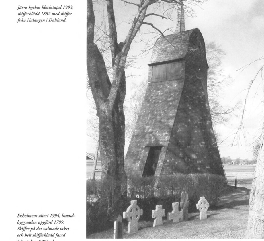

Kyrk klocktorn ifrån Sverige 1880 uppförd år 1799, likheter ?
Kyrkklocktorn med skiffertak, omgivna av träd och gamla gravstenar på kyrkogård i Sverige.
