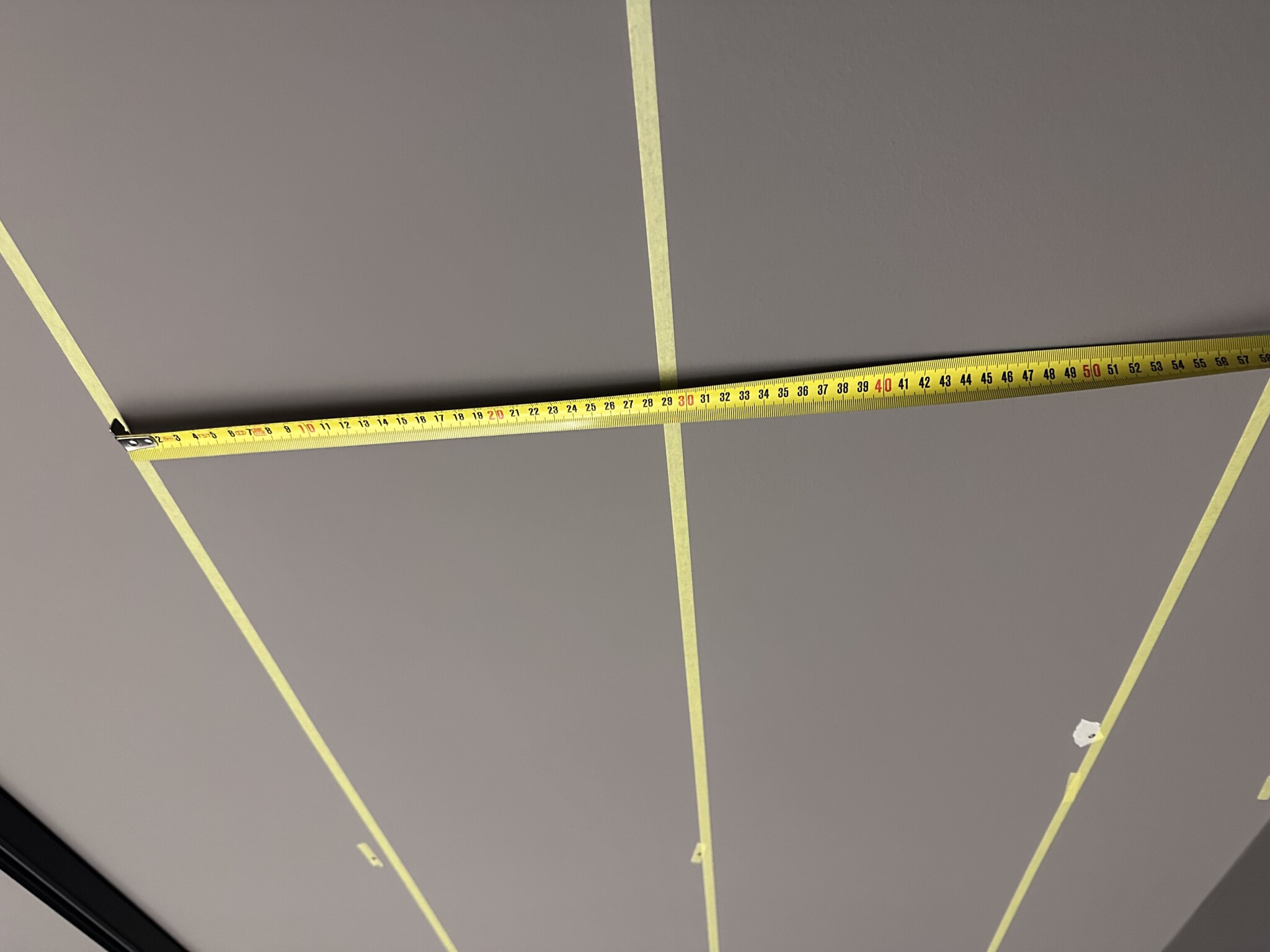

Hänga 20kg projektor i enkelgipstak, med Molly

Har du en aning om vad det är för reglar som gipset är fäst i och hur dessa i sin tur är fästa uppåt?
Jag låter nog pessimistiskt men jag skulle aldrig hänga upp 25 kg utan att veta vad det är som skruvarna sätts i. Dels för att det du tänker hänga troligen är dyrbart men framförallt för att människa eller husdjur kan bli skadat om projektorn ramlar ned.

Bra att du ska kolla upp takets konstruktion.

Kollar i ritningarna, enligt dem är det 28mm glespanel c/c 300 som gipset sitter i och det ska vara 2x13mm.
Ska försöka verifiera detta.
Projektorn är en några år JVC som är av lampmodell, nuvarande laser dito väger 15kg. Det är lite mer High End än Life Style
Ah, om det är dubbelgips och trä med cc 300 så känns det säkrare.
Om projektorn är 65 cm i diameter så skulle jag såga till en träskiva av lämpligt material som är liteindte än projektorn är uppåt. Då kan du skriva fast projektorn fäste ordentligt och träskivan kan fästas i 2 glespaneler.
Visst det är lite mer arbete men få är risken minimal att allting ramlar ned.

Ta en magnet av lite starkare typ så hittar du skruvarna som håller gipsskivan enkelt och slipper borra ett hål för kameran.Tekniker skrev:

En plyfabit i skruvad i läkten och eventuellt med gipsankare beroende på läge om inte l
(Men med cc 300 så kommer gipset hålla också om du kör med typ Molly....)
