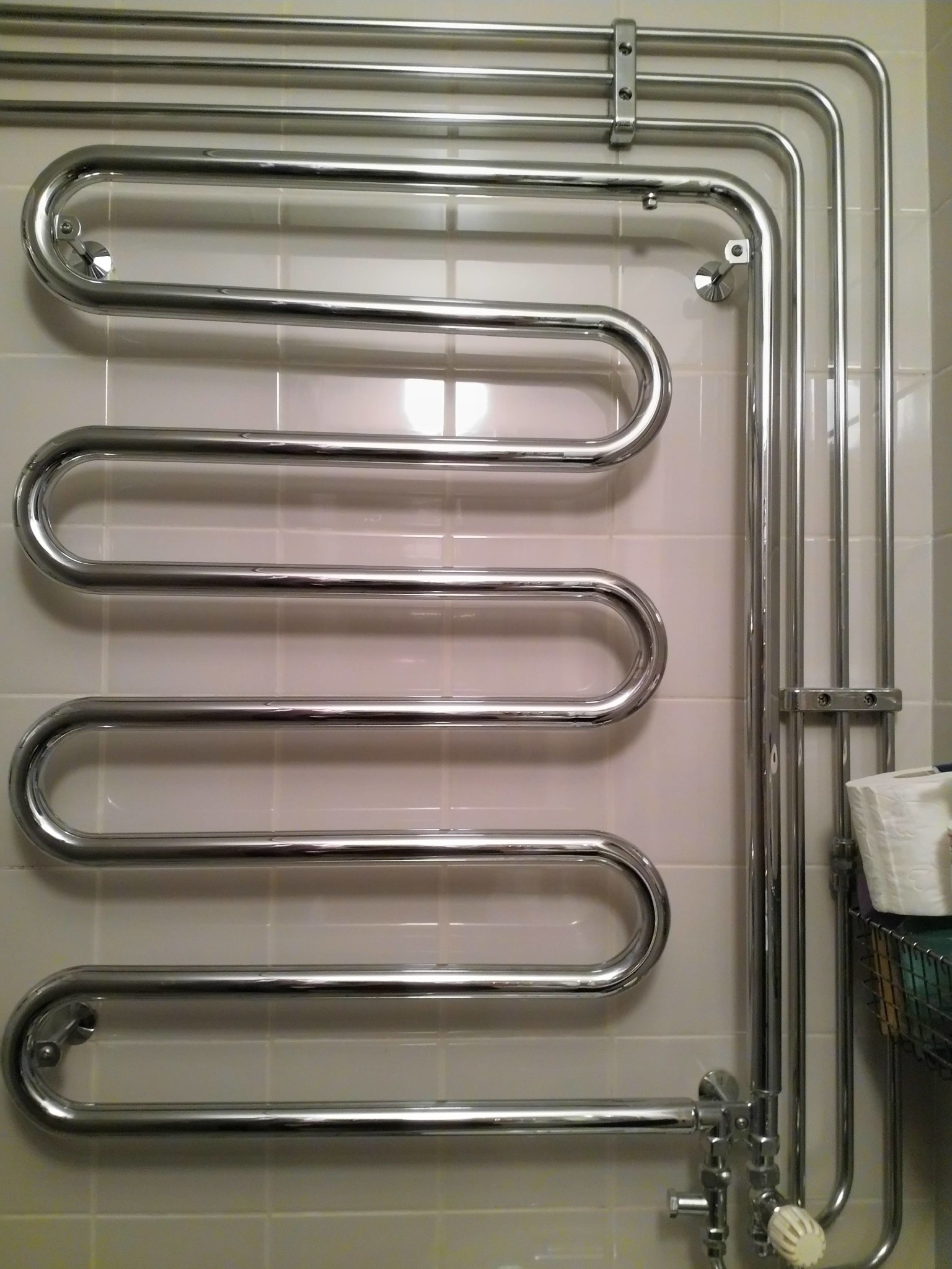

Jag har en handdukstork som ej fungerar, dvs är kall. Har provat att lufta genom att skruva upp skruven högst uppe till höger i torken, utan framgång. Någon som har några bra idéer för felsökning?
Har nu också läst att vissa handdukstorkar är förbjudna p.g.a. risken för legionella. Är min en av dessa, och jag borde därför egentligen ta bort den/ ej använda den?

  • Kromad handdukstork monterad på kakelvägg med skruv synlig i övre högra hörnet.
  • Kromad handdukstork i badrum med synliga röranslutningar och en luftningsskruv högst upp till höger.
Ja, din tork ser ut att vara kopplad på vvcn vilket inte är OK idag p.g.a. legionellarisken precis som du skriver. Duschblandaren är kopplad på samma matning.
Ok, jag förstår. Vad trist! Tack för svaret.
Mvh,
Ceci
Finns den där så låt den stå öppen.
Legionella växer vid stillastående ej tillräckligt varmt vatten så behåll cirkulationen.
Henrik.woll
Ok. Men den verkar inte fungera. Om den inte fungerar (ej blir varm), så borde väl heller cirkulationen ej fungera? Eller är det bäst att ha den på i alla fall?
