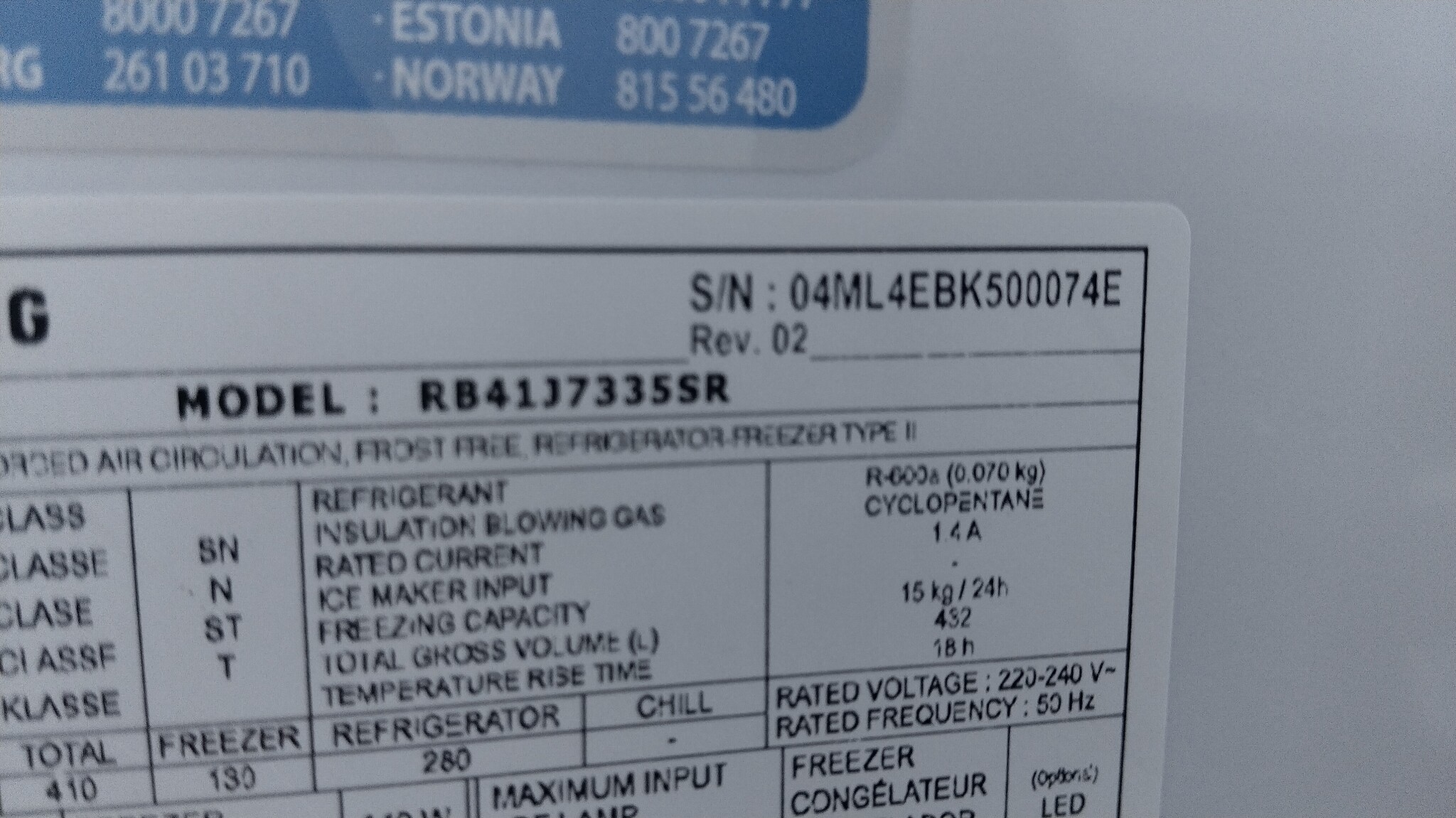

vilken modell på skåp har du?
returen returen skrev:
modellen alltså....
  • Produktetikett för kyl-frys med modellnummer RB41J7335SR, kylmedel R-600a, och olika tekniska specifikationer inklusive volym och energiåtgång.
Tack. Hur kan jag kolla säkert att det verkligen är fläkten?
