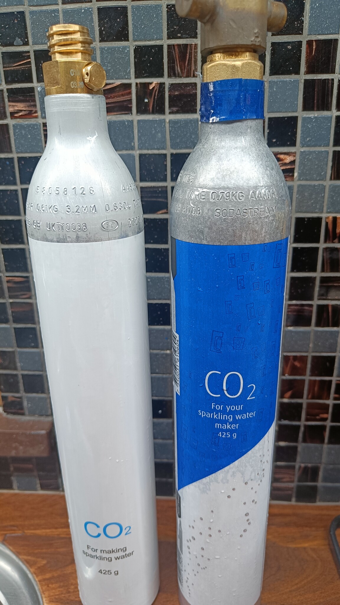

Började med att Kolsyran tog slut.
Körde och köpte en ny och satt i den. Det kom ingen kolsyra men det kom vatten.
Testade med att starta om kylskåp och efter det kommer det inte vatten eller kolsyra.
Hittade här på forumet att det kunde vara kolsyrapatronen som inte fungerade så jag köpte en annan från Jula. Blev ingen skillnad.
Är det någon knapp kombination som är hemlig som behöver återställa så att vatten och kolsyra fungerar igen eller har pump, ventil eller kretskort pajat? Eller har jag lyckats få två olika kolsyrapatroner som inte fungerar?

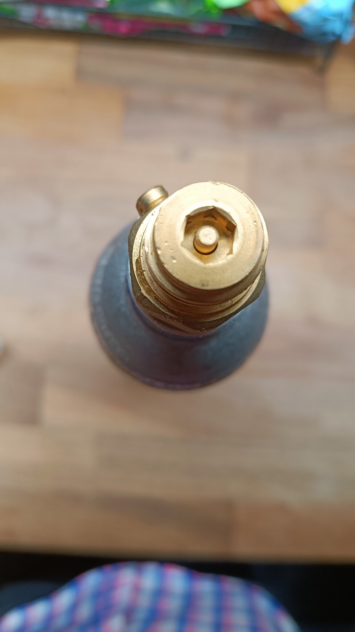

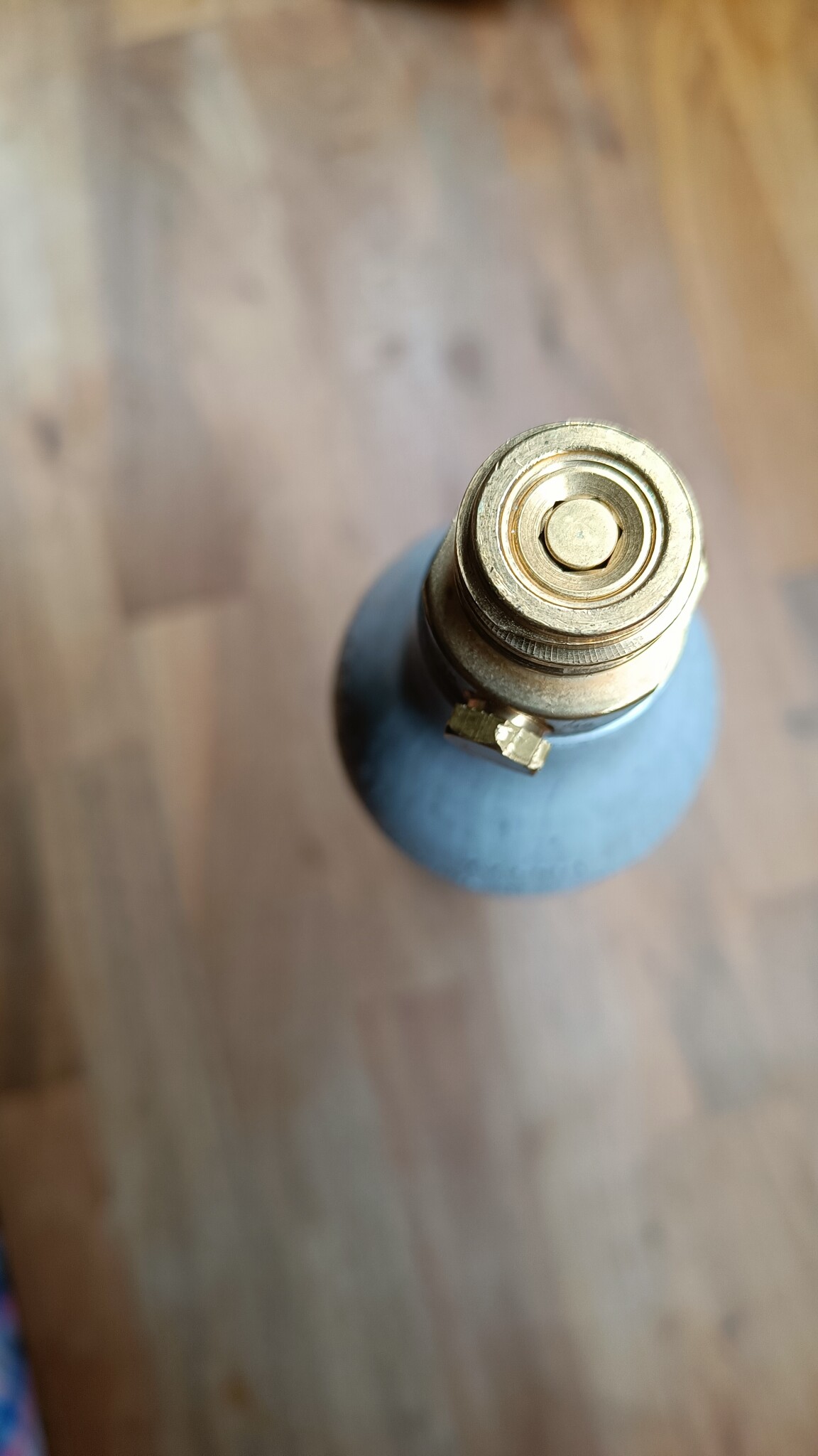

När jag väl bytte till en ny CO2 patron kunde jag inte montera den, det blev ett smällande ljud när jag tryckte fast patronen (med adaptern monterad) i tryckventilens snabbfäste. Packningen inuti adaptern såg lite naggad ut så jag beställde en ny adapter (2085933022) från electrolux.se.
Fick samma resultat med ny adapter, smällande ljud vid montering av gaspatron.
Köpte två nya flaskor från olika butiker, bland annat en från AGA/Linde. Hjälpte inte. Adaptern har förmodligen pasat bra till alla de flaskor jag provat.

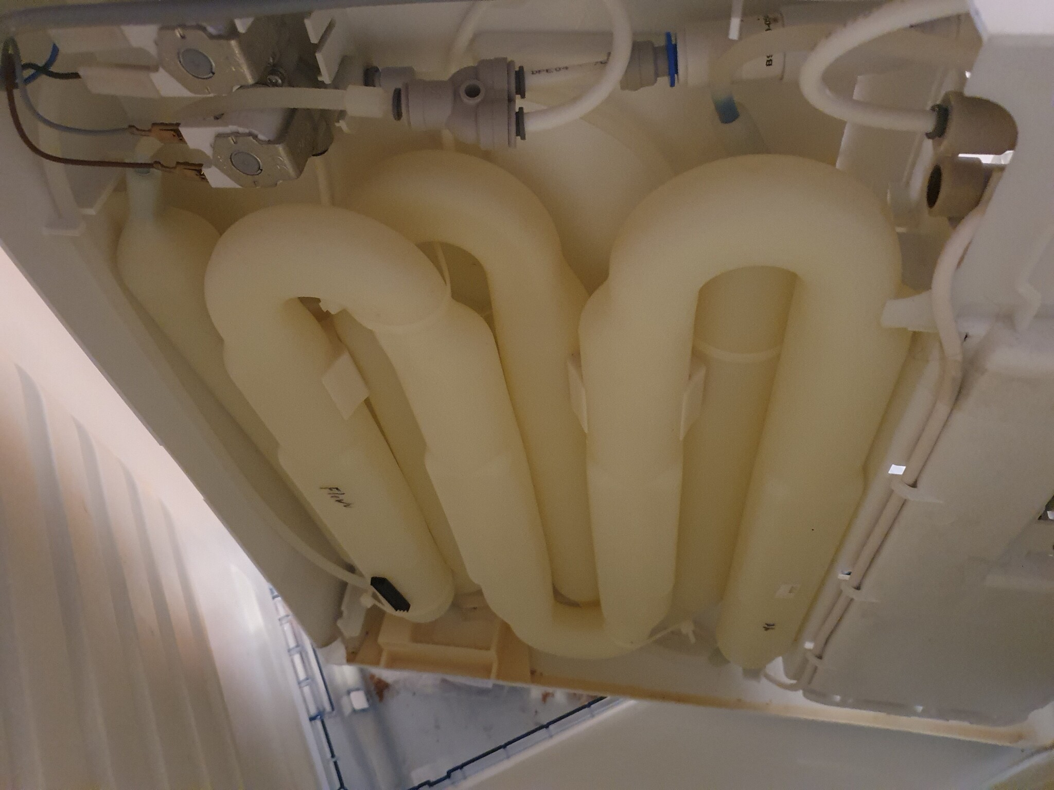

Tog bort loss hela lådan som innehåller gaspatron/filter/dispenser och kollade lite. De två dispensrarna är gjorda av plast, har formen av två S-formade rör. Rören kändes mycket kalla typ noll grader, kallast nedtill.

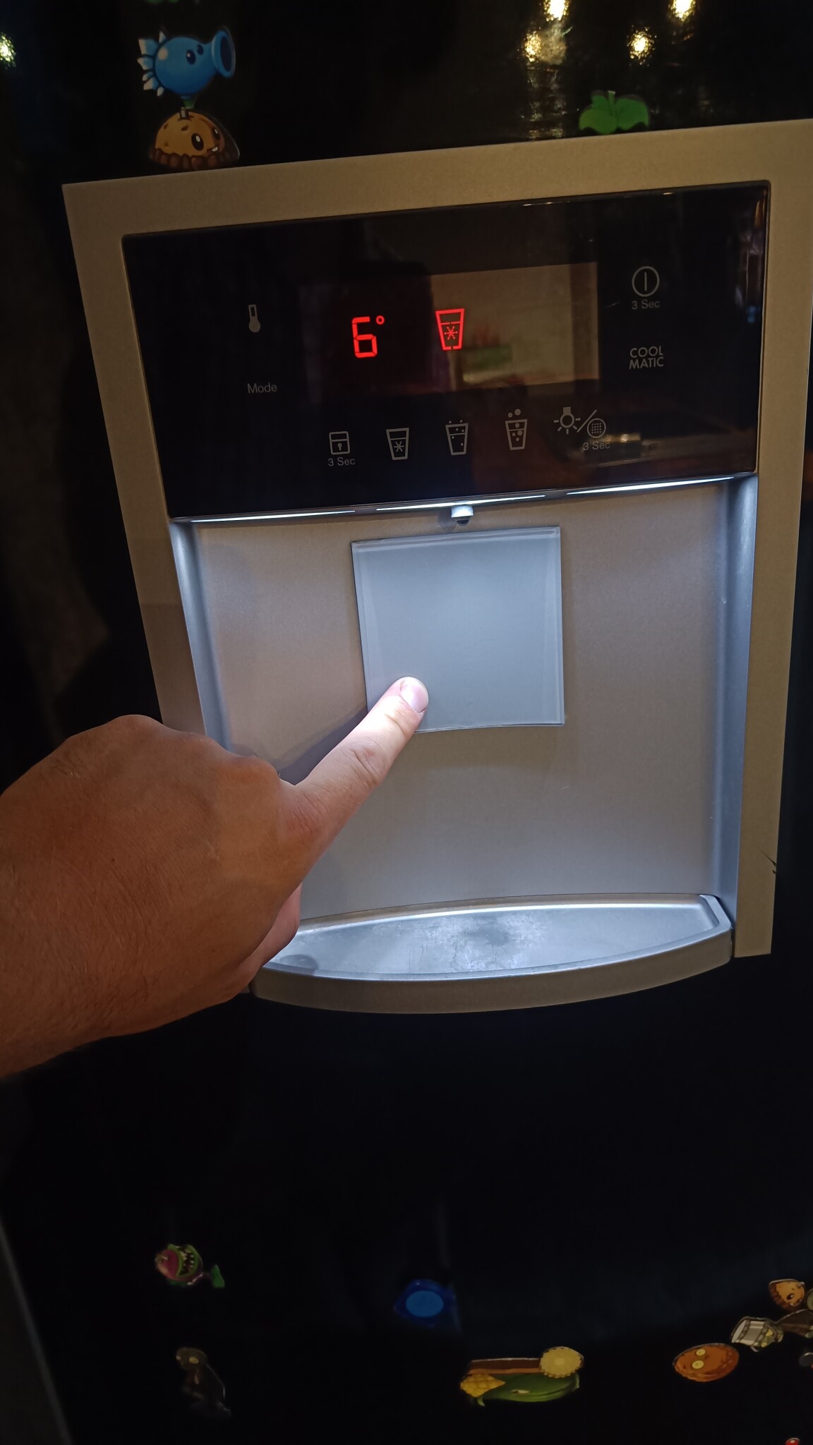

Sådär, 5 månader senare så bara fungerade allt plötsligt den 1 december. Från att vara helt dött sedan juli till att fungera? Den låter såhär när man ska ta bubbelvatten. Kan man konstatera vad som är kasst av hur den låter, då det förmodligen blir samma historia när det blir dags att byta ut patronen igen.
Är det difftryckventil som ni skriver om?
