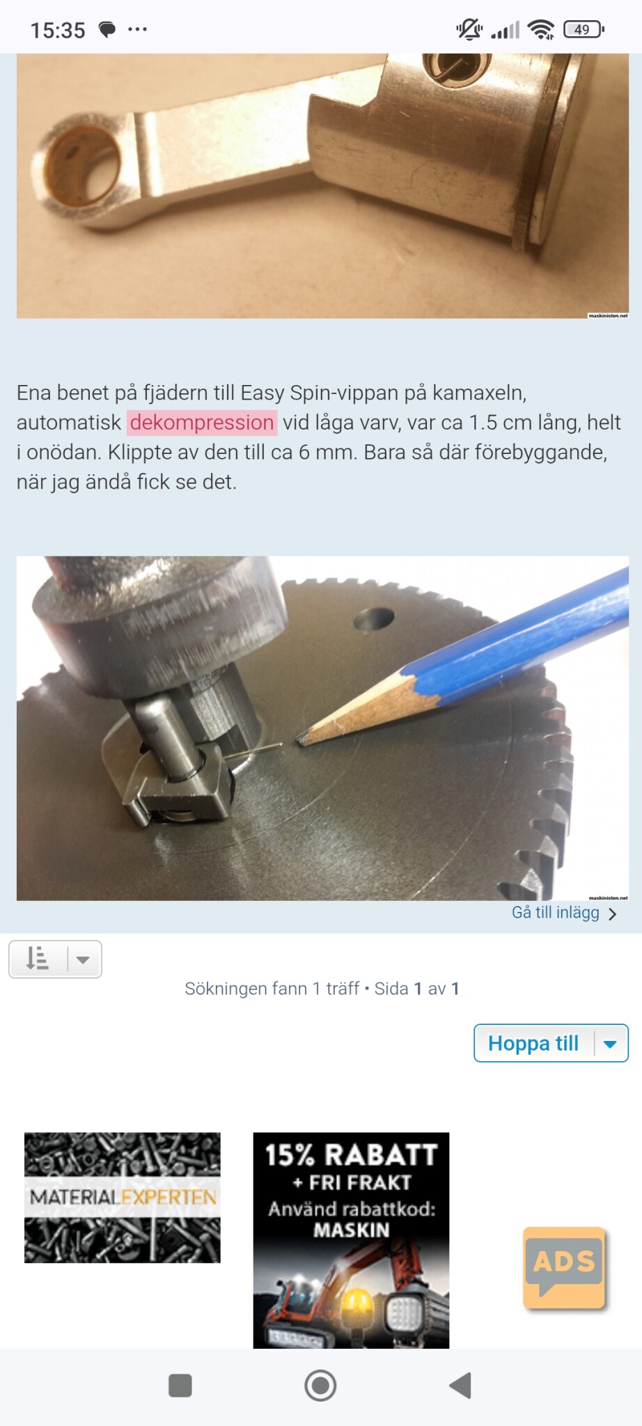

nämn en som sitter på en gräsklippare
Så och i 16.5 hp-motorn
Easy Spin-vippa och kamaxel med blyertspenna som referens, visar fjäderben för automatisk dekompression.

Har väl ca 20 fyrtaktare liggande på vinden.... Och visst finns det dekompressionsfunktion på flera.
En finess på jag tror det var vissa Briggs, typ sidventilare, var att stötstängerna var av olika material, för att kompensera att gjutgodset i motorn, främst då runt cylindern blev något längre/större vid ordentlig värme.
När man förväxlade dessa vid renovering, så blev det s a s inte bra.
returen
Briggs har väl dessutom "easy spin" kammar på äldre maskiner med bara en extra knöl som alltid lyfte lite på ventilen. (det var egentligen det jag var ute efter innan, vet att den 12hp från 79- taket jag renoverade hade dekompressionsfunkion, men kände inte igen att det var fjädrar inblandade).
