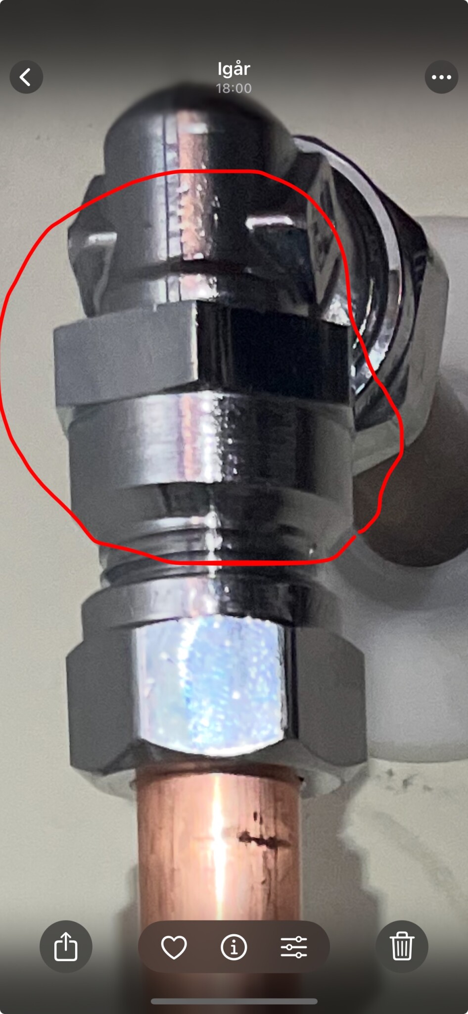

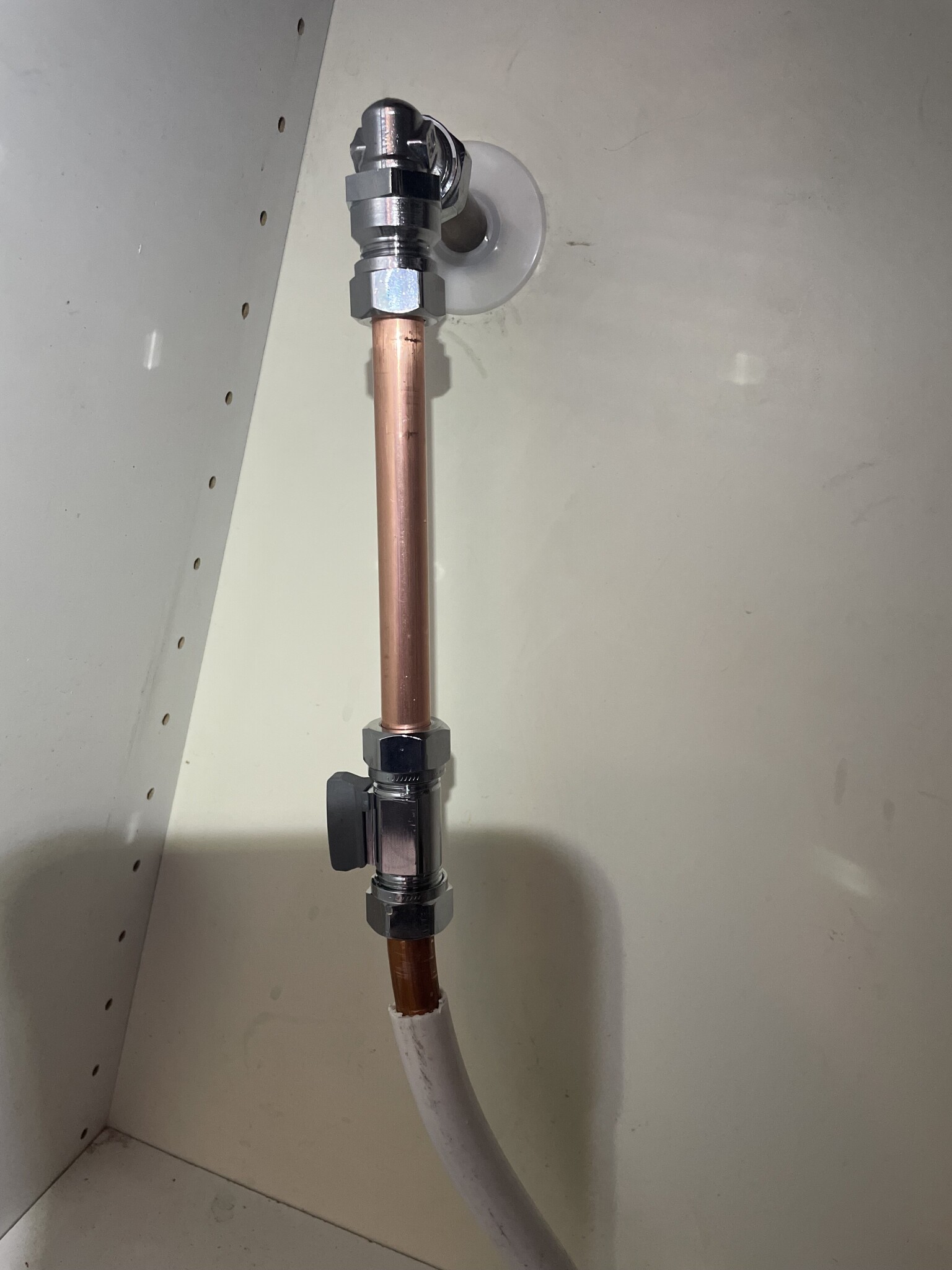

Jag har nyligen satt på en kulventil och bytt rör som går till min vattenutkastare.
när jag sätter på vattnet så håller allt tätt utom vid bussningen(tror jag det heter, inringad i rött) där det droppar
När jag tar loss allt ser det onekligen ut som att det finns plats för en packning inuti bussningen, kan det vara skälet?
Annars misstänker jag att klämringen kan ha hamnat lite långt ner på röret som kommer nedifrån upp i bussningen och därför inte hållit helt tätt men det droppade från bussningen i överkant.
Tacksam för svar!

  • Kopparrör med monterad kulventil och anslutningar; röd inringad läcka synlig vid bussningen.
  • Vattenrör med kulventil där en bussning är inringad i rött.
Helt rätt. En klämringskoppling har en tätande funktion, men två rördelar som bara gängas ihop behöver en packning eller att gängan linas för att det skall bli tätt.

Isak Lu
Stort tack! Misstänkte detta men är riktig rookie när det kmr till VVS.
