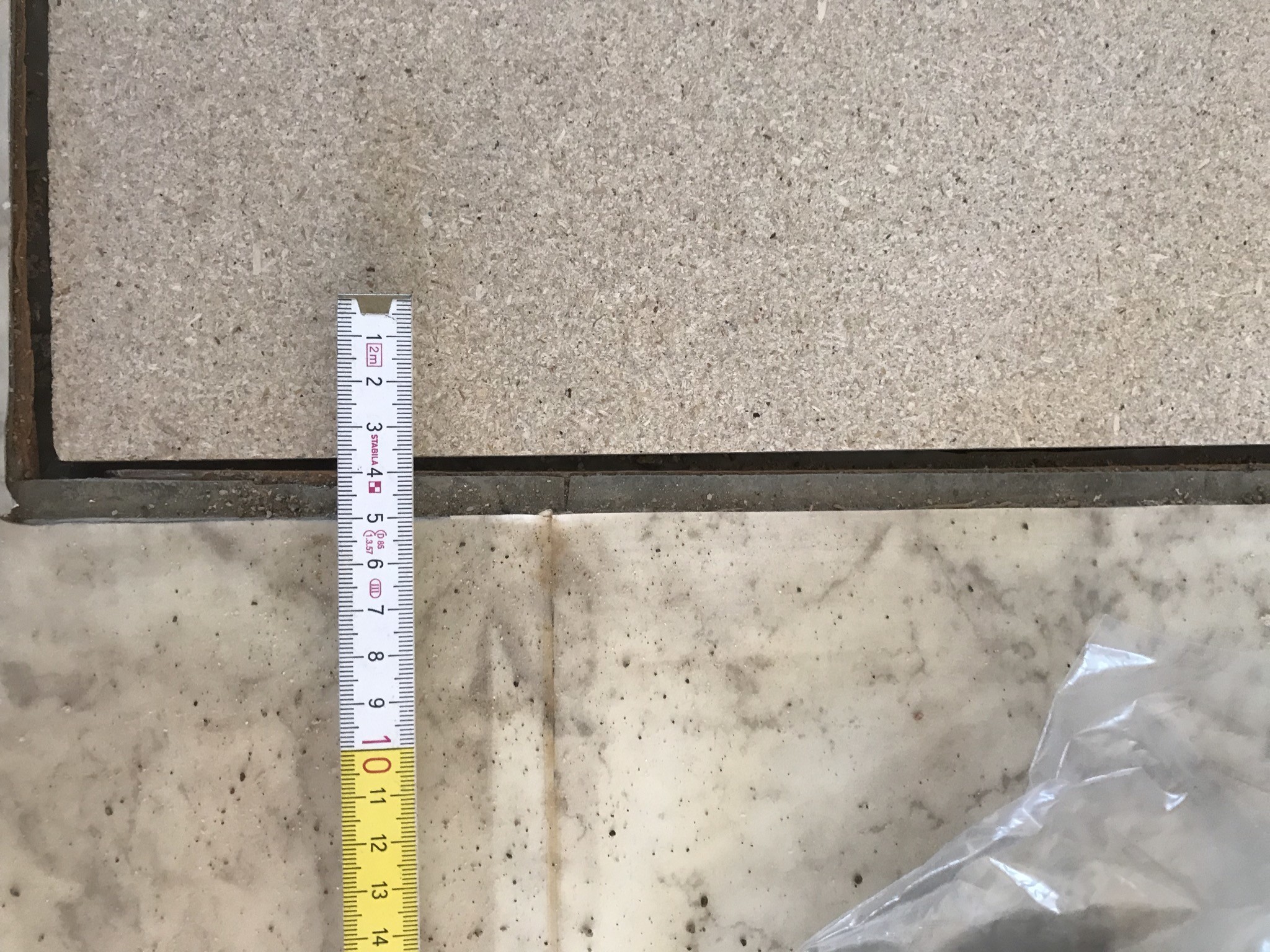

Hål i undergolv. Hur lösa?
Sitter reglar nere mot betongen. Min tanke är att bygga på dessa och sedan hälla tillbaka sanden, och förhoppningsvis få det rakt.Larsa skrev:
Men är inte hela golvet flytande på sanden, alltså inga reglar alls? Och sen har man under garderoberna reglat upp av ngn anledning. Isf är det ju bara riva bort allt trä och fylla med sand till lagom nivå och lägga ned ett par bitar golvspån (kanske ett par lister under så du kan skruva ihop med befintligt golv)
Mmm, detta är lite oroande. Huset är byggt 63, och jag har tidigare rivit ut plastmattor men aldrig gått nedanför golvspånet.MultiManOriginal skrev:
Möjligtvis att jag undviker att röra dessa plattor. Då skulle jag behöva införskaffa reglar med mindre bredd, och fästa dessa på de undre. Det tycker jag borde funka då jag ju kommer fylla med sand, vilket ju kommer bära upp golvspånet.
Tänkte kolla av med mer kunniga individer kring min plan:
Då jag inte kan utesluta att det finns asbest i de märkliga plattorna som syns på bilden, tänker jag undvika att knacka bort dem för att få plats med foglisten. Istället har jag hittat foglister som är av mindre bredd som jag tänkt använda för att höja reglarna.
Jag tänker att i och med att jag därefter ska fylla ut med sanden igen, så vilar ju ingen vikt på reglarna. Golvspånet kommer ligga på sanden och reglarna fyller ju egentligen inte någon funktion, annat än att jag eventuellt limmar (?) golvspånet till reglarna.
Av någon anledning har jag fått för mig att man bör undvika spika, utan hellre limma eller skruva fast sakerna. Kanske kan någon rätta mig gällande detta?

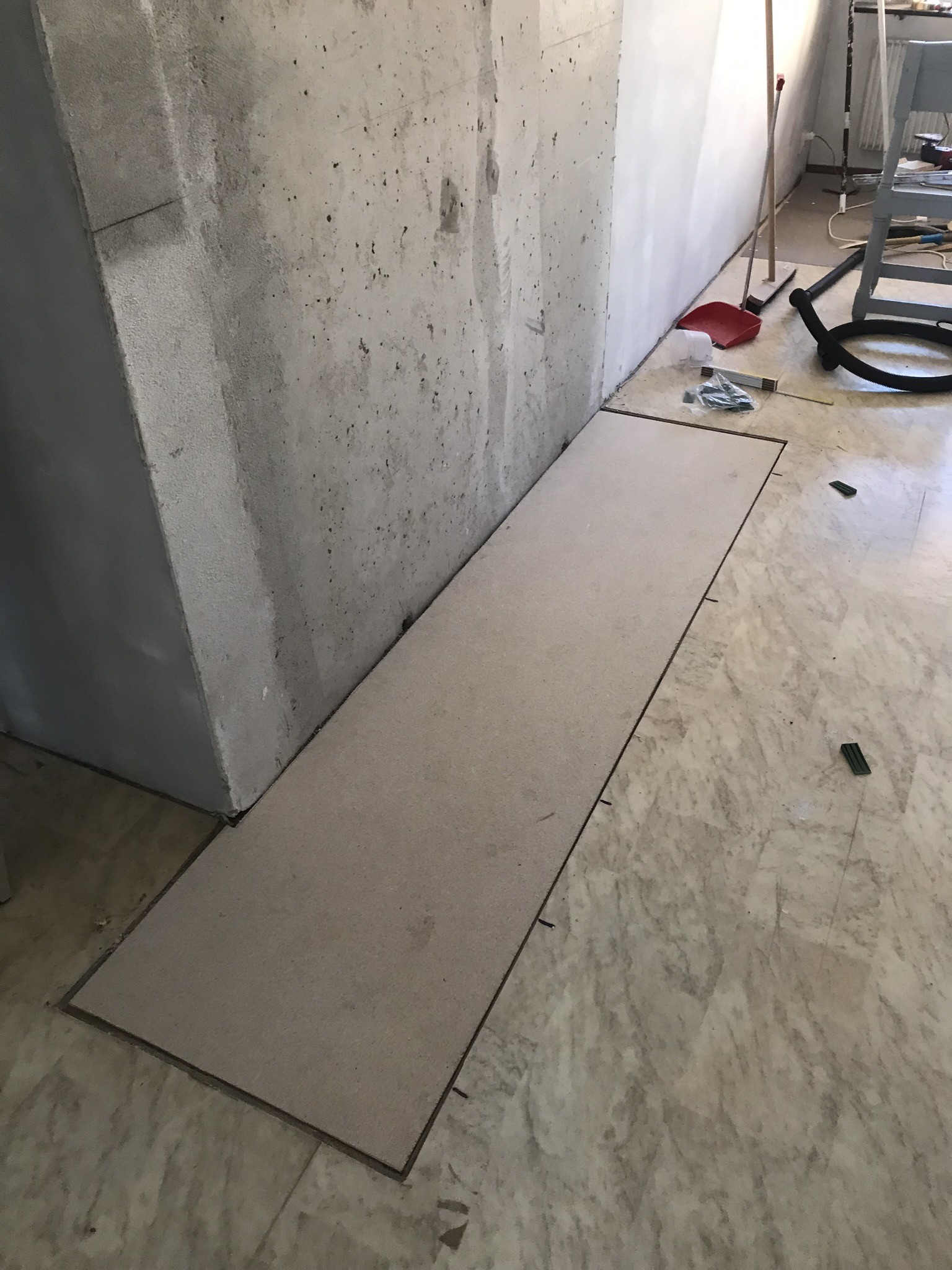

Fortsätter uppdatera kring mitt golvbekymmer.
Har införskaffat en 22 mm tjock golvspånskiva. Har släppt tanken på att fixera denna mot reglar, och istället tänkte jag försöka lägga den ”flytande” på sanden.
Detta har dock givetvis visat sig mer problematiskt än jag trodde. Den ligger ojämnt mot reglarna, och det asbest-misstänkta plattorna som på olika ställen täcker reglarna gör att den inte går ner på ett bra sätt.
Det jag också funderar lite kring är om det bör finnas ett utrymme kring betongvägg och övriga golvskivor? Tänker att träet är ett levande material, och att det bör finnas utrymme?
Sen undrar jag också kring ljuddämpning. Det har legat 5 cm sand tidigare. I och med att nuvarande golvskiva är typ 20 mm tjockare, så blir det mindre sand. Riskerar det att göra bostaden mer lyhörd?
Hoppas på lite synpunkter och råd (igen...)
Haft lite bekymmer med golv(-hålhelvetet), men nu fått på en golvskiva. Har gått från 22 mm till 10 mm.
Det som oroar mig en aning är att jag tycker det sviktar lite. Dessutom är jag lite rädd att det är någon mm i höjdskillnad. Dock ligger plastmatta ovanpå omkringliggande golvspånskiva, så mätningen är svår att få exakt.
Tanken är ju att lägga parkett sedan. Stora frågan är om jag bör riva upp och göra om, eller om man vågar låta det vara och gå vidare?
