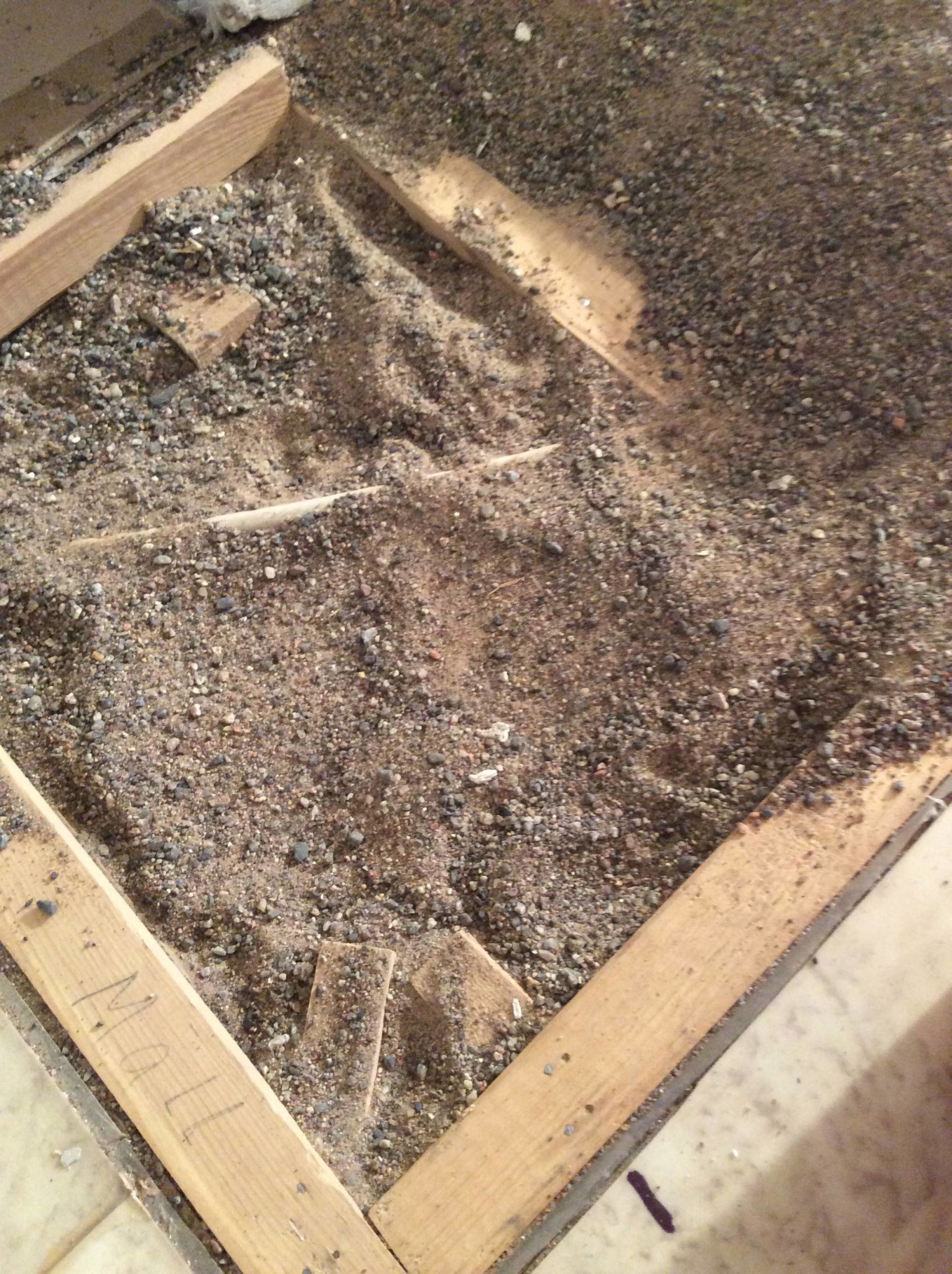

Gissar att du har rätt här. Visserligen ser jag en del reglar, men är osäker på om dessa ligger i fack som håller kvar sanden. De reglar jag ser är dessutom ganska tunna.
Jag har mätt till 5 cm sand, sedan en plastfolie och därefter väldigt tunt golvspån (ca 5 mm). Hålet i golvet är inte jättestort, så jag undrar om 22 mm golvspån verkligen är nödvändigt? Lite orolig då de reglar som sitter inte är stora, och att slipa ner dem 22 mm kommer göra dem väldigt tunna.
Vad kallas den plastfolie som ligger ovanpå sanden?

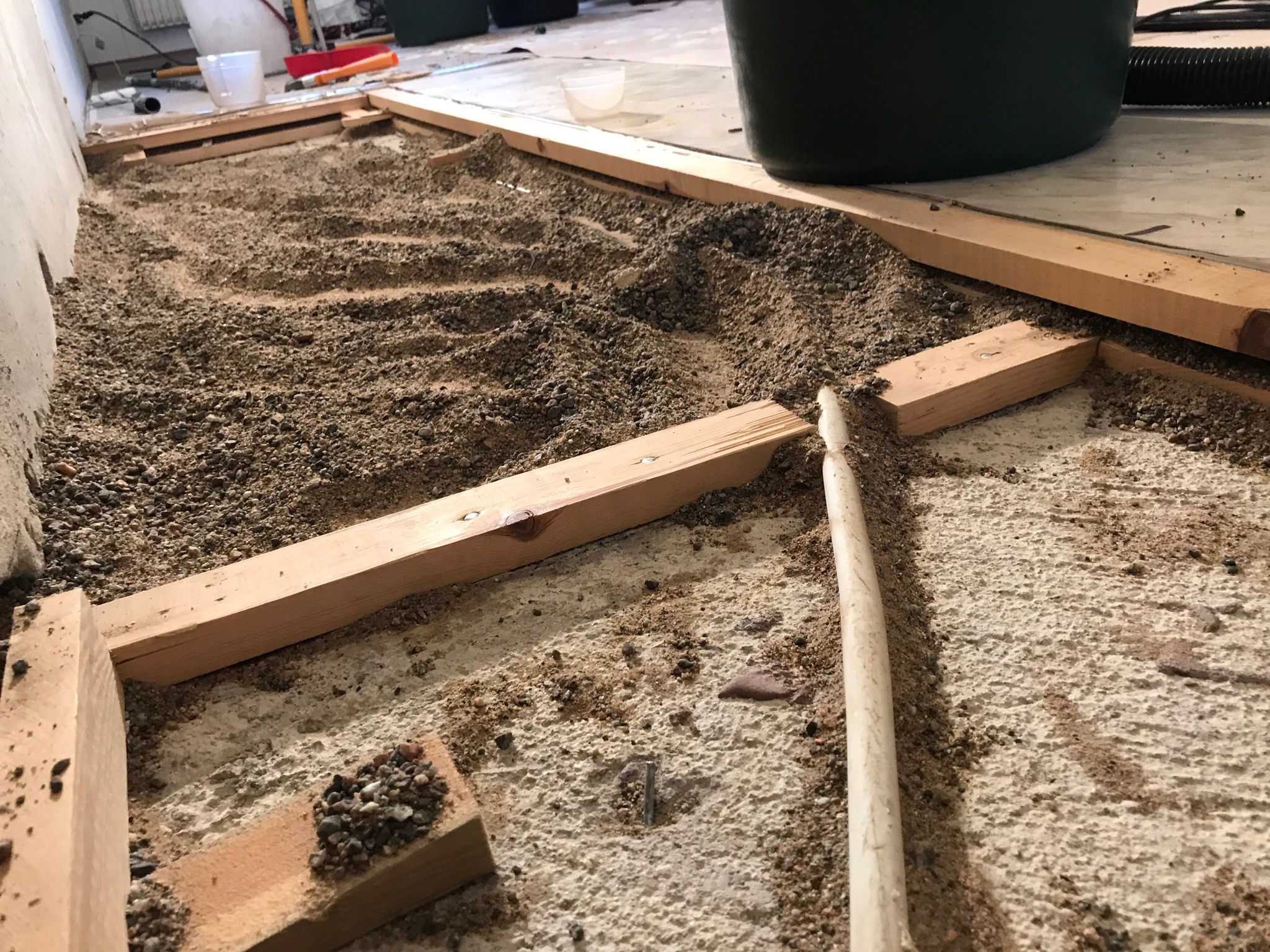

Har fortsatt att ta bort sand för att begripa hur reglarna sitter under golvet. Detta för att avgöra både tjockleken på golvspån jag ska inhandla, och om jag ska försöka såga ner befintliga reglar eller om jag ska ta bort dessa.

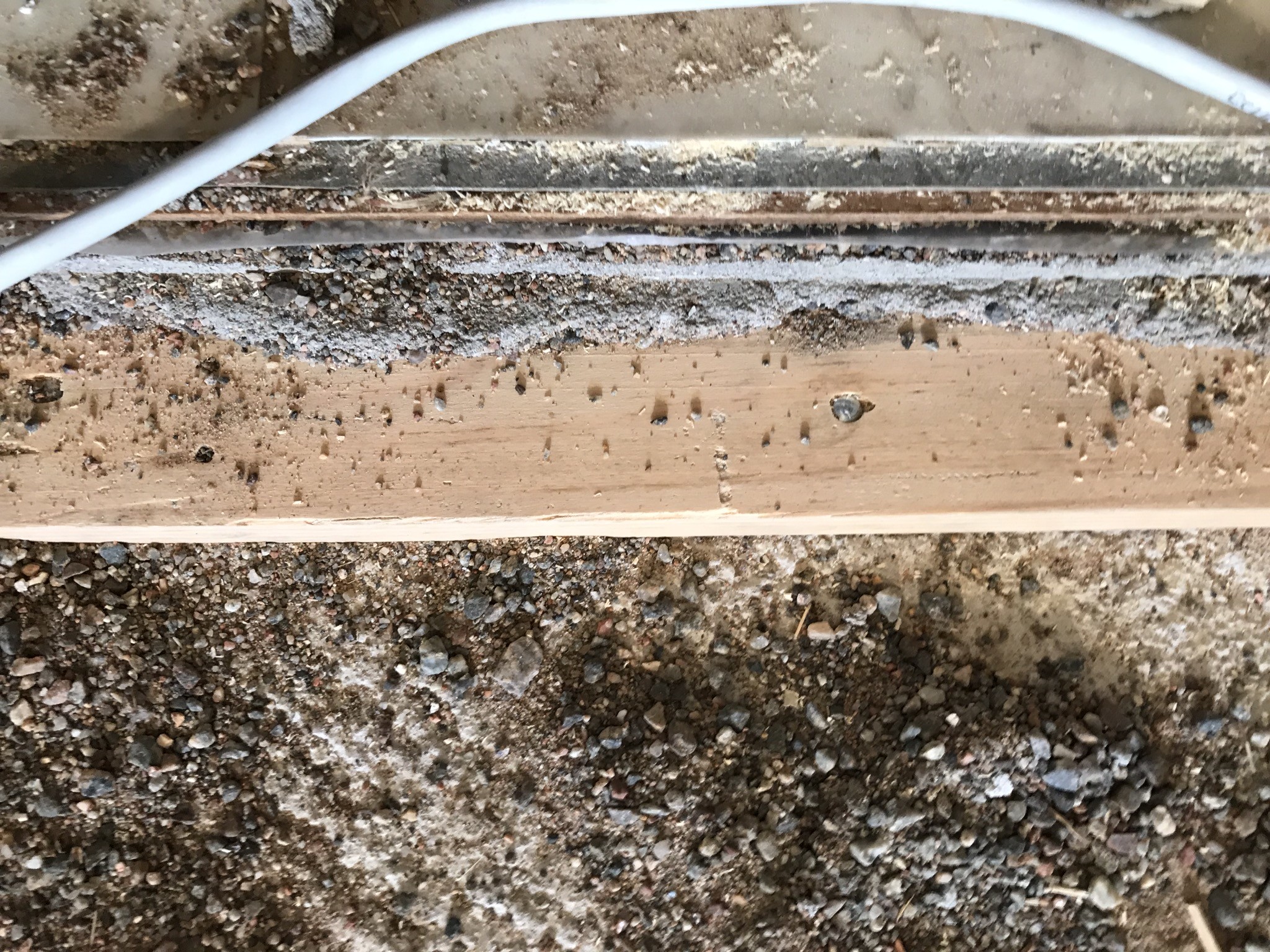

Så här ser det ut;
Golvsituation med synliga reglar, elkabel i vitt rör, kilar och grusigt underlag under pågående renovering.
Gissar att man ser en elkabel inuti det vita röret. Jag tror den regel man ser till vänster i bilden är spikat ovanpå en annan. Den ovanför verkar också ha ett litet utrymme till betongen.
Avtäckt golv visar grov grus och sand, med träreglar, kilar och synligt vitt elkabelskyddsrör.
Annan bild. Verkar sitta kilar lite här och var. Finns det någon logik kring hur reglarna sitter som man kan söka efter?
Kilarna är nog där för att väga av reglarna som garderoben stod på. Logik hur reglarna sitter nja, du får fortsätta tömma på sand, och som du skriver är det troligt ett VP rör för el som du ser . .

Japp. Vad skulle du göra dock, skulle du ta bort regeln ovanför kilarna och sedan sätta nya eller bygga på eventuella nivåskillnader eller skulle du försöka slipa ner dem?
Jag skulle helt klart ta bort reglarna och sätta nya i rätt höjd. Sedan golvspån på det
Casaloco
Kanske du kan sätta några byggvinklar eller en träläkt på insidan av reglarna och fälla in en spånskiva mellan reglarna på rätt höjd?

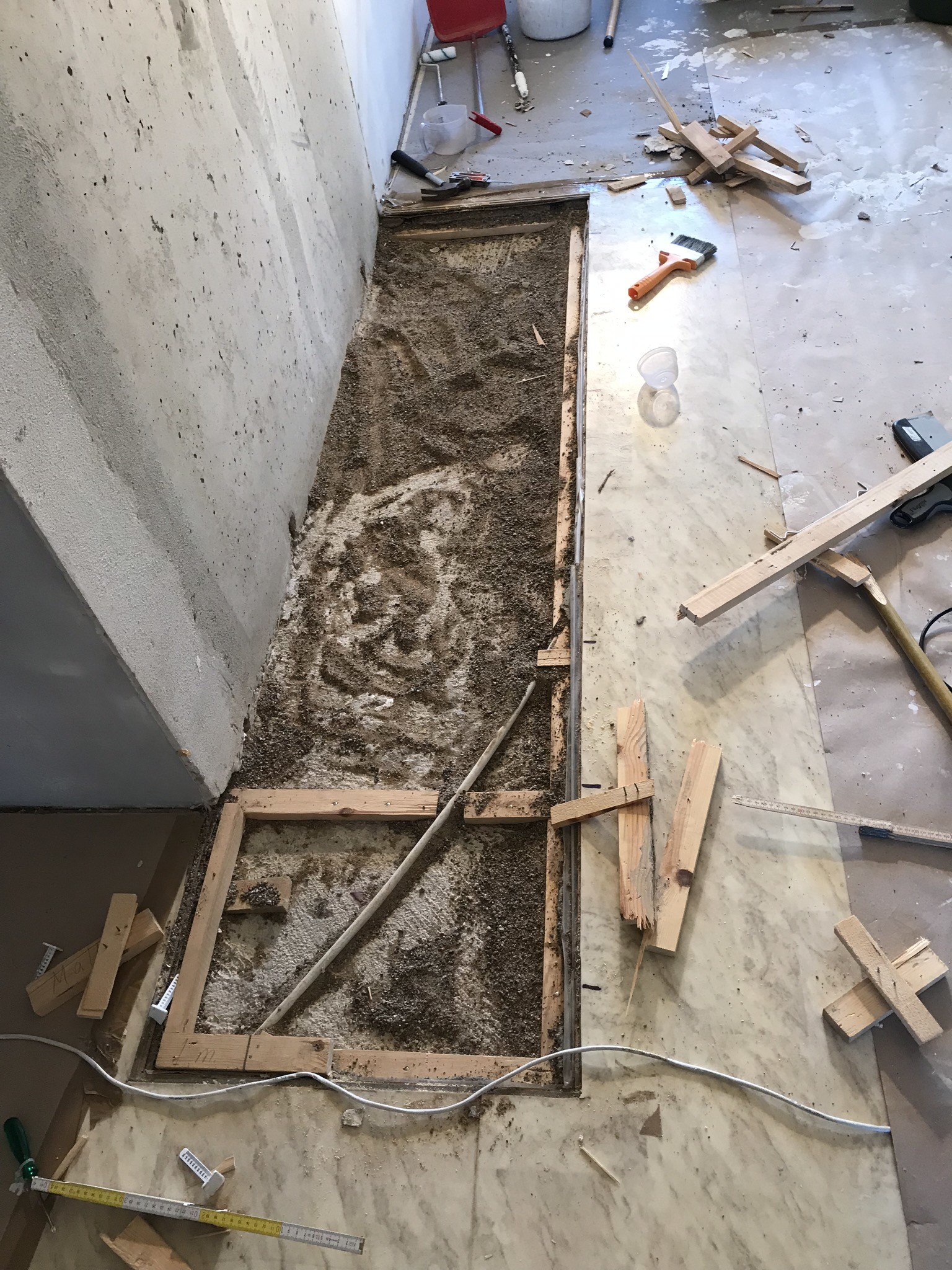

Usch, är riktigt nervös och velig inför att bryta upp reglarna. Har nu fått upp det mesta av sanden. Ser ut så här nu;
Renoveringsprojekt med uppbrutna träreglar och sand på ett ojämnt betonggolv nära en vägg.
Det jag funderar kring är huruvida det behövs en regel mot väggen? Betongen är allt annat än jämnt. Hur gör man i så fall för att få regeln att ligga jämnt mot golvet?

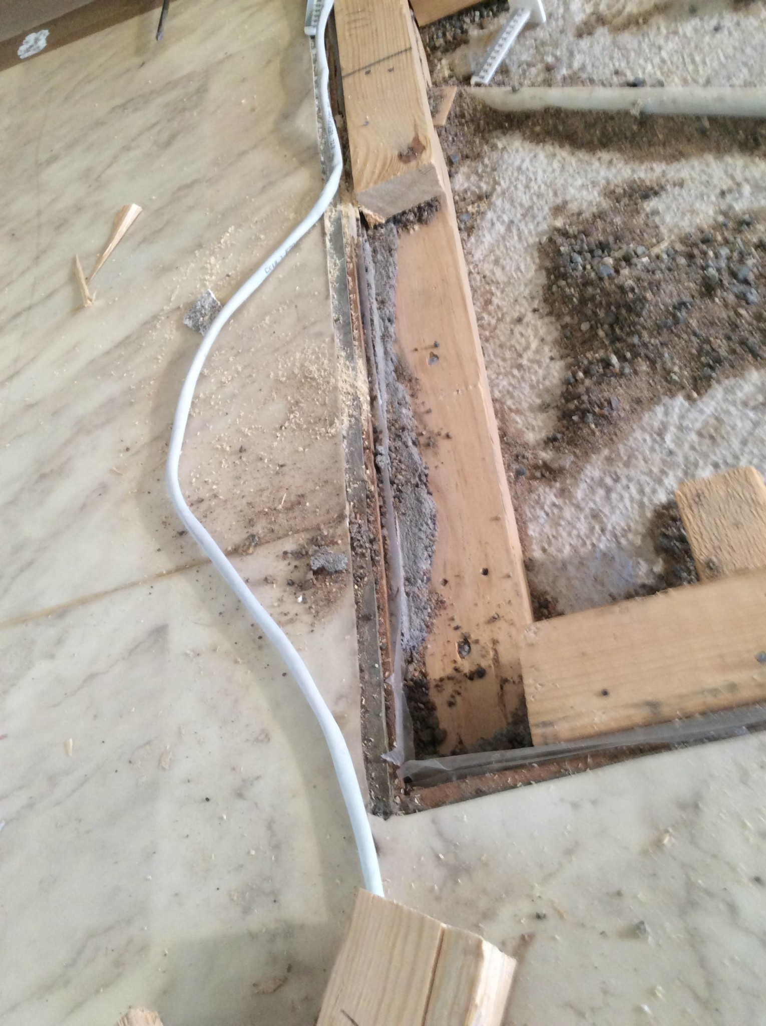

Tycker det är lite svårt att förstå konstruktionen på reglarna;
Öppnat golv med synligt sandlager och träreglar mot en ojämn betongvägg under en renoveringsprocess.
Verkar som tidigare påpekats vara två lager reglar på varandra, med kilar emellan. Är rädd att om jag börjar riva den övre regeln, så rinner sand ut från övriga golvet och jag riskerar att bli tvungen att riva ut ännu mera golv...
Det där är inget att tvivla på, bara att ta bort och sänka reglarna till rätt nivå. Mot väggen får du helt enkelt skruva i väggen.
Och att det kan rinna ut sand från omkringliggande så kommer det nog inte så värst mycket hade varit värre med spån.

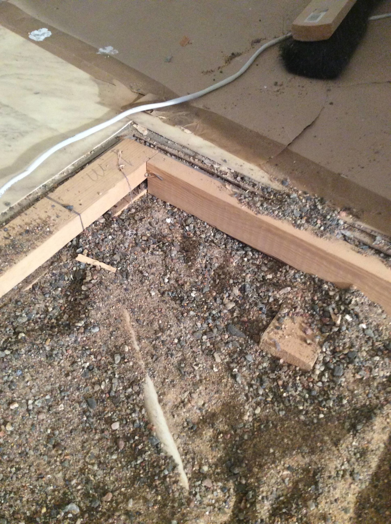

Sågade av en sektion av den övre regeln, och tog bort den. Då ser jag någon besynnerlig platta som verkar ligga under;
Avsågad träregel med en osymmetrisk platta under som sticker ut över en annan regel, omgiven av sågspån och kabel.
Den sticker ut lite osymmetriskt över den undre regeln, och kommer orsaka problem när jag ska försöka höja golvet.
Vad kan det vara?

Hmm.. Kan vara avjämningsmassa eller skivlim.
Nu verkar det som att mitt förslag att helt ta bort reglarna och sätta nya i rätt nivå inte är så bara. Kanske du ska försöka få ner nivån på dom befintliga och skruva nya reglar i dom ist.
Då slipper du dessutom vara noggrann med hur du kapar ner dom och ev risk att sanden rinner ut från sidorna.
Avjämningsmassan får du försöka knacka/skrapa bort.
Finns det plats för 22mm spån på den undre regeln?

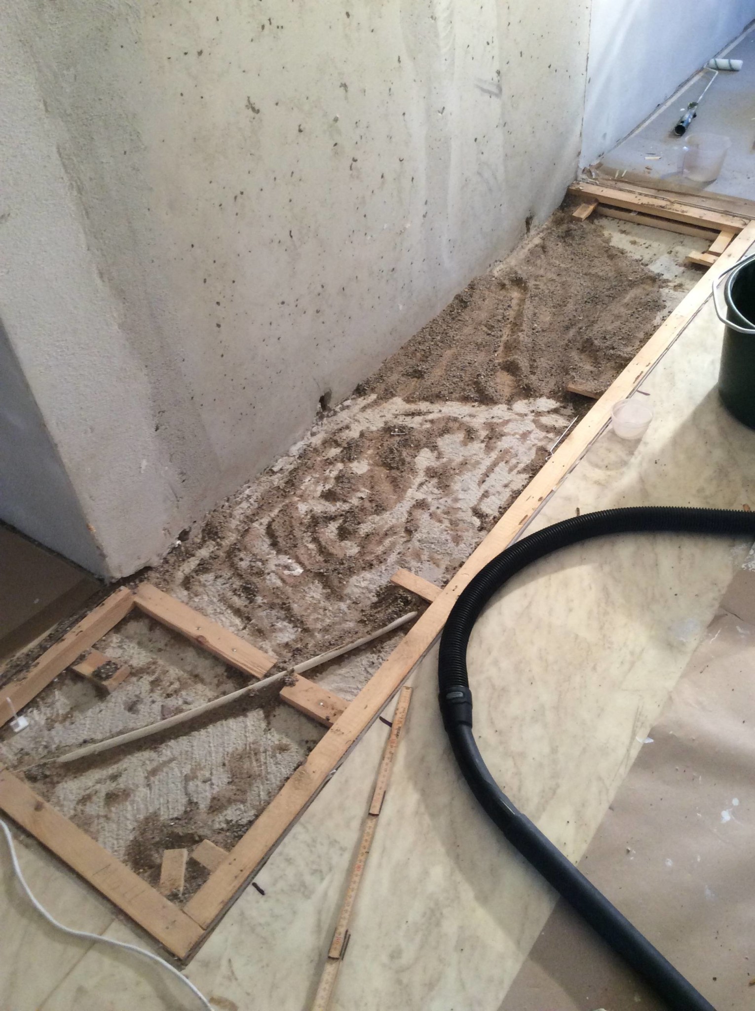

Har nu rivit ”övre” lagret av reglar. Kvar är de undre, som verkar vara skruvade mot betongen. Så här ser det ut;
Upprivet golv visar undre reglar och isolering mot betong, med synliga kablar och konstruktionselement.
Mazen Mazen skrev:
Ännu bättre. Då köper du planhyvlat 8x44 och skruvar på bef regel och sedan spån.
Så hoppas jag kunna kunna göra. Ett problem är dock de ”plattor” (eller vad det nu är) som sticker ut. Försökte ta en bild;
Träreglar skruvade mot betonggolv med synlig grus och kablar.
Osäker på vad det är och hur man ska göra utan att skada underlaget i övriga golvet.
