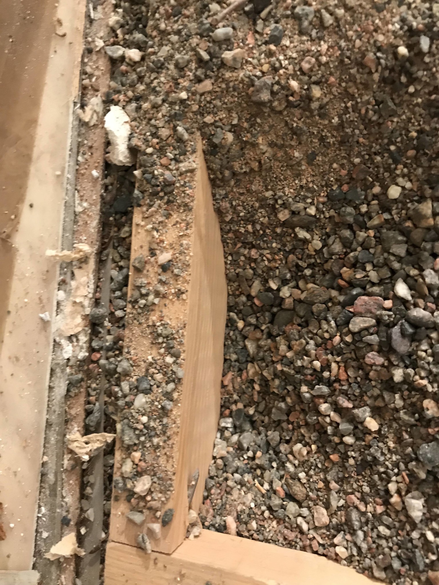

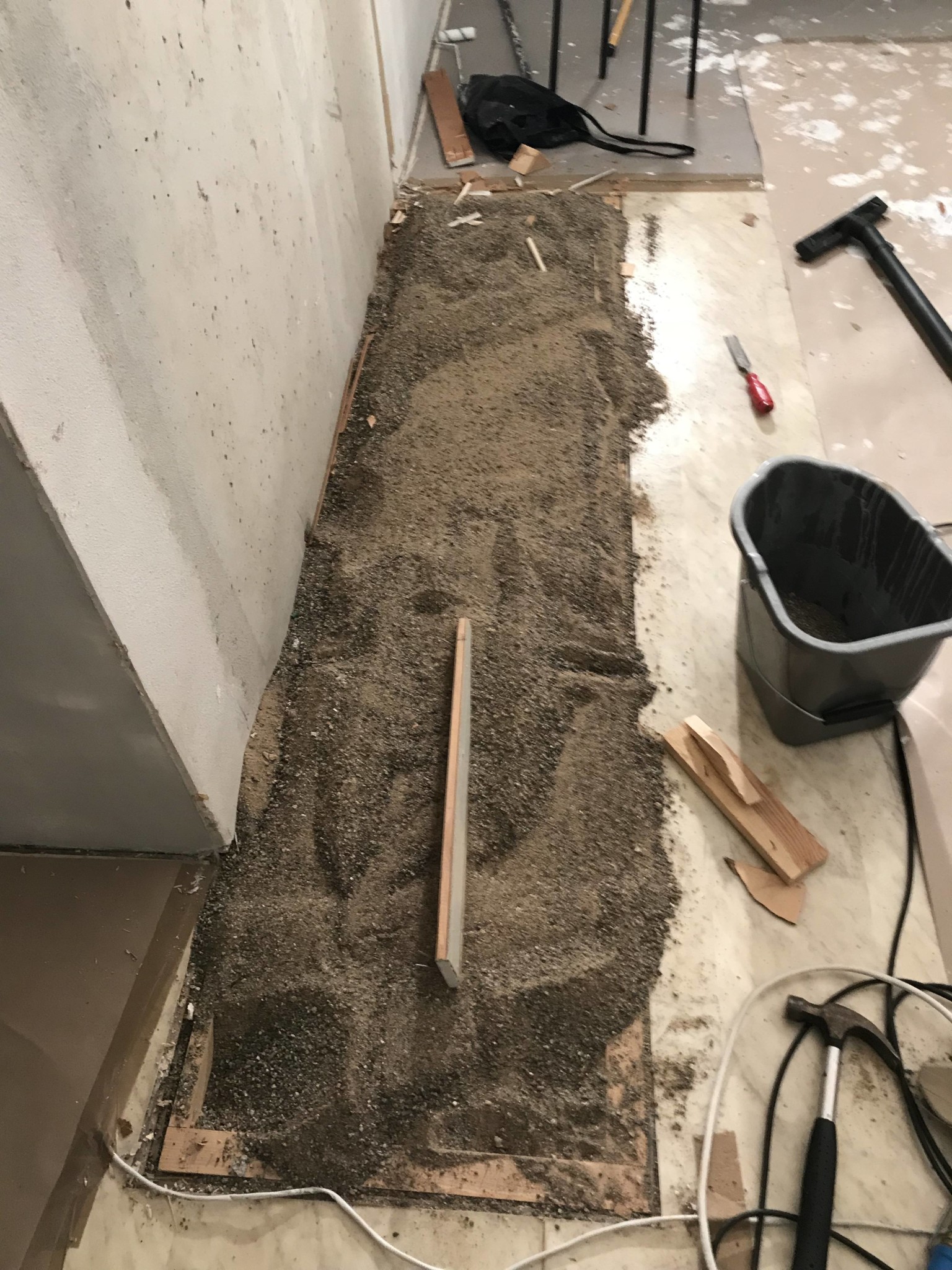

Skulle behöva lite kunnig hjälp! Jag har nämligen ett hål i golvet i den lägenhet jag renoverar.
Jag rev en garderob, och fann att under garderoben saknas golvspån. Bild;
Under plastmattan ligger golvspån, någon sorts plast och därefter ett lager sand. Sedan betong. Som lök på laxen går en del rör i sanden.

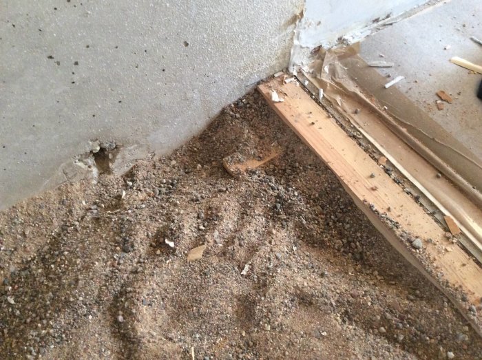

Jag vill lappa hålet, och därefter lägga parkett. Det jag är osäker på är dels vad som verkar vara trä-reglar som ligger i sanden, och om dessa funnits för garderoben eller om de fyllt någon annan funktion. Närbild;
Problemet är att regeln sticker upp ovanför golvytan, så ska den vara kvar måste jag hyvla ner den.
Vad har ni för råd kring detta?
Sen undrar jag också vad för typ av undergolv/golvspån samt plast man bör köpa? Något man behöver tänka på?
Hålet är ca 0,6 m * 2,2 m stort.
Supertacksam för tips o råd!

Ser ut som reglerna sitter utanpå golvbjälkarna så enklast är att du ta bort dom och monterar tillbaka i rätt höjd mot den skiva du väljer.
Golvspån bygger 22 mm och är väldigt stabilt så det är det bästa valet. Alt om du vill komma ner i höjd kör du på konstruktion plyfa 15 mm.
Billigast alt är OSB 11 mm, men det skulle jag inte rekommendera.
Oavsett skiva så limmar du med vanligt trälim och skruvar med skivskruv.
Är det plast under resten av golvet, använd annars hoppar du den.

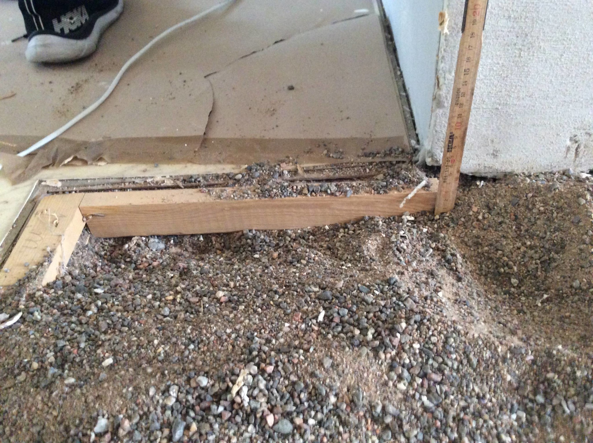

Tack för ditt svar! Då försöker jag ta bort reglarna. Jag har tömt två hinkar med sand, som var i själva sockeln under garderoben. Behöver jag regla upp eller kan det räcka med att jag fyller med sand till rätt nivå? Tänker att hålet ju inte är särskilt stort.
Edit: angående golvspånet. Det som ligger är betydligt tunnare än 22 mm. Mätte och fick det till ca 5 mm!?
Ovanpå spånet ligger vad jag tror är lumppapp och därefter plastmattan. Försökte ta en bild;
Verkar sitta reglar under de reglar man ser, men kan inte riktigt förstå hur man byggt;

Bösta vore om du även sätter en regel i mitten så du får cc30 det gör framför allt skillnad om du använder vanlig plyfa. Att det bef under golvet endast är en 5 mm spånskiva har jag svårt att tro då det skulle ge ett rejält svajj.
Gräv bort så mycket sand du orkar, den har ingen bärande funktion till golvet.

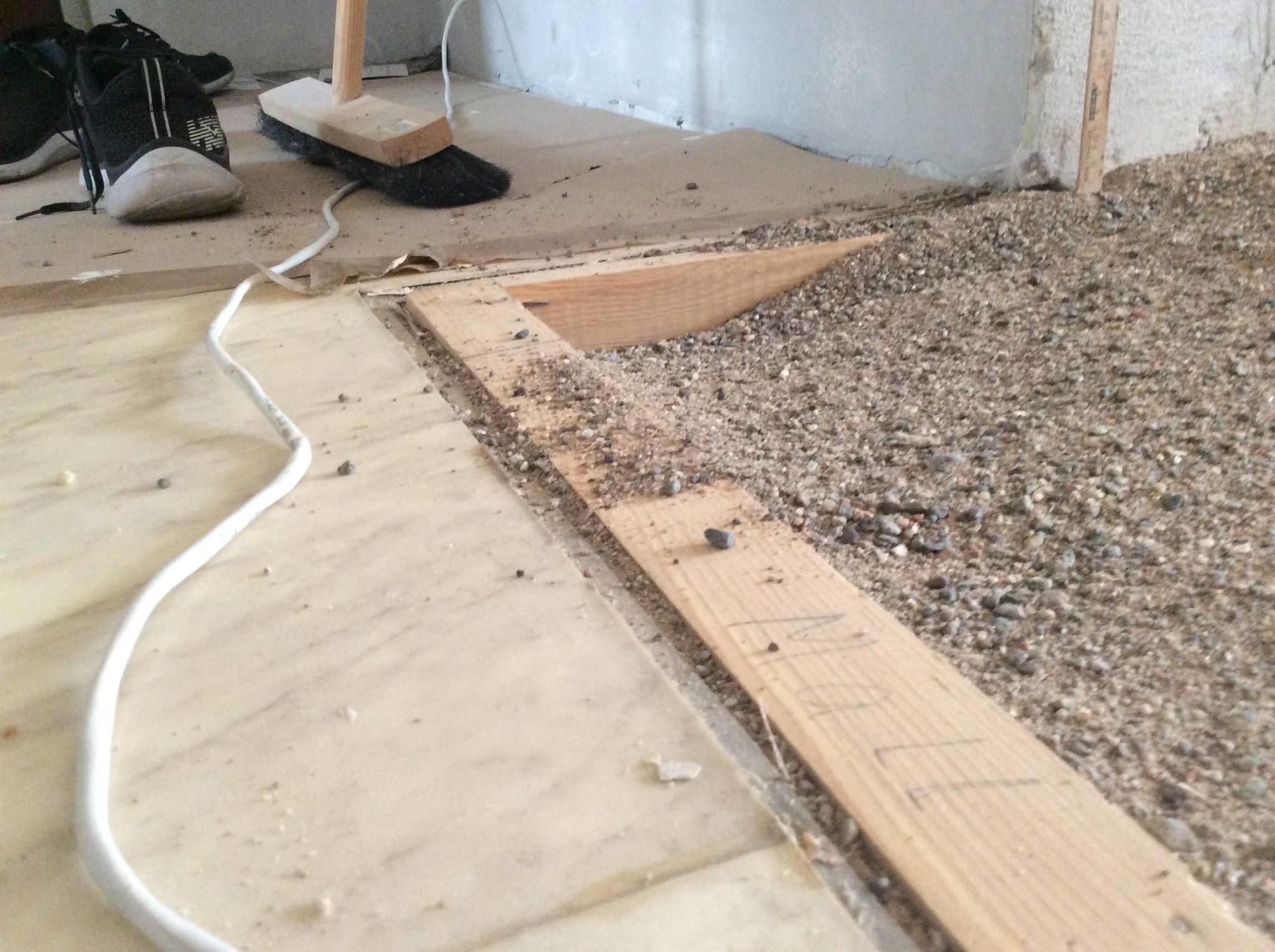

Stora problemet är att en regel sticker upp så pass mycket jämfört med övriga golvytan. Bild på den tvärgående regeln;
Lite rädd att om jag tar bort den, så rinner sanden ut från resterande golvyta. Enligt brf-styrelsen bör man undvika ta bort sanden, då det både löper vattenrör genom samt det har en ljuddämpande funktion.
Ja och nej, cc = centrum/centrum dvs mätt från mitten på regeln. Men i ditt fall är det måtter lika med att du sätter en ny regel mitt emellan dom bef. Så det måttet är inte skrivet exakt.
Gräv ur så mycket sand så du kan ta bort reglerna ist för att försöka jämna av dom mot golvet. Du måste hur som sänka för att få den nya skivan i nivå med golvet runt om. Att sanden rinner ut från sidorna är att räkna med, men det är bara att försöka fylla tillbaka så mycket det går.
Att du vet om att det går ev vatten rör i golvet är bra, bara att ta det varligt med spaden..

Tror jag relativt enkelt kan ta bort reglarna. Dock funderar jag på om jag inte kan slipa ner dem istället? Har en bandslip och kanske går det slipa ner dem de nödvändiga milimetrarna?Mazen skrev:

Hur som helst; Tänker att jag kommer försöka såga/slipa ner reglarna och därefter lägga på plast och sist golvskivan. Undrar lite vad för typ av plast man bör köpa? Är det vedertaget att använda plastskynke på sanden?
