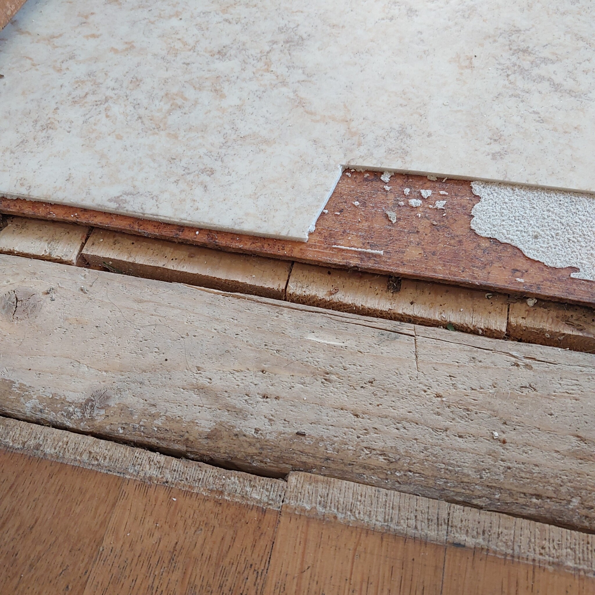

Hejsan!
Skall inleda med att säga att detta inte utgör ett problem utan jag är endast nyfiken på anledningen.
Jag bor i ett hus från 54, murat i blåbetong med gjutna bjälklag.
I stundande köksrenovering där golv skall bytas har jag, när jag plockade bort tröskeln in till köket för att börja riva gummimatta och underliggande korkgolv, upptäckt att undergolvet i köket ligger i våg med parketten i hallen. Se bifogad bild.
Jag vet inte om korkgolvet är orginal från 54.
Jag är relativt säker på att parketten är orginal.
Vet någon om det var vanligt att man byggde kök med golv i högre nivå än resterande rum, eller om det blivit en miss i planeringen och det bara råkat bli så? Om det är "med flit" vad är den tänkta funktionen?

Jag antar att du med "ligga i våg" menar att det är samma höjd.
Även förr tyckte man att det var trevligt när golven i olika rum var på samma höjd och kunde justera för det. Men det är väl troligt att parkettgolvet och undergolvet i köket har i stort sett samma höjd (tjocklek).
Yes, exakt, undergolvet I köket är på samma höjd som parketten i resten av huset.
Ja det kanske är så enkelt att parketten ligger direkt på bjälklaget och för att kunna lägga korken eller vad som nu låg där innan om det inte är orginal behövdes ett undergolv av en viss tjocklek, och då fick det bli som det blev.
