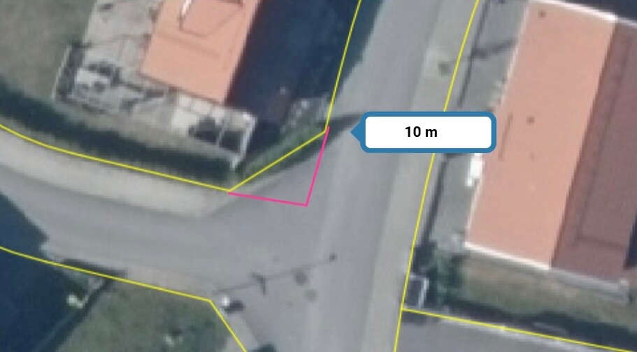

så idag fick jag brev från kommunen som meddelar att jag måste klippa ner min häck med hänvisning till lokala regler om att 5m på båda sidor av en korsning måste häck eller annat vara 0,8 m högt som mest, 5m gäller för det är 30km/h som gäller på båda vägarna som berörs. Vår häck utmed korsningen är klart över detta. Men jag var av uppfattningen att sikttriangeln som man hänvisar till ligger utanför vår fastighetsgräns då vi har en diagonal gräns mot korsningen Luftfoto över en korsning med gula linjer markerande tomtgräns och en röd linje markerande sikttriangel. Text visar avståndet 10 m.
Den röda linjen är vad jag har uppfattat som sikttriangeln och den gula är vår tomtgräns då. Enligt vad jag kan se så finns inget fog för kommunen att vi ska beskära häcken. Har jag missförstått något?

Skulle gissa att det ligger i den berömda gråzonen. Skriver kommunen något om vad de anser gälla i den aktuella korsningen? Annars är det ju en given motfråga till kommunen.

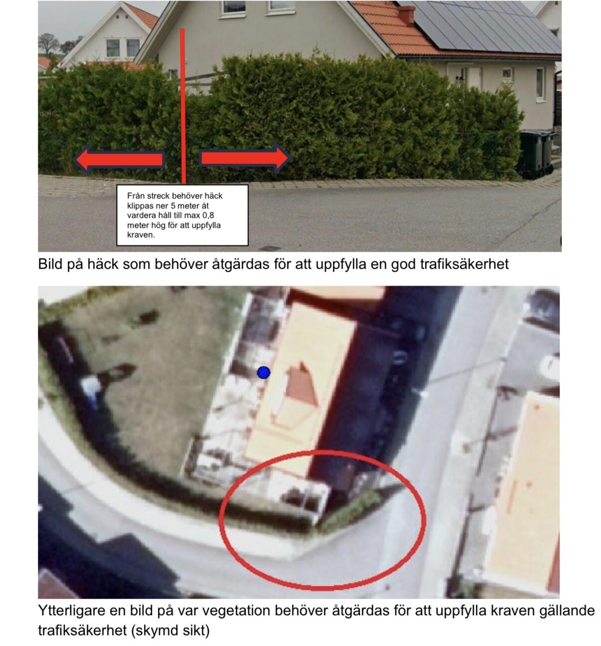

Kommunen har gjort ett streck mitt i häcken där den diagonala biten av häcken börjar och menar att 5 meter åt varje håll måste ner till 0,8m vilket då skulle innebära 10 meter trots att riktlinjen enligt deras egna bifogade handlingar är 5 meter. Det framstår som att kommunen inte har koll på var korsningen befinner sig om man ska tro deras handlingar.
Bild av häck framför ett hus med pilar som visar var den måste klippas enligt trafikregler, för att minska höjden till 0,8 meter.
Detta är det som framgår av kommunens papper. Även om jag kan köpa att jag kan behöva ta bort buskarna i den diagonala delen så förstår jag inte varför även den raka delen ska bort 5 meter när deras egna regler säger att 5 meter från korsningen är tillräcklig.

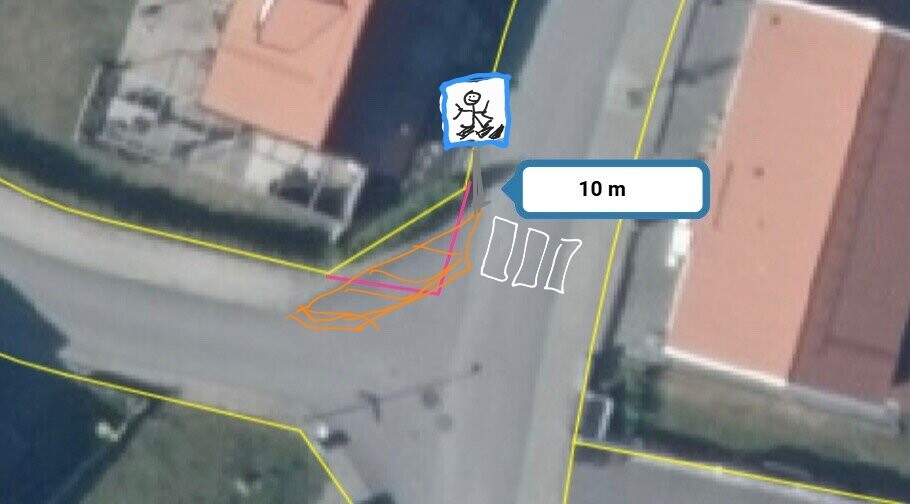

Kommunen kanske borde förlänga trottoaren och sätta ett övergångsställe om de vill öka trafiksäkerheten i området?
Flygfoto av en vägkorsning med förslag på förlängd trottoar och övergångsställe markerat, samt avståndsangivelse på 10 meter.
Gaffelmannen
Utgångspunkten för sikttriangeln är kanten på vägbanan, inte fastighetsgränsen. Trottoaren är inte en del av vägbanan. För det är väl en gångbana, inte en cykelväg?
Sedan är det ovanligt att de säger 5m, i de flesta kommuner och även enligt MÖD är det 10m som gäller.

Kommunen bifogade informationsmaterial som de hänvisar till och i den står det tydligt att på lokalgator där det är 30km/h eller lägre hastighet är det fem meter så den delen är ganska tydlig. Det är därför jag förundras över att kommunen i mitt fall vill att jag ska klippa 10 meter.
