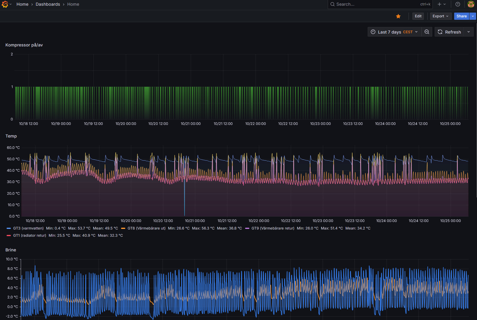

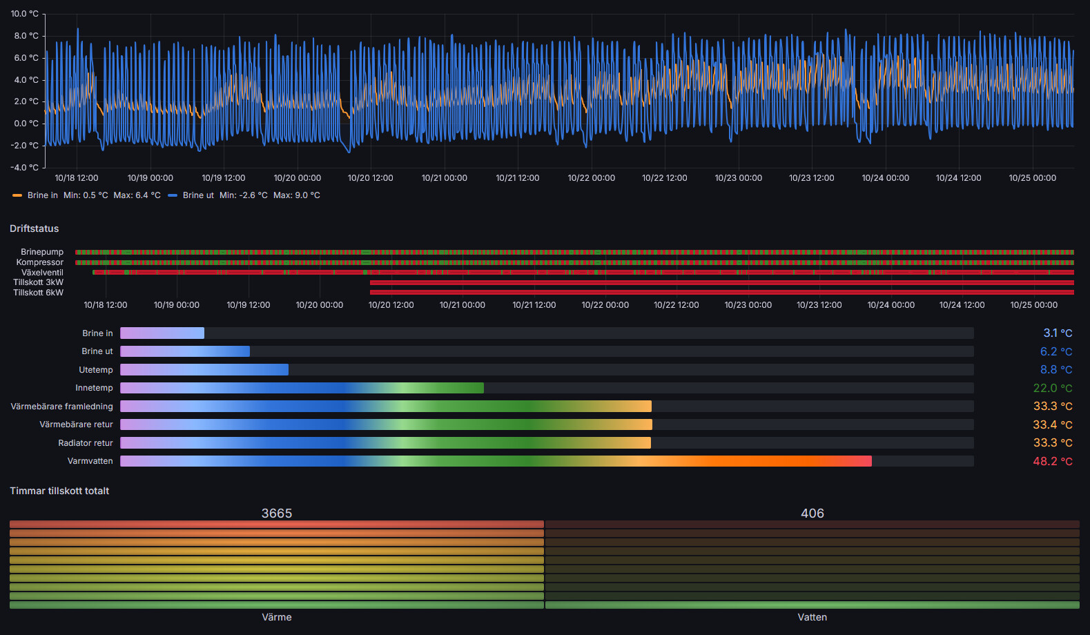

Jag kör också en Husdata H60 via mqtt till HomeAssistant. Spar data i InfluxDB och har gjort en dashboard i Grafana samt några i HA.
Dashboard för Husdata H60 med status för värmesystem, temperaturer och energiförbrukning. Visar olika komponenter som kompressor, brinepump och ventiler.
Grafana-dashboard med grafer för kompressorstatus, temperaturvariationer och saltlösningsnivå över en veckoperiod, använd med Husdata H60.
Grafana-dashboard som visar temperaturdata från Husdata H60 med linjediagram och stapeldiagram för brinepump och värmesystem över tid.

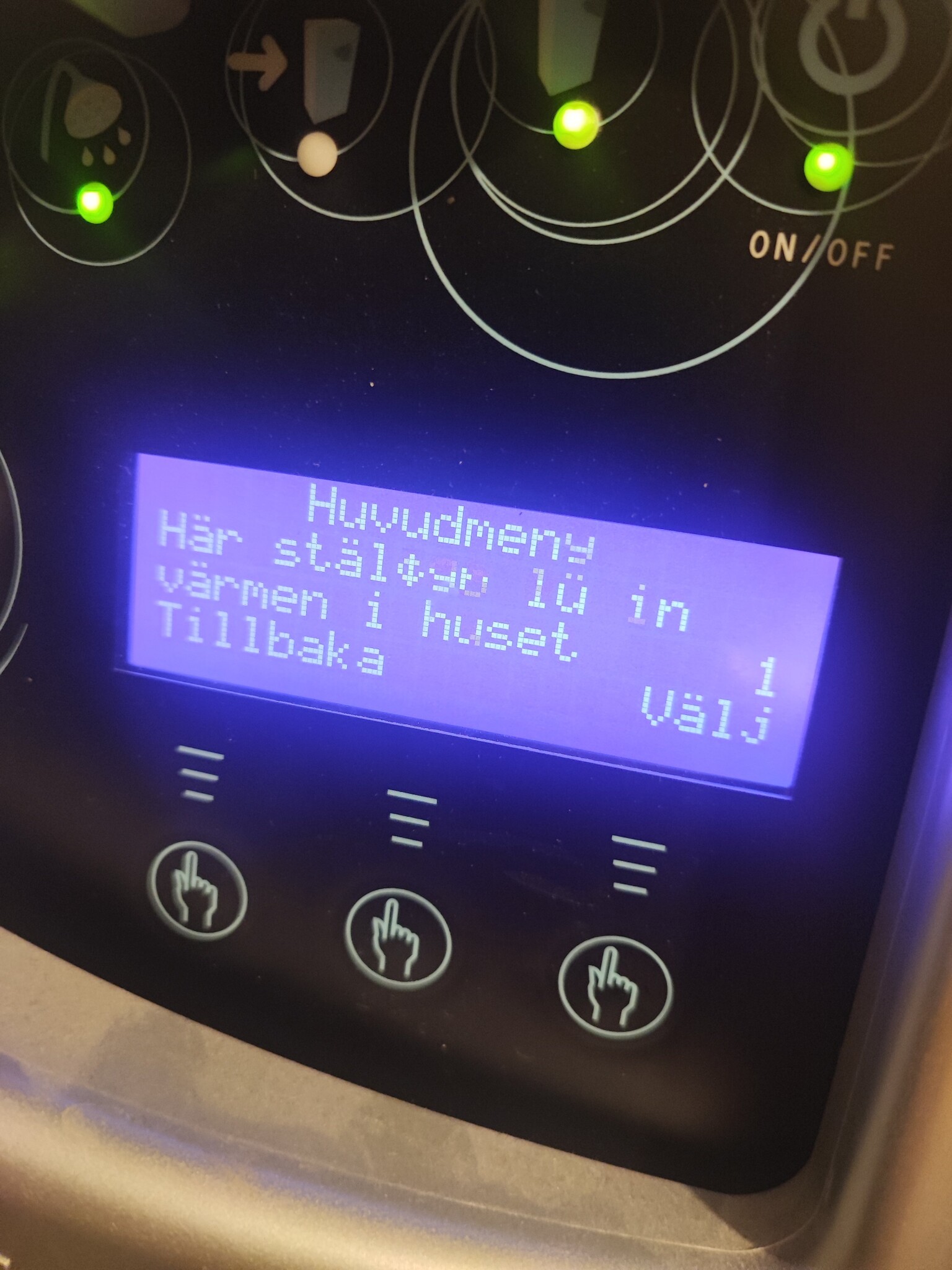

Blir lite konstiga tecken på vissa ställen i min display Rego 637
Vad kan det bero på och hur lagar man det 🙂

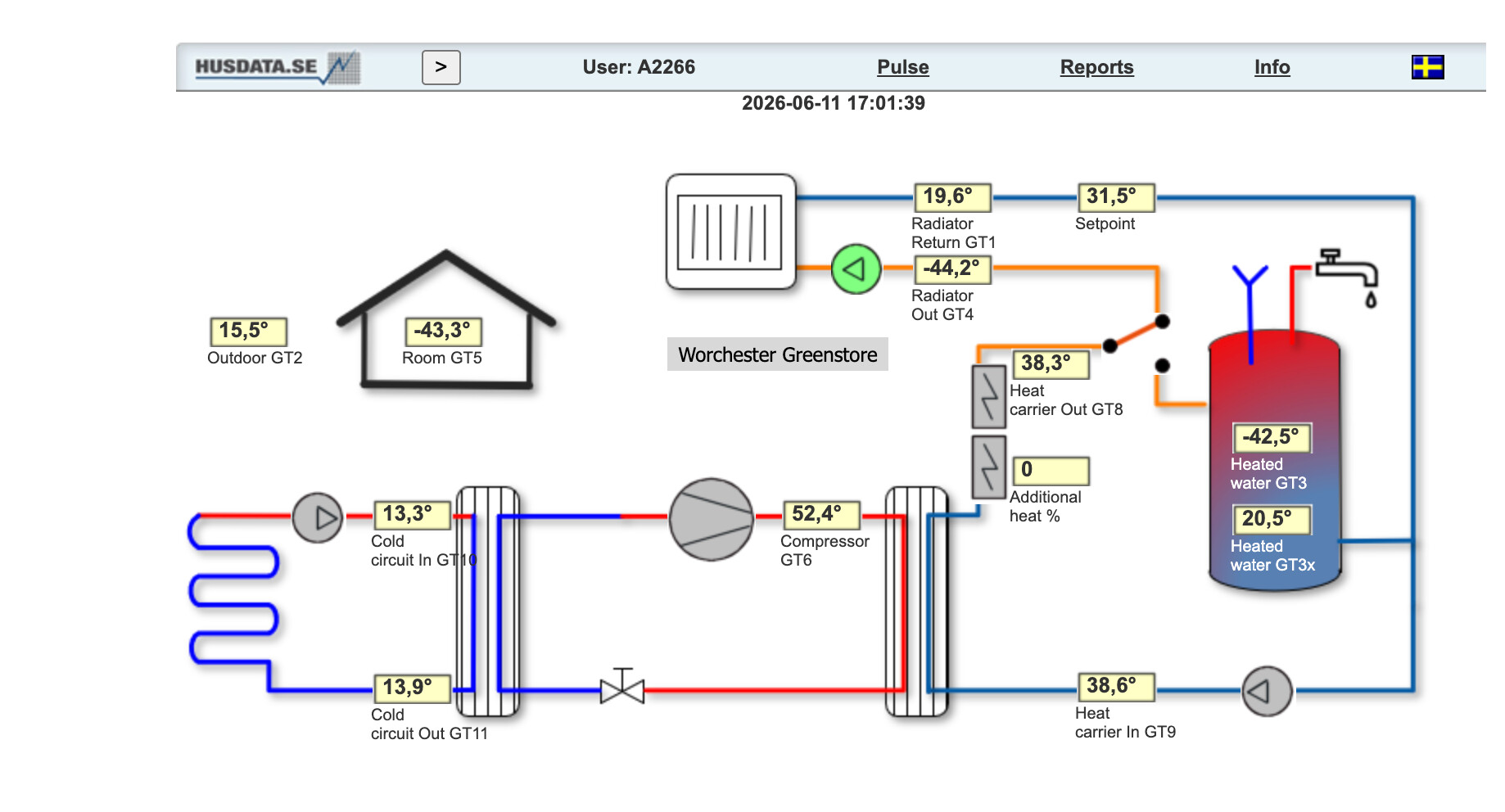

Härom dagen hände följande hemma hos oss nu i december. Jag vaknade och upplevde att huset var kallt. Eftersom jag kopplat värmepumpen till Home Assistant var det enkelt att gå in och titta och se vad som är fel.

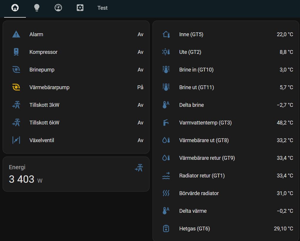

För er som undrar använder jag en Husdata H60 för att få denna data in i HA.
Det viktiga är den gul-blå grafen till höger. Blå linje är bör-värdet och går upp när det blir kallare ute. Den gula linjen är är-värdet och mäter returtemperaturen från värmesystemet i huset. Vanligtvis följer den gula linjen den blåa, vilket händer till vänster i grafen. Runt klockan 7 på kvällen börjar den dock strula och stänger av sig fast den inte nått tillräcklig temperatur. Under natten fortsätter beteendet och den hovrar runt 32-33 grader medan den borde nå 40 grader.
Tittar ni i vänster i bilden ser ni den gul/gråa raden "Compressor" som visar gult när värmepumpen kör. Något gör alltså att pumpen stänger av sig trots att ett stort värmebehov föreligger. Ungefär 15 minuter senare startar pumpen igen, men den kör bara en kort stund innan den tar ytterligare en 15 minuters paus.
Huset är kallt, ni ser i bilden ovan att vardagsrummet bara når 20.2 grader. Sovrummen är ännu kallare, och källaren är jättekall.
Detta är vad vi kan se från telefonen, nu dags att visa hur det ser ut på värmepumpens sida.

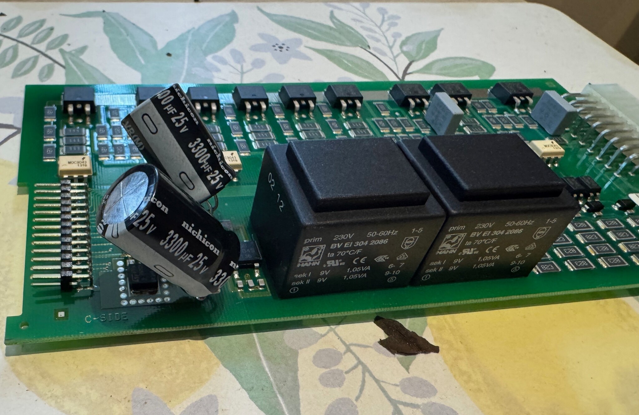

Add me to the list of people who owe you a drink... my 'Worcester Bosch' (IVT Greenline HT Plus) stopped working - it reported a load of weird values (some sensors that didn't exist, others minus temperatures) and the screen would fade out after a minute or so, then reboot.
Only small issue was when I opened up the Bosch Rego 637W box the capacitors were different
But as I hadn't had a shower for days I replaced them with 1000uF and they've been working fine for the last month...
Definitely worth buying a couple of spare capacitors if you don't have this issue yet.

Så nu vill ni veta hur man lagar en Rego-box. Det är enkelt, och kräver enbart enklare lödutrustning. Felet är ett vanligt i elektronikvärlden, nämligen elektrolytiska kondensatorer som blir dåliga. Detta var extra vanligt runt den tiden är Greenline-värmepumparna byggdes och är till och med dokumenterat på Wikipedia: [länk]
Elektrolytiska kondensatorer är de stora cylinderformade grejerna som finns på kretskort. De blir helt enkelt dåliga över tid och ger konstiga fel på elektroniken. Detta är också ett känt fel i Rego-boxarna och jag har hört om folk som bytt kondensatorer i dussintals trasiga boxar, och alla blir bra efter reparationen.
Jag beställde ett gäng kondensatorer från Electrokit, men det räcker med två. Typen som behövs är 1000uF 25V 105C radiala kondensatorer.
Direktlänk jag använde är här: [länk]
Detta är en vanlig och billig komponent, det finns andra leverantörer man kan köpa från. I mitt fall kostar den 10 kr styck och det sitter två i Rego-boxen...men jag köpte 5 för att ha i reserv hemma.
Det tog några dagar att få hem grejerna, men IVT-firman var OK med att jag lånade deras box några dagar. Men nu är delarna hemma och det är dags att byta.
Öppna rego-boxen med en Torxmejsel och dra ut kretskorten försiktigt. De ska sedan tas isär med en flatkontakt. Det är inte svårt men använt sunt förnuft. Se till att du eliminerar statisk elektricitet med ett ESD-armband eller att röra ett värmeelement innan du rör elektroniken. Jag tror inte denna ganska primitiva elektronik är särskilt känslig för ESD, men better safe than sorry.
Ta fram lödstationen, lödtenn och fluss. Notera riktningen på kondensatorerna, de har en plus- och en minussida. Det finns också ett vitt streck på ena sidan med minustecken:
Vänd kretskortet upp och ned, pensla på lite fluss på polerna och löd bort kondensatorerna. Jag hittade en bra guide på YouTube här: [media]
Det enda man måste se upp med är att man inte kör för varmt och för länge, då kan man bränna sönder själva kortet och då blir det dyrt.
Första kondingen borta
Andra kondingen borta.
I mitt fall var det inga visuella fel på kondensatorerna. Annars är det vanligt att se att de bågnar eller läcker. Jag har ingen utrustning hemma för att mäta kapacitansen på dem, men jag gissar att de tappat kapacitans över tid. Andra som lagat boxar har rapporterat att de låg långt under de 1000 uF som behövs.
Sedan är det bara att sätta in nya kondensatorer. Detta är "through-hole"-elektronik vilket är den enklast att jobba med.
Glöm inte att de ska vara åt rätt håll.
Kom ihåg att kondensatorer också har olika långa ben för plus och minus.
Lägg på lite fluss och löd fast. Jag föredrar blyat tenn eftersom det är lättare att jobba med. Har du inte lött tidigare rekommenderar jag det.
Jag vinner inga priser för min lödning, men det gör jobbet.
Sedan sätt ihop boxen och koppla in den. I mitt fall fungerade det direkt, inga spontana omstarter eller hängningar återstår, boxen är som ny.
Slutsats: Genom att köpa kondensatorer för 20 kr kan man enkelt laga sin Rego-box och få sin värmepump att fungera. Det är billigare än 4500 kr som firman ville ha för den renoverade boxen. Det är också billigare än att köpa en ny bergvärmepump, vilket kostar > 100 000 kr idag. Kom ihåg att en värmepump oftast kan gå på elpatron om kompressorn går sönder, men det funkar inte här eftersom det är styrelektroniken som havererar. Den fattar helt enkelt inte att den ska köra.
