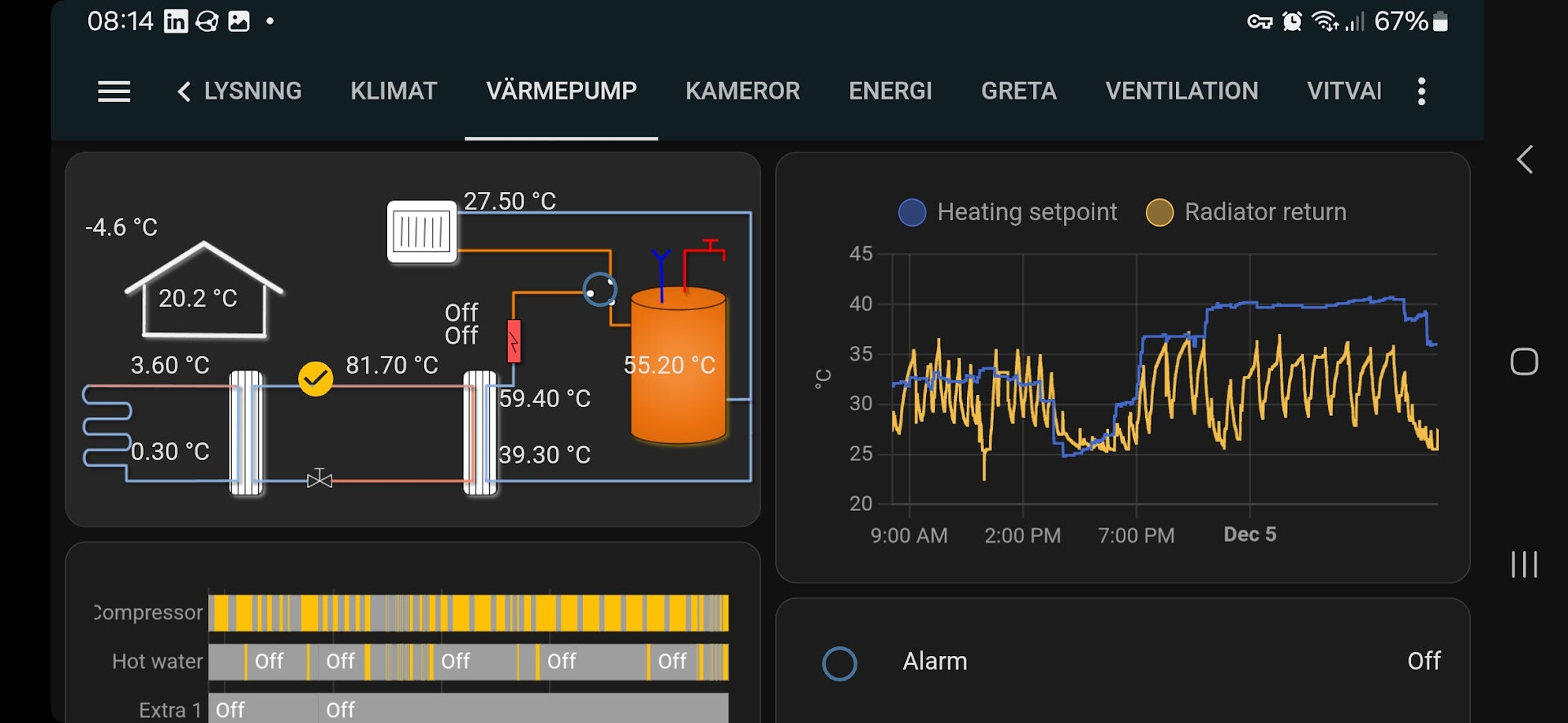

Härom dagen hände följande hemma hos oss nu i december. Jag vaknade och upplevde att huset var kallt. Eftersom jag kopplat värmepumpen till Home Assistant var det enkelt att gå in och titta och se vad som är fel.
För er som undrar använder jag en Husdata H60 för att få denna data in i HA.
Det viktiga är den gul-blå grafen till höger. Blå linje är bör-värdet och går upp när det blir kallare ute. Den gula linjen är är-värdet och mäter returtemperaturen från värmesystemet i huset. Vanligtvis följer den gula linjen den blåa, vilket händer till vänster i grafen. Runt klockan 7 på kvällen börjar den dock strula och stänger av sig fast den inte nått tillräcklig temperatur. Under natten fortsätter beteendet och den hovrar runt 32-33 grader medan den borde nå 40 grader.
Tittar ni i vänster i bilden ser ni den gul/gråa raden "Compressor" som visar gult när värmepumpen kör. Något gör alltså att pumpen stänger av sig trots att ett stort värmebehov föreligger. Ungefär 15 minuter senare startar pumpen igen, men den kör bara en kort stund innan den tar ytterligare en 15 minuters paus.
Huset är kallt, ni ser i bilden ovan att vardagsrummet bara når 20.2 grader. Sovrummen är ännu kallare, och källaren är jättekall.

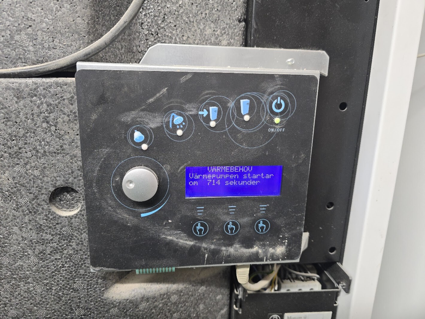

Detta är vad vi kan se från telefonen, nu dags att visa hur det ser ut på värmepumpens sida.
I filmen ovan försöker jag navigera runt i värmepumpens meny och titta på t.ex. värmekurvan. Det går dock inte, displayen hickar till och visar "Rego 637" på skärmen lite intermittent. Inget larm är registrerat men styrelektroniken verkar inte göra sitt jobb. Jag lyckas heller inte klicka på "Tillbaka", utan menyn låser sig lite nu och då.
Inte bra. Vanligtvis är regulatorn i Rego tidsoberoende, alltså att den hela tiden reglerar mot ett börvärde. Det finns dock en funktion som gör att pumpen väntar med att köra när den är nystartad, tror tiden är drygt 10-15 minuter. Det gör att varje gång boxen startar om ser den det som en nystart, väntar 10-15 minuter och sedan märker att det finns värmebehov och först då startar pumpen, se bild:
Sedan går pumpen i knappt en timme innan den hickar till igen och startar om sig. När det som nu i december är kallt ute räcker detta inte för att värma huset, pumpen behöver går nära kontinuerligt på kvällen för att hålla värmen uppe. Alltså blir huset kallt.

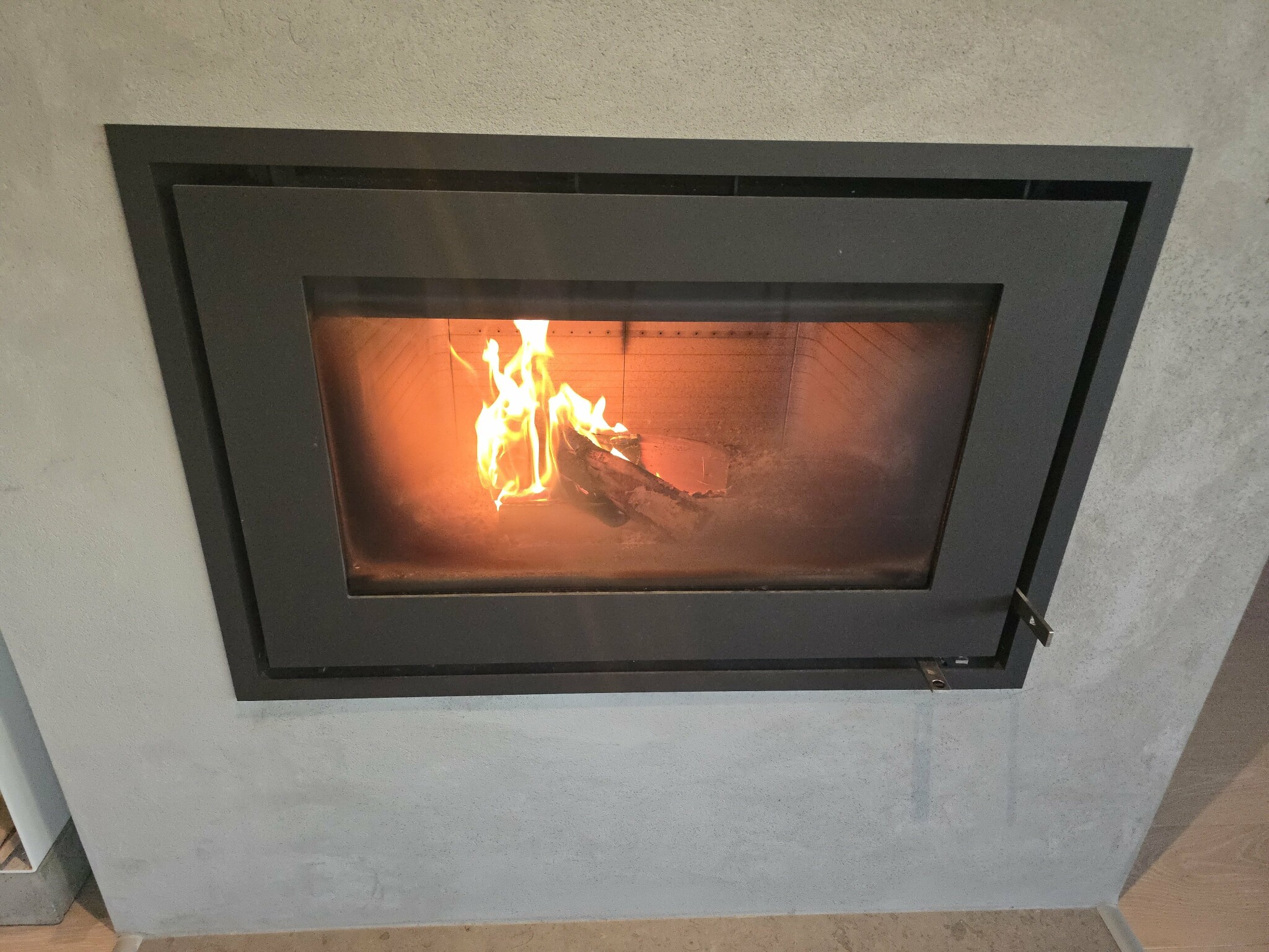

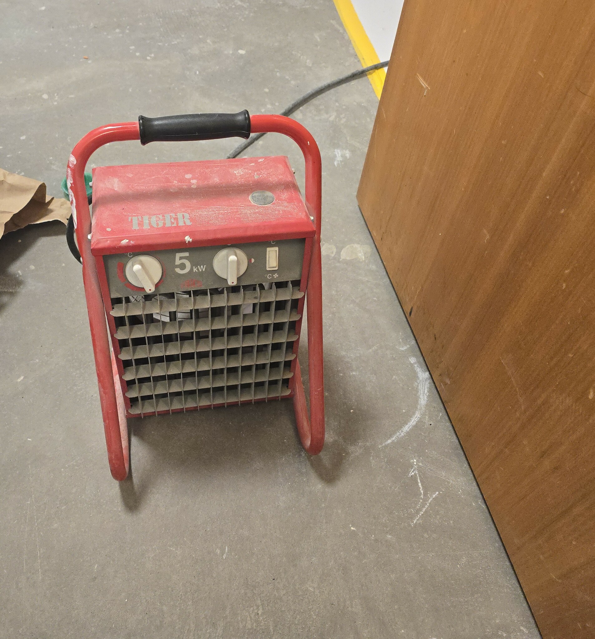

Så hur löser vi detta? Ja, först och främst måste huset bli varmt och vi går till alternativ drift. Jag har en 5 kW trefas värmefläkt jag startar i farstun.
På ovanvåningen startar jag en brasa.

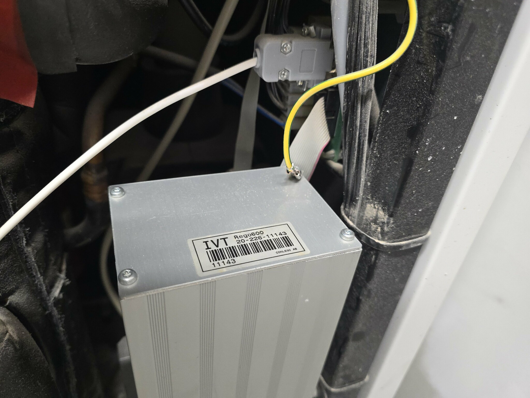

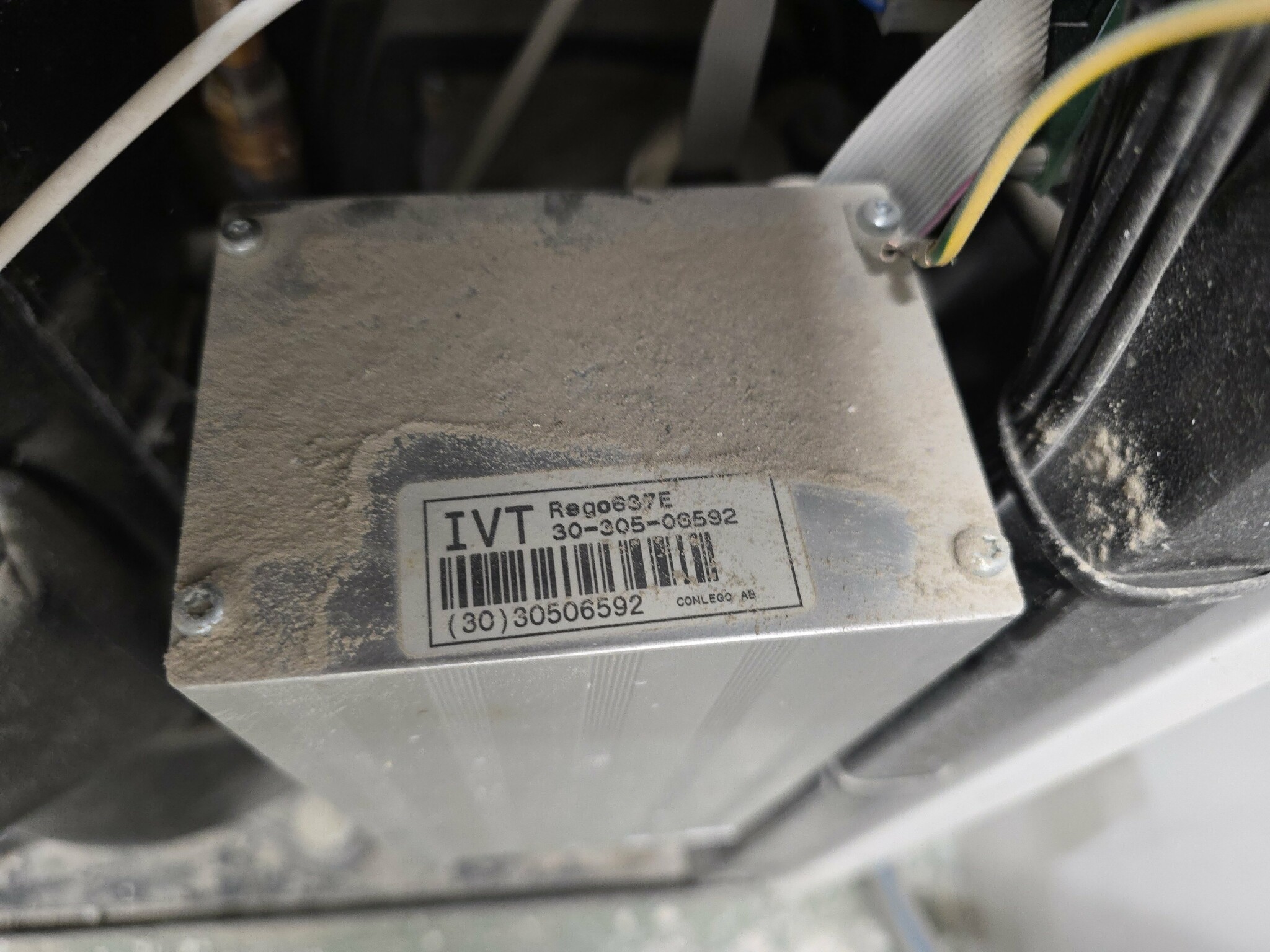

Med det omedelbara problemet löst är det dags att fixa styrboxen. Den sitter bakom plåten längst ned till höger och är faktiskt väldigt lättåtkomlig.
För er som undrar varför den är så smutsig vill jag hänvisa till min projekttråd: https://www.byggahus.se/forum/threa...lir-som-ny-bygga-duschrum.530079/post-5912751
Min pump har en Rego 637E.

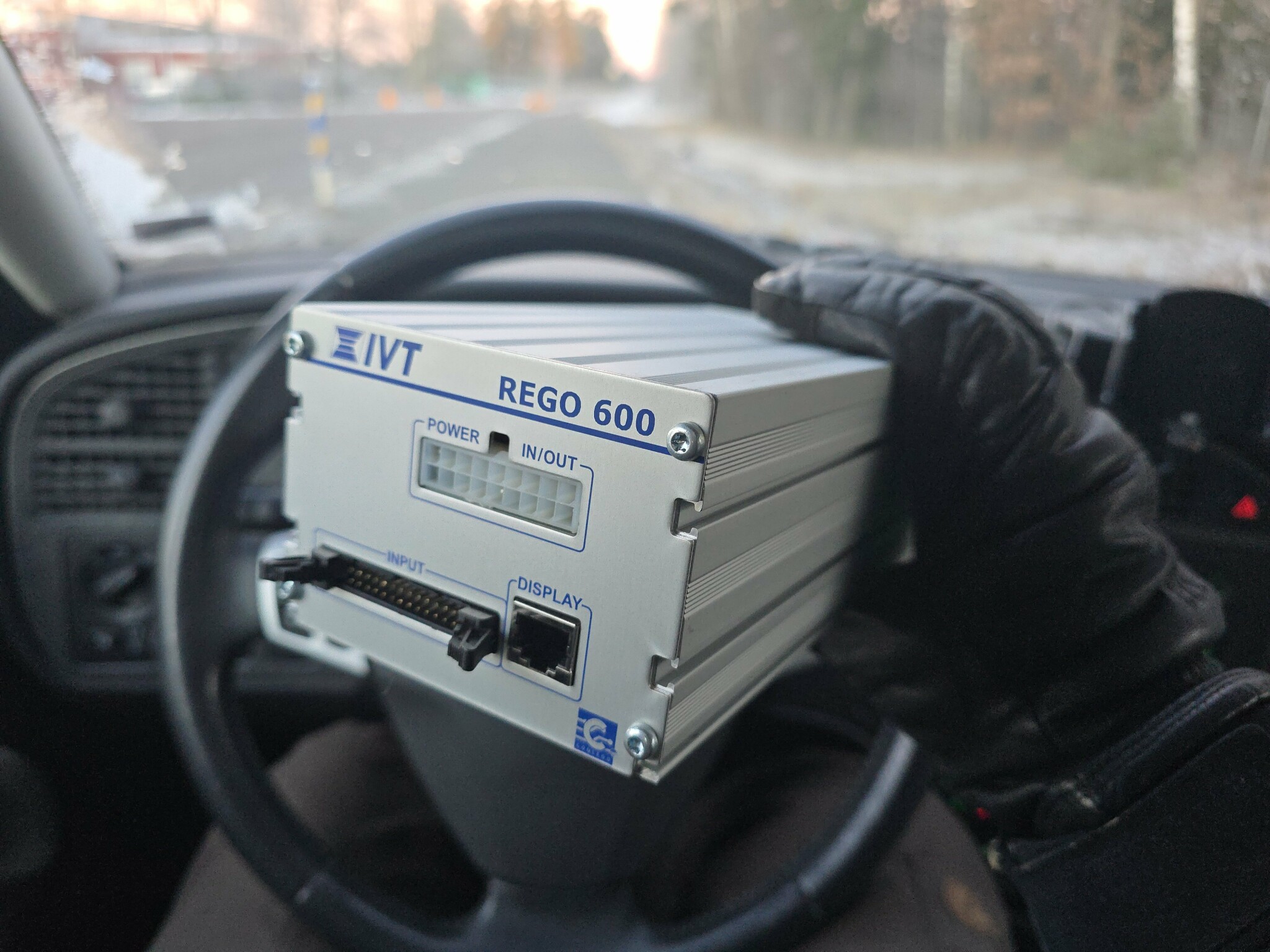

Efter det får jag tag på en renoverad lånebox av en lokal IVT-firma. Jag behöver inte betala dem 4500 kr för den innan jag testkört den, vilket är vänligt. Dock mycket pengar...
Ni som känner mig vet att jag kör Saab
Det är som ni ser en Rego 600. Värmepumpsteknikern försäkrar mig att den kommer fungera bra, men jag är lite skeptisk. Hursomhelst behöver jag inte swisha honom än.
In med den nya boxen. Den kopplas med tre kontakter plus en jordkabel, jättelätt att byta med en torxmejsel men glöm inte bryta strömmen först.
Boxen verkar fungera utan omstarter, och värmepumpen kommer igång.
Jag gör fabriksåterställning och bekräftar i menyn att jag har varmvattenberedare så kör den igång. Det kommer ta nästan 24h att jobba ikapp värmebehovet, så fläkten och brasan får hjälpa till.

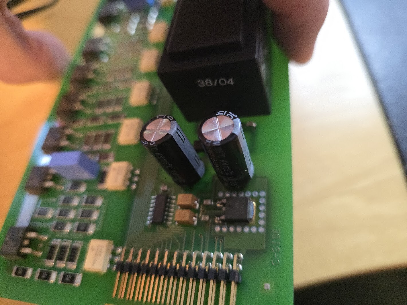

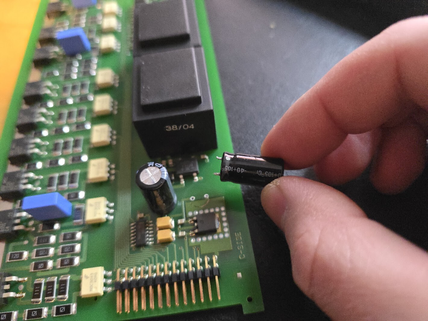

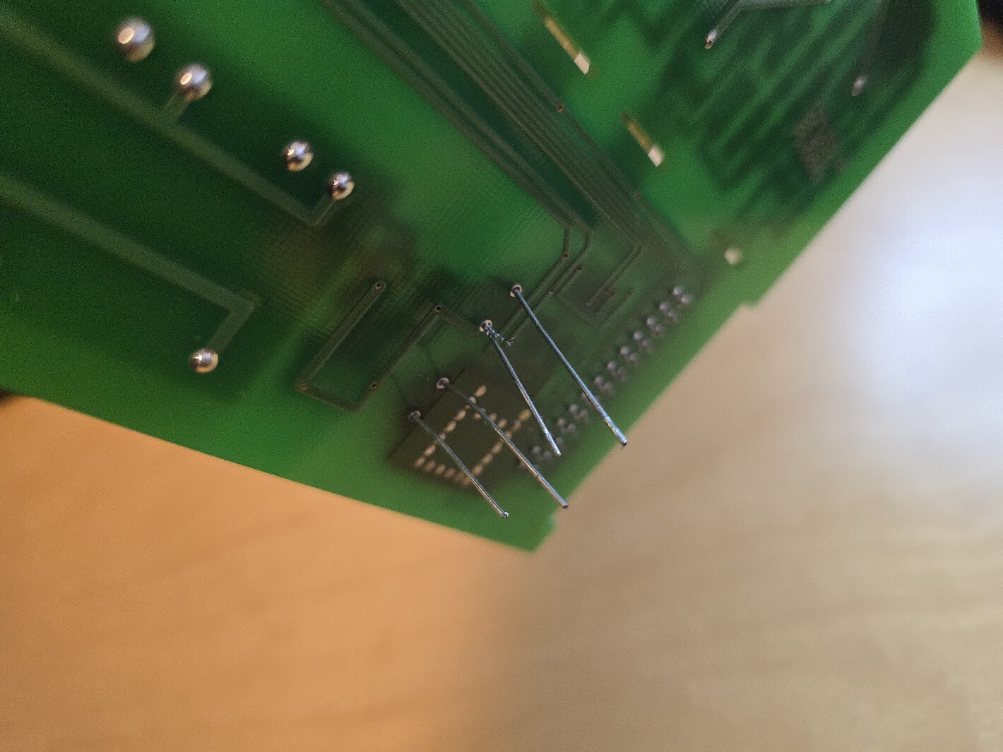

Så nu vill ni veta hur man lagar en Rego-box. Det är enkelt, och kräver enbart enklare lödutrustning. Felet är ett vanligt i elektronikvärlden, nämligen elektrolytiska kondensatorer som blir dåliga. Detta var extra vanligt runt den tiden är Greenline-värmepumparna byggdes och är till och med dokumenterat på Wikipedia: https://en.wikipedia.org/wiki/Capacitor_plague

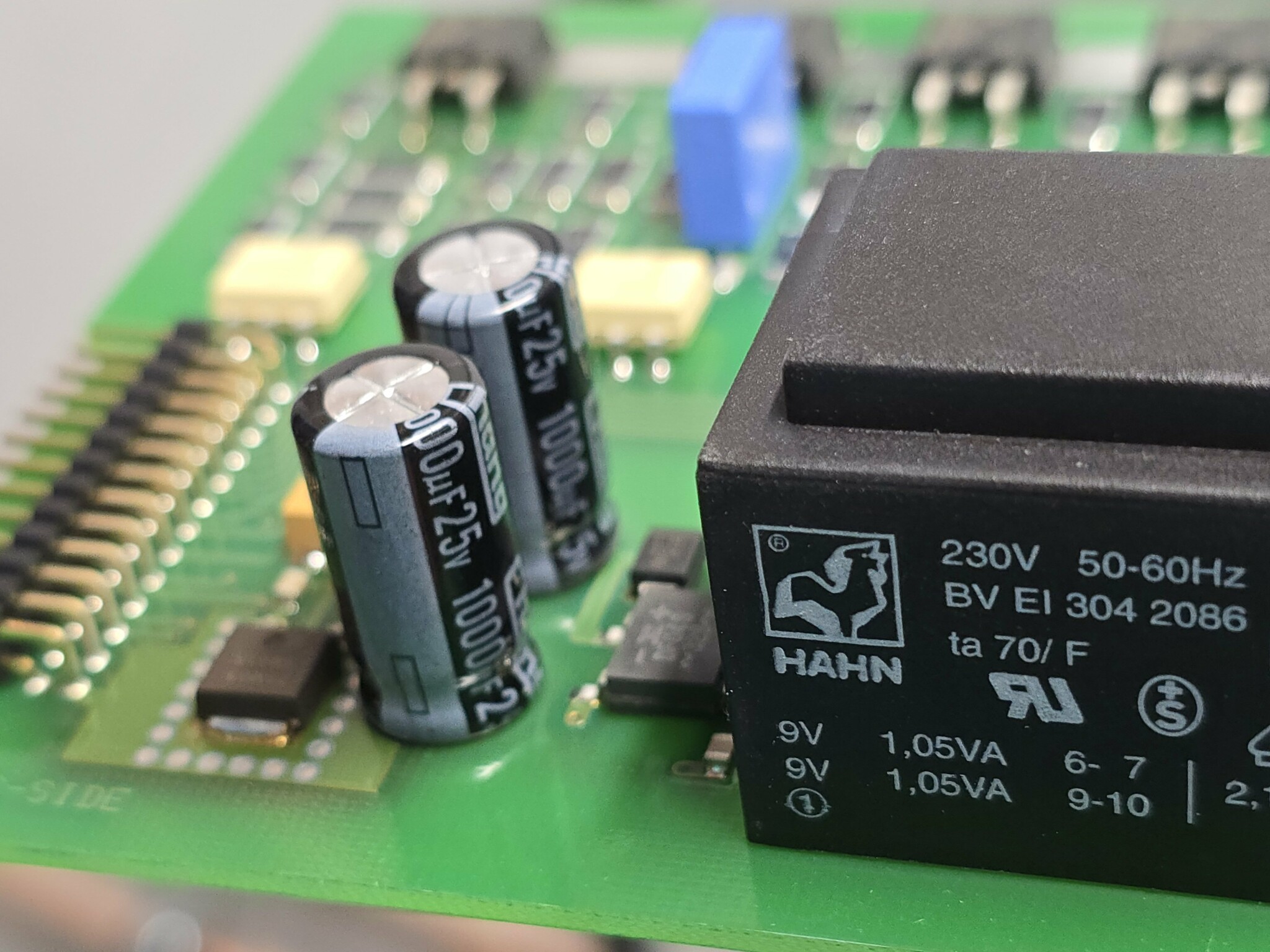

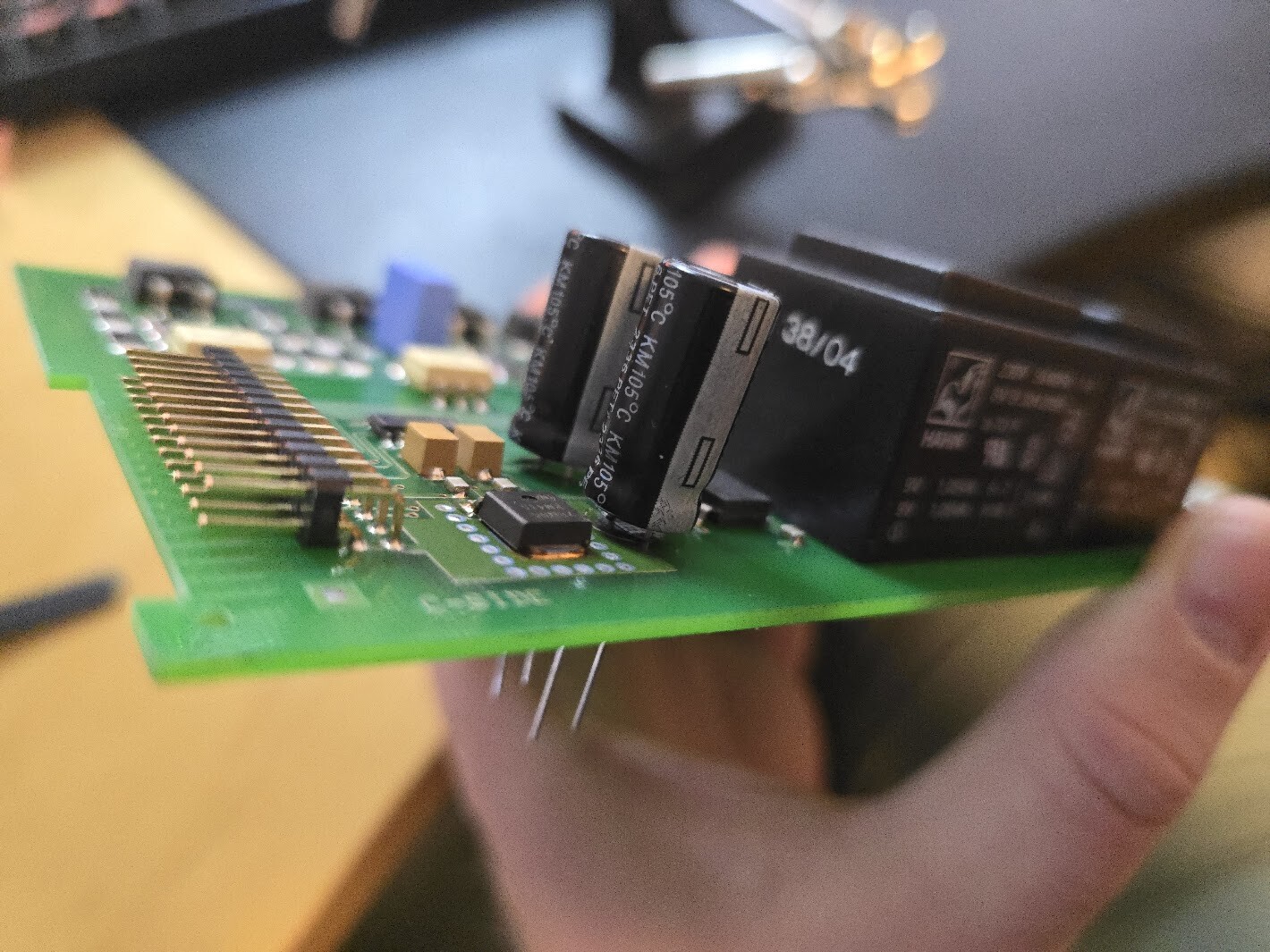

Elektrolytiska kondensatorer är de stora cylinderformade grejerna som finns på kretskort. De blir helt enkelt dåliga över tid och ger konstiga fel på elektroniken. Detta är också ett känt fel i Rego-boxarna och jag har hört om folk som bytt kondensatorer i dussintals trasiga boxar, och alla blir bra efter reparationen.

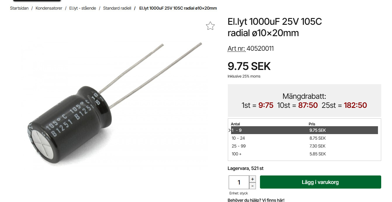

Jag beställde ett gäng kondensatorer från Electrokit, men det räcker med två. Typen som behövs är 1000uF 25V 105C radiala kondensatorer.
Direktlänk jag använde är här: https://www.electrokit.com/el.lyt-1000uf-25v-105c-radial-10x20mm
Detta är en vanlig och billig komponent, det finns andra leverantörer man kan köpa från. I mitt fall kostar den 10 kr styck och det sitter två i Rego-boxen...men jag köpte 5 för att ha i reserv hemma.
Det tog några dagar att få hem grejerna, men IVT-firman var OK med att jag lånade deras box några dagar. Men nu är delarna hemma och det är dags att byta.

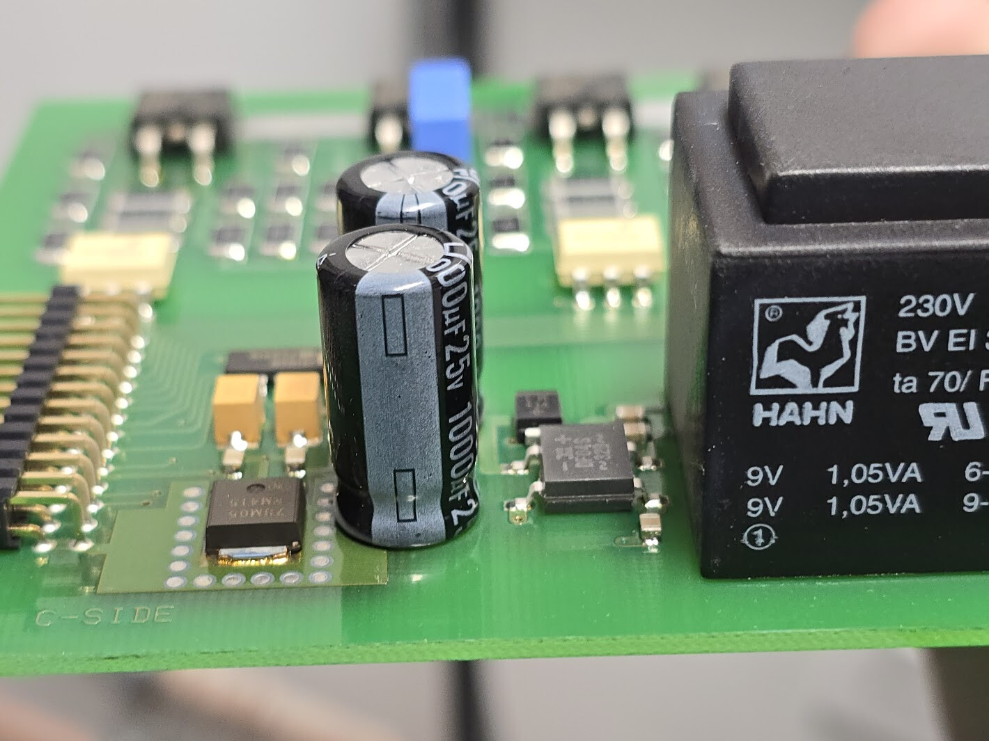

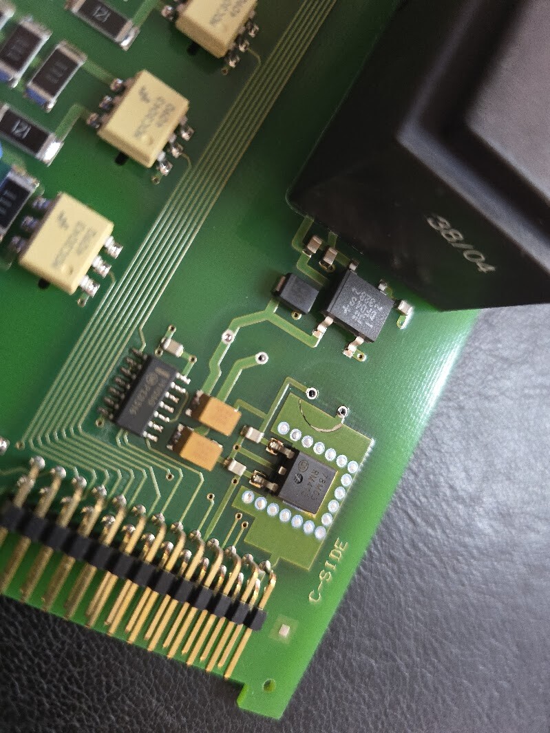

Öppna rego-boxen med en Torxmejsel och dra ut kretskorten försiktigt. De ska sedan tas isär med en flatkontakt. Det är inte svårt men använt sunt förnuft. Se till att du eliminerar statisk elektricitet med ett ESD-armband eller att röra ett värmeelement innan du rör elektroniken. Jag tror inte denna ganska primitiva elektronik är särskilt känslig för ESD, men better safe than sorry.
Ta fram lödstationen, lödtenn och fluss. Notera riktningen på kondensatorerna, de har en plus- och en minussida. Det finns också ett vitt streck på ena sidan med minustecken:

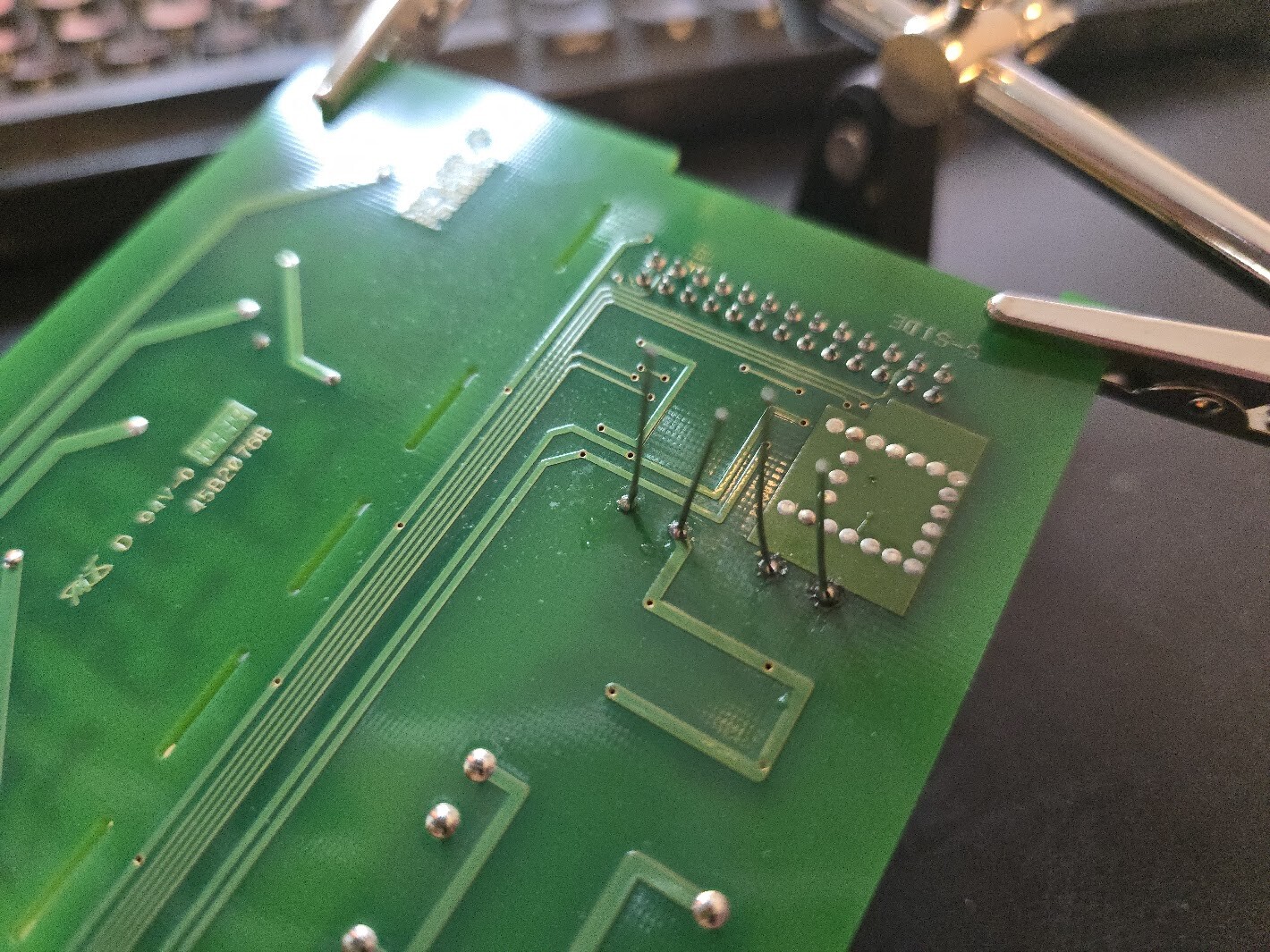

Vänd kretskortet upp och ned, pensla på lite fluss på polerna och löd bort kondensatorerna. Jag hittade en bra guide på YouTube här:
Det enda man måste se upp med är att man inte kör för varmt och för länge, då kan man bränna sönder själva kortet och då blir det dyrt.
Första kondingen borta
Andra kondingen borta.
I mitt fall var det inga visuella fel på kondensatorerna. Annars är det vanligt att se att de bågnar eller läcker. Jag har ingen utrustning hemma för att mäta kapacitansen på dem, men jag gissar att de tappat kapacitans över tid. Andra som lagat boxar har rapporterat att de låg långt under de 1000 uF som behövs.
Sedan är det bara att sätta in nya kondensatorer. Detta är "through-hole"-elektronik vilket är den enklast att jobba med.
Glöm inte att de ska vara åt rätt håll.
Kom ihåg att kondensatorer också har olika långa ben för plus och minus.
Lägg på lite fluss och löd fast. Jag föredrar blyat tenn eftersom det är lättare att jobba med. Har du inte lött tidigare rekommenderar jag det.
Jag vinner inga priser för min lödning, men det gör jobbet.
Sedan sätt ihop boxen och koppla in den. I mitt fall fungerade det direkt, inga spontana omstarter eller hängningar återstår, boxen är som ny.
Slutsats: Genom att köpa kondensatorer för 20 kr kan man enkelt laga sin Rego-box och få sin värmepump att fungera. Det är billigare än 4500 kr som firman ville ha för den renoverade boxen. Det är också billigare än att köpa en ny bergvärmepump, vilket kostar > 100 000 kr idag. Kom ihåg att en värmepump oftast kan gå på elpatron om kompressorn går sönder, men det funkar inte här eftersom det är styrelektroniken som havererar. Den fattar helt enkelt inte att den ska köra.

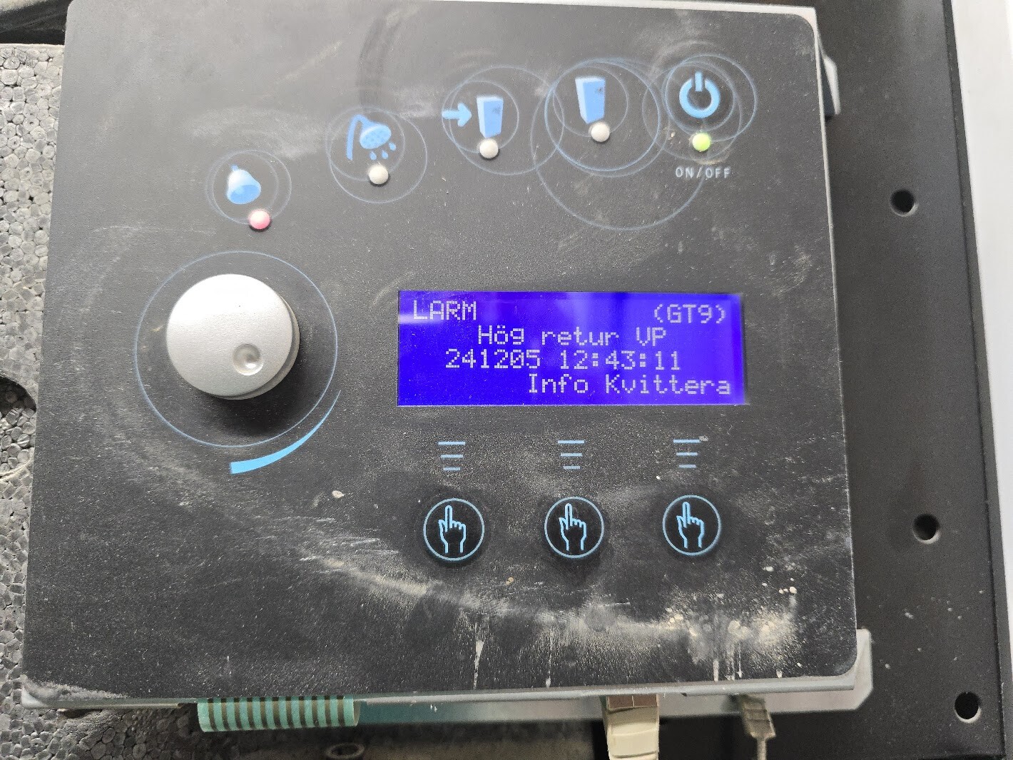

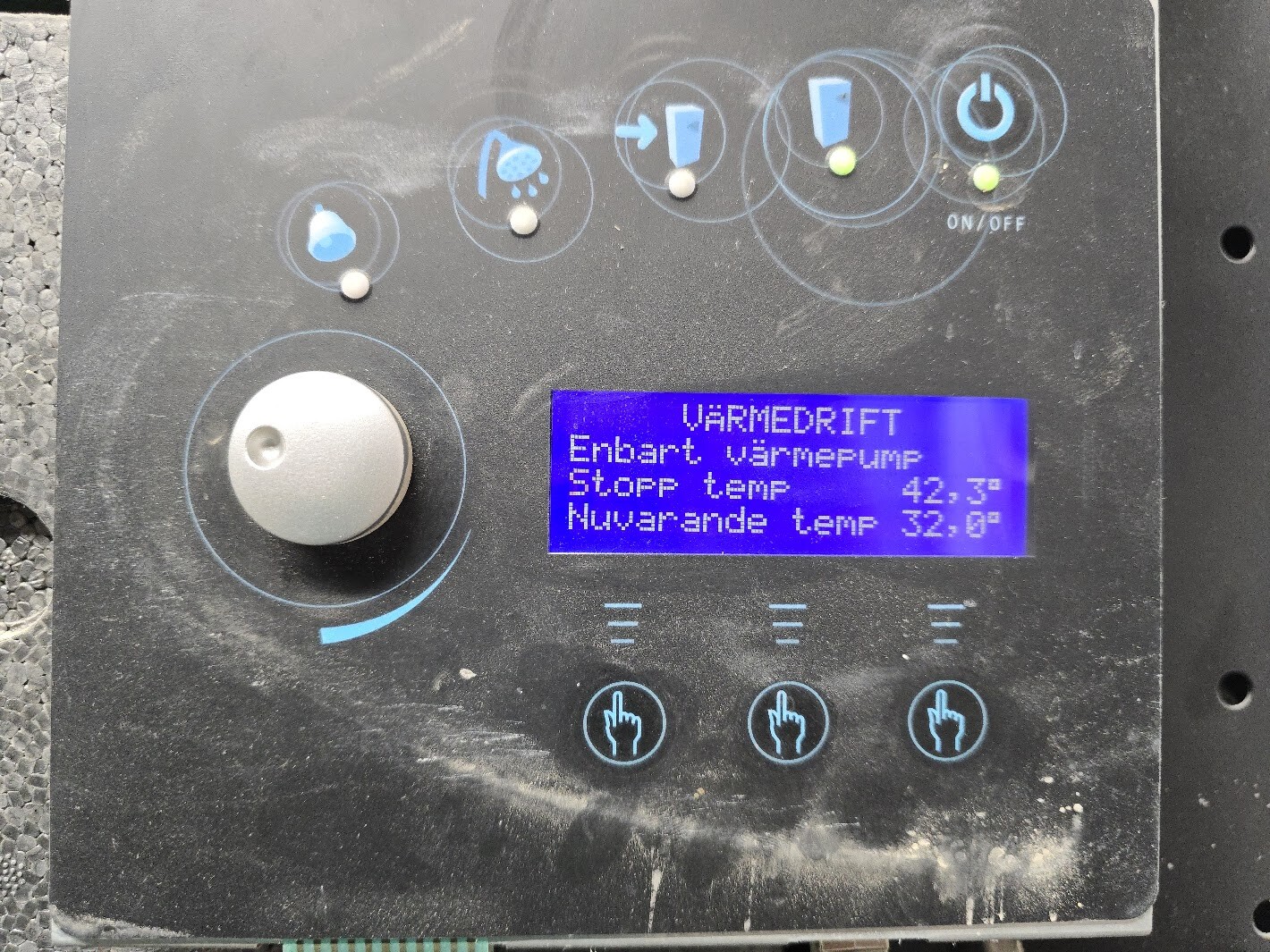

Epilog. Rego 600-boxen jag lånade från IVT fungerade inte bra med min värmepump. Den ger värme och varmvatten, men maxvärdet för värmesystemets retur är enbart 48 grader. Rego 637E har detta maxvärde satt till 58 grader, hela 10 grader högre.
Det innebär att när man använder mycket varmvatten kommer den köra hårt med varmvattenproduktion. När börvärdet är nått slår växelventilen till. Den kommer dock fortsätta skicka ut värme en liten stund till, och om den når ca 48 grader slår värmempumpen ifrån och den larmar:
Detta larm betyder att den slutar göra varmvatten och värme tills man går och kvitterar larmet. Jag har därför behövt bevaka pumpen hela tiden. Detta larm hände mig flera gånger trots att jag sänkte varmvattentemperaturen till bara 48 grader. Detta gör att vi inte kan ha så mycket varmvatten hemma, inte kul med fem personer i familjen.
Nåja, jag ska inte klaga. Jag fick låna en renoverad Rego-box gratis av en lokal firma och hade värme i huset medan jag väntade på postens leverans av kondensatorer.
Fotnot: Vissa säger att man kan höja larm-värdet från 48 grader. Detta var också vad IVT-teknikern sa till mig. Tekniskt sett har han rätt, för i servicemanualen finns detta dokumenterat. Den undermenyn är dock bara aktiverad i driftläge C, vilket innebär fast kondensering i stället för flytande. Gör man så tappar man ca 30 procents verkningsgrad vilket höjer elkostnaderna. För framtida personer som googlar på detta kan jag med säkerhet säga att Rego 600 och 637E inte är kompatibla. Har du en 637E-box ska du hitta en 637E som ersätter.
