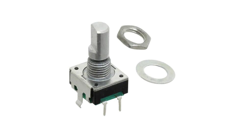

Intressant tråd. Min rego har trasig "ratt", tor jag läst nånstans om de som beställer en ny sådan, kanske nån här reparrerat. Detta är dock nåt man måste komma på på sommaren, nu är det försent att riva isär detta...
Det skulle vara fint om de som skrotade en ivt pump med rego kunde ta ut enheten och panelen innan den går på tippen och sälja billigt till oss som förhoppningsvis har kvar pumpen ett tag till...
Jag duschade i lite elektronik spray och då funkade den igen, men min var bara seg och funkade men man fick snurra massa varv för att hoppa fram ett steg
JohanLun
J
Min är "hoppig" också, hoppar ibland inget steg, ibland flera.
Har för mig att jag läst vad man ska ersätta ratten med, tänkte att kanske ska jag beställa ratt och kondingar, så jag har den midvinternatt när dessa behagar lämna in...
Jo jag har nog också läst nåt med ratt byte
Tror du inte att den lägger av en varm sommardag? 🤔😀😀
Skaffa en Husdata så kan du styra den (nästan) utan ratt!
Jo, jag är på G att lämna tillbaka min NGENIC. Jag är inne på att styra den själv, styr redan varmvatten från Home Assistant.

Blir det inte bara man får veva mera isf? Men footprint och signal bör ju vara lika iallafall.
