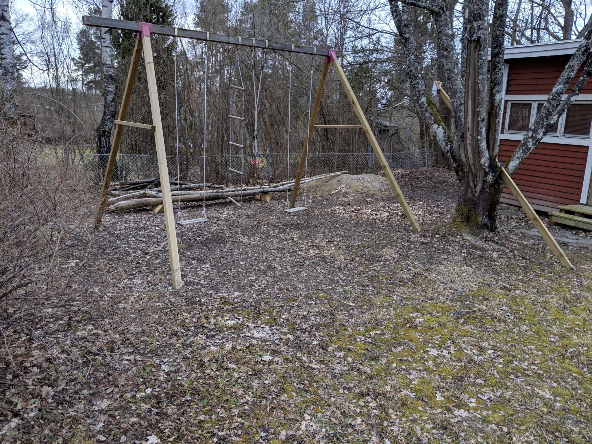

Jag har ett hörn av tomten som är ganska skuggigt och som döljs av ett buskage sett från huset. Med andra ord perfekt för en lekplats, så man slipper se vad som ofrånkomligen är ett riktigt ögonsår. Jag tänker mig att vi förutom den gungställning som är där idag ska ha en relativt organisk klätterställning, dvs byggd med slanor och störar från nygallrade träd på tomten istället för konstruktionsvirke. Återstår att se om den visionen går i lås.
Min fundering gäller dock underlaget. I dagsläget har skuggan gjort att det i stort sett bara är lera på platsen. Gräs känns inte som att det någonsin kommer ta sig. Bark blir för skitigt och kommer inte gå ihop med de mängder löv som kommer hamna på platsen. Återstår då grus. Var svårt att hitta något vettigt om detta här på forumet, det bästa jag hittade var (1), där man hade köpt grus 0-8, men funktionellt 2-8 för ändamålet.
Frågor:
1. Jag antar att jag ska ha naturgrus till detta. Den närmaste leverantören jag har är https://www.satertorpsgrus.se/ Kan någon se en fraktion på hemsidan som är det jag vill ha? Det kan inte jag.
2. Jag tänkte göra det någorlunda enkelt för mig: gräva bort 5 cm, lägga markduk, slafsa på gruset. Tror ni det funkar?

EU-grusen vi använder heter "tvättad 0-4, eu-grus" där vi hämtar den. Kan nog bli lättare att få tag på rätt sort då.F faf skrev:
Men egentligen går det nog rätt bra med vilken fin naturgrus som helst om du bara ska ha 5cm. På våra lekplatser lägger vi 50cm för tillräckligt fallskydd(kommunala lekplatser)
