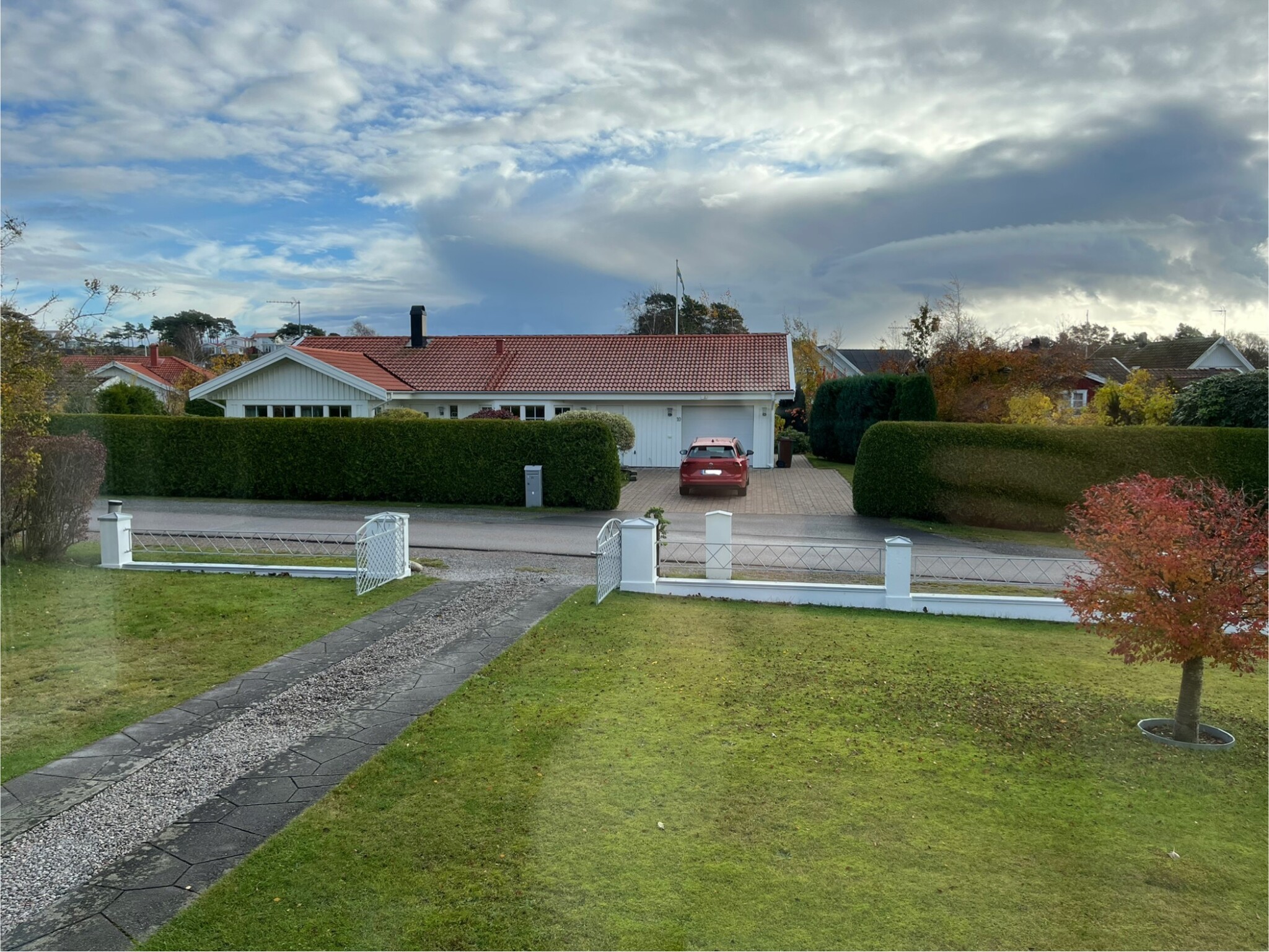

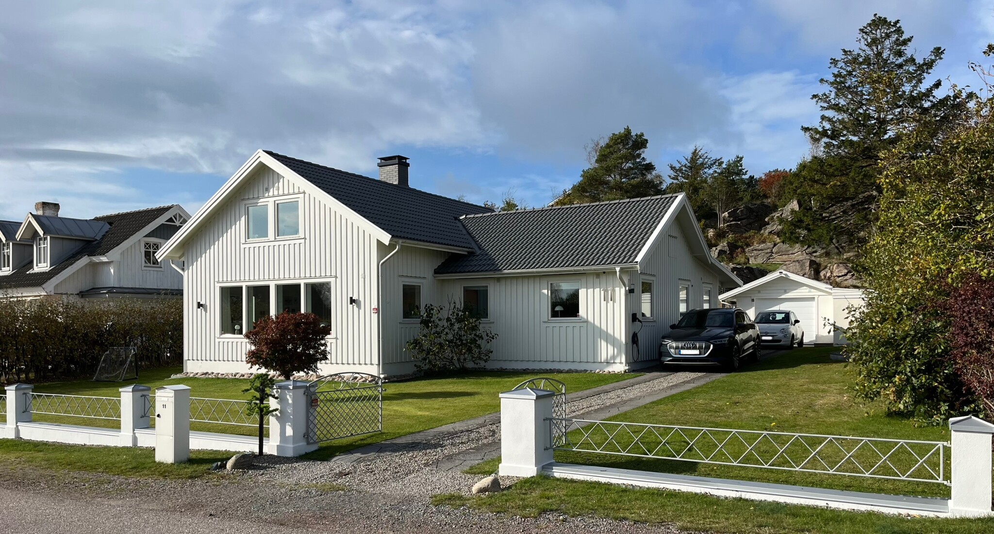

Vi skulle vilja göra om uppfarten och behöver för detta enligt överslag omkring 30 ton grus som bärlager (sedan ytterligare singel eller annat att toppa med). Tänkte gräva 20 cm och det är ca 120 kvm.
Hade först tänkt att beställa säckar men inser att det blir väldigt många säckar och framförallt otroligt dyrt, trots att vi har någon mil till ett grustag som levererar.
Det verkar vara mycket billigare att få ett flak som tippas på tomten. Men då till problemet …
Det är jättesvårt att tippa grus här utan att skada staketet som vi nyligen under sommaren har renoverat. Det är mycket tveksamt att backa in mellan grindstolparna med en lastbil då det är 3 m mellan stolparna och svårt att komma rakt in med så stort fordon. Även om man skulle fråga grannen att få manövrera via deras uppfart så är det svårt, dessutom är jag rädd att påverka deras stenläggning i så fall.
Vi har för några år sedan fått grus tippat över staketet på den högra sektionen då man står på vägen och tittar på vårt hus, se bild. Det var en lastbil som då stod snett över vägen. Sektionen av järn går att lyfta av, likaså grindarna. Men även om man gör så, så är jag orolig för markmuren som nu har en ny fin plåt (dessutom fastlimmad). Också mycket rädd om de nya dyra stolphattarna i aluminiumplåt, även de limmade på plats.
Några idéer kring detta problem? Kanske kan jag täcka markmuren med mineralull, tjockt gummi eller dylikt, sedan en presenning, och tippa in på tomten trots allt?

Du borde kunna beställa levaransen med kranbil, som då står på gatan och lyfter in gruset så långt kranen räcker. Är kranen tillräckligt lång kan du säkert få hela uppfarten fylld.
Eller leverans med en mindre lastbil som går att backa in mellan grindstolparna.

är det verkligen så dålig bärighet att man måste gräva ur så mycket då? Ser ju ut att ha varit uppfart hela tiden?
Inte konkret svar på din fråga men har du kollat med leverantörer av grus i ditt område hurdan utrustning de har. om det finns många kunder i närheten som man inte kan komma med vanlig grusbil till kan de ha någån spesial variant eller liten bil som är smidigare än full stor 4-axlad bil som en duktid chauför får förövrigt in på väldigt små ställen också

Ja, det är nog bäst att kolla lite närmare med leverantören här vad de kan göra. Kanske kranbil som släpper det i olika högar, då blir det ju redan från början delvis utspritt. Tror att man når ungefär halvvägs till garaget (uppfarten ska gå ända dit), haft kranbil här förut.
Mindre lastbil vet jag inte om det skulle gå. En lätt lastbil genererar många vändor, och en tung, då är den ändå 2,6 m bred och minst 9-10 m lång tror jag (finns ju en del olika men trafikverkets typfordon sopbil/Los är så lång, sedan kommer LBn 12 m som jag tror är vanligast)
Mkt möjligt att man inte behöver gräva så djupt där befintlig uppfart är, ja... svårt för mig att bedöma. Dock så ska den breddas lite på gräset på ena sidan (lite som en längsgående ficka i stadsmiljö) som är jungfrulig mark, så den delen bör nog göras ordentlig så att den även klarar Audin som är dubbelt så tung som den lilla Fiaten.
Tippa utanför grindstolparna tror jag tyvärr inte riktigt på, det skulle bli så stor hög att den blockerar för mycket av körbanan under för lång tid (även risk att gruset rinner mot grindstolparna och nöter på färg eller puts). Annars var det en bra idé.

Om du får köra upp på grannens parkeringsplats kan en lastbil backa in på din uppfart med ca 10 ton per flak.
En kranbil kan lyfta in det men kommer att kosta mer då det tar lite tid.
Att köra själv med släp kommer att bli jobbigt och troligen markant dyrare beroende på prismodell.

Lägg en presenning på gatan och be lastbilen tippa det på den, sedan kärrar du direkt in det på tomten. På 4 timmar får du mycket flyttat, men kanske inte allt. Sedan kan du de resten när du fått bort det värsta så inte omgivningen stör sig.
Beror ju lite på hur trafikerad gatan är och relationen med grannarna.
En lastbil med två bakre axlar tar kanske 12 ton och en med tre kan ta 16 ton. Köp inte 30 ton direkt för då blockar du säkert vägen helt, men två stycken transporter bör göra jobbet.

Det är ingen stenläggning, utan helgjutet mönstrat betongspår (samt singel mellan spåren som saknar underarbete, för mjukt att gå på - en tillfällig lösning då det var gräs innan). Så vi vill ersätta detta, samt bredda, då man i nuläget måste parkera - eller promenera - på gräs för att komma upp till entrén som ligger på husets baksida.
Kan vara värt ett par timmars lyftande med kranbil om det är markant billigare än storsäckarna i alla fall. Gjorde bara en väldigt grov koll på snabbgrus.se och då var det typ 20 tkr för flak, och över 60 tkr för säckar.
Ja, oavsett var man kan tippa så låter det ju klokt med två lass åtminstone. Det känns som en väl investerad merkostnad och inte satsa på ett lass. Jag kanske också ska omvärdera behovet av att gräva 20 cm överallt, men får väl se när man kommer igång hur det verkar.Hemingway skrev:
