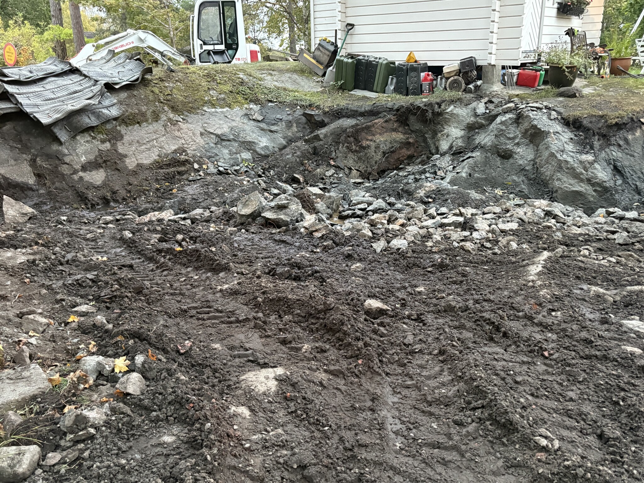

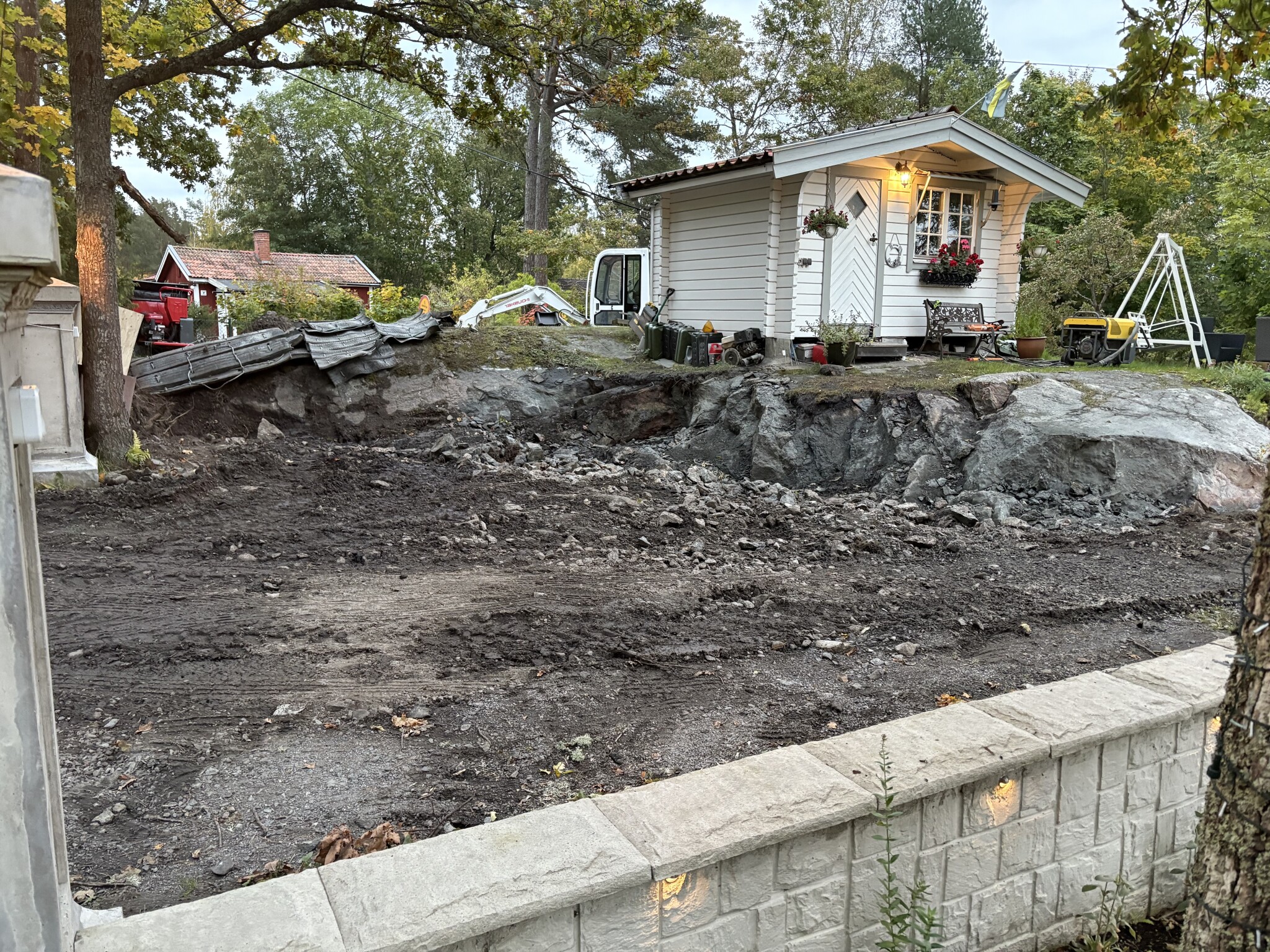

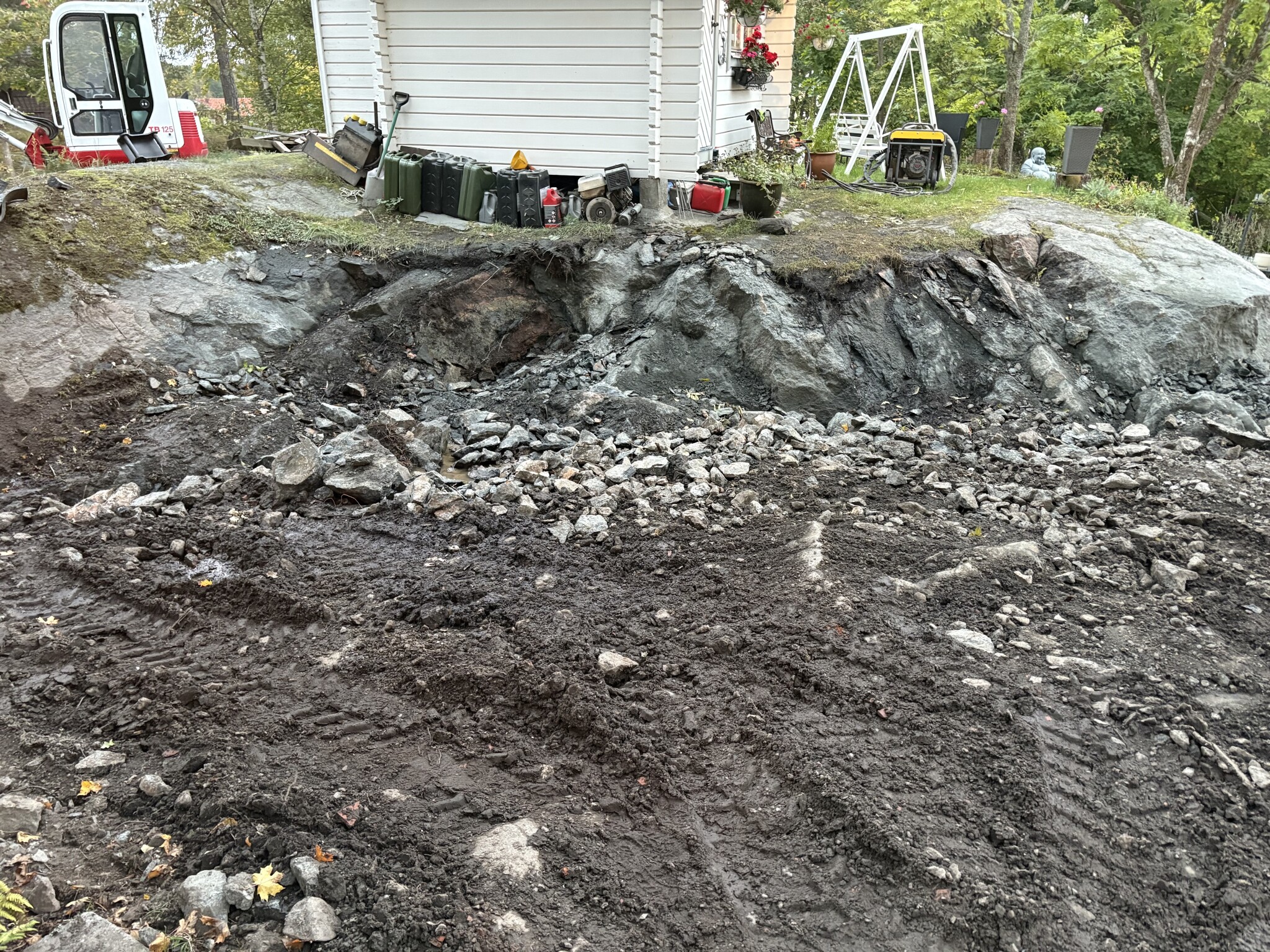

Har precis sprängt klart på vår uppfart (har licens för att själv skjuta med Simplex = jädrans smidigt och kul!).
Nu är en del av den tidigare mindre parkeringen fortfarande belagd med någon form av mackadam och finare grus ovanpå medans de ytor där jag sprängt ligger djupare och är av berg.
Sitter nu och kliar mig i huvudet över vilket eller vilka material jag bör beställa hem för att fylla ut den nya delen med berg under och om jag tills vidare ska lägga något finare grus ovanpå toppen av hela parkeringen?
Vad säger expertisen?
Mvh Stefan 👋🏻😀

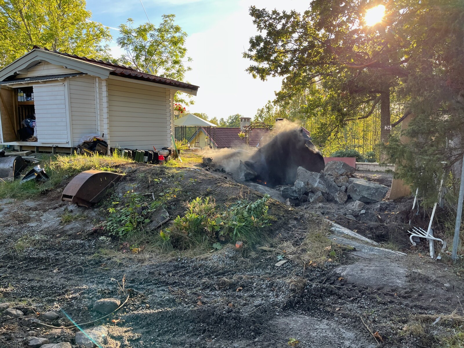

PS ser ni på sista bilden vilket djur som stiger upp från underjorden vid en av sprängningarna? 😁 DS

Makadam är krossat berg utan 0-material i sig och har alltså inget med storlekar att göra. Även makadam kan vara "fint", t.ex. 2-5.
Skall du fylla upp en yta är samkross ett bra alternativ. Det är grus med 0-material i sig och kan därför packas väl och blir då väldigt stabilt.
Vilken fraktion av samkross som passar bäst beror på hur tjockt du vill lägga.
Alright tack!
Har kikat runt lite och något i stil med 0/18 och så komprimera ordentligt kanske? Åsså kanske något annat på toppen för att snygga till lite?
0/18(väggrus) är utmärkt på ytan, ska du fylla mer än 10 cm rekomenderar jag att du använder 0/32 eller grövre i botten.
Grövre stenkross i botten, typ 0/32 (eller grövre) för bättre bärighet och sen finare på toppen, typ 0/18.
