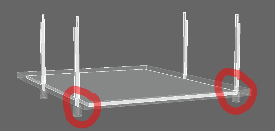

Kommer min h220xb300 kantbalk att klara punktbelastningarna från stolparna på egen hand eller är det bra med gjutrören (dia 300mm) under? Nått extra armeringsjärn blir det oavsett vid stolparna.
3D-ritning av en kantbalk med markerade punktbelastningar under stolpar.
Ja, men det är knappast någon nackdel med rören.
