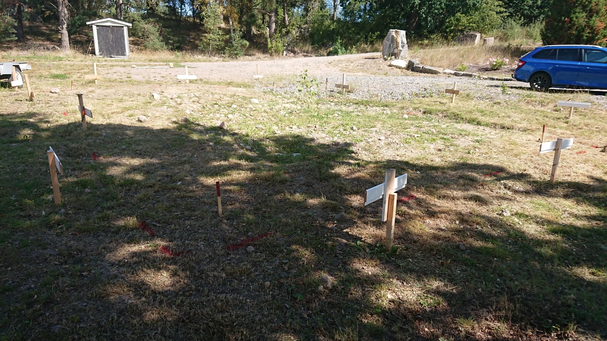

* Markerat ut byggets hörn med pinnar efter mått och kryssmätt med någon centimeters marginal.
* Markerat streck med märkfärg ca 60 cm ut från grunden för att veta var vi ska schakta ur.
* Satt ut profiler en bit utanför och avvägt höjd med laser samt dragit murarsnöre i sockelhöjd (är detta rätt?) Kommer mäta och kryssmäta detta mer exakt i veckan.

Vi har hyrt en minigrävare av en vän och kommer börja gräva under helgen som kommer! Marken består mestadels av sand och är fylld med sten stora som tennisbollar. Vi hade en erfaren hantverkare ute som kommenterade att marken troligtvis utgör goda förhållanden för vår grund. Vi räknar i alla fall med att behöva gräva ut ett par decimeter eller "till allt organiskt material är borta". Marken är dock ojämn och det skiljer ~40 cm i höjd mellan båda kortändorna. Här undrar vi om det gör något att schaktbotten blir ojämn efter samma förhållande eller om vi ska försöka jämna ut det? Bilden nedan visar nivåskillnaderna.

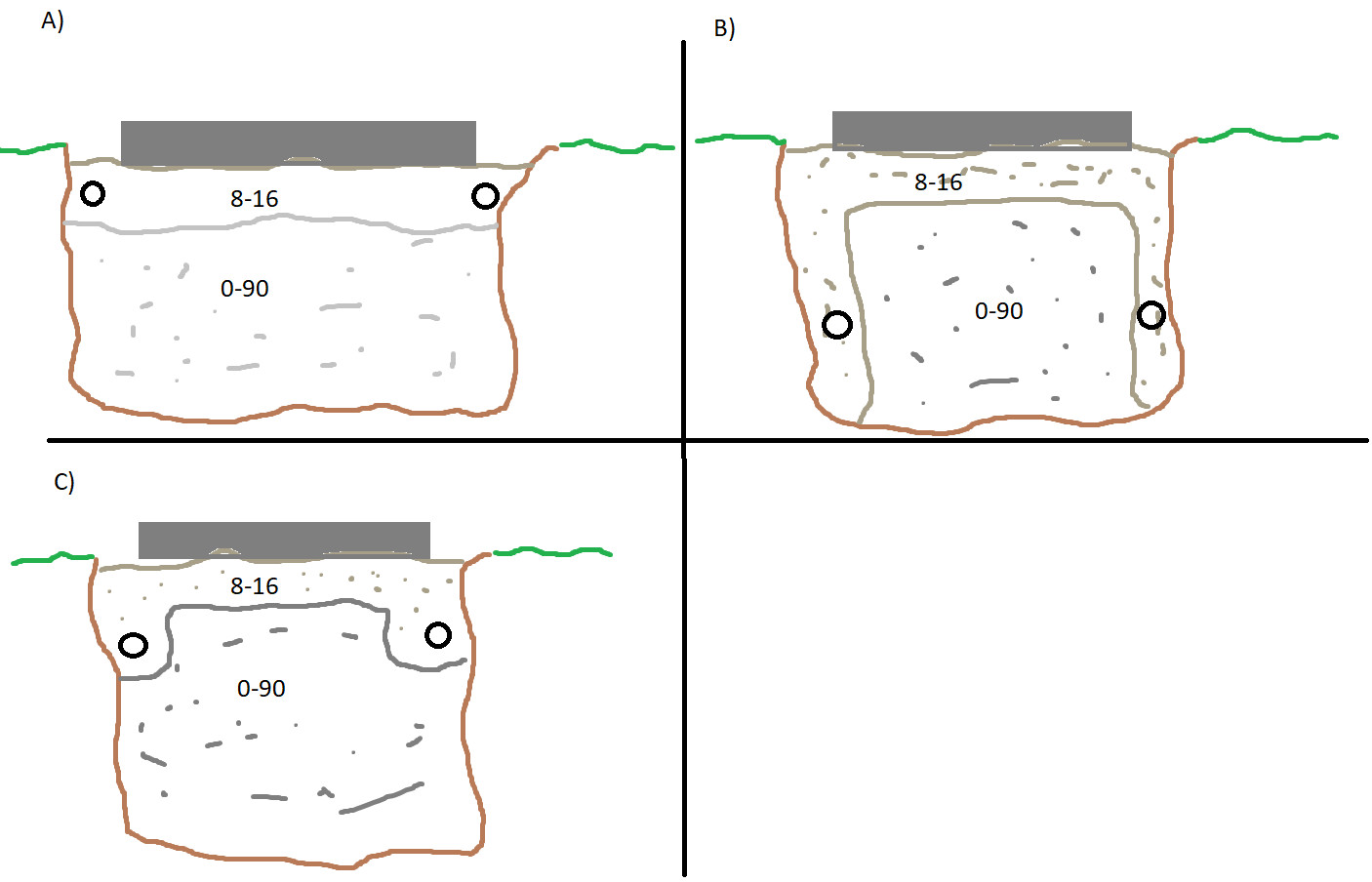

Då marken kommer behöva höjas med 40-50 cm på vissa ställen (innan urschaktningen) utgår vi från att vi kommer behöva börja fylla upp efter behov med något grövre bergkross, typ 0-90, som sedan packas. Därefter tänker vi lägga ett 15-20 cm tjockt lager 8-16 makadam som också packas och som plattan sedan kommer gjutas på. I och med höjdskillnaden som jag nämnt undrar vi om det finns en risk att allt vi lägger på helt enkelt kommer rinna ut över tomten? Vi har gått i tankarna att använda schaktmassorna till att forma en "vall" runt bygget i syfte att förhindra detta. Här kommer också funderingar kring dräneringsrören som jag har förstått ska läggas snett under plattan i det dränerande materialet, lägger vi dessa i makadamlagret? Jag har förstått att man ska gräva ett dike i schaktbotten och lägga rören där, men om vi fyller upp hela "gropen" med grövre kross som har 0-fraktioner och som packas så måste väl rören läggas över detta (Bild A)? Eller fyller man upp hela 60cm-kanten utanför själva formen med dränerande material och placerar rören i detta (Bild B)? Gräver man diket i den grövre krossen istället för i schaktbotten (Bild C)? Här skiner ens oerfarenhet igenom...
