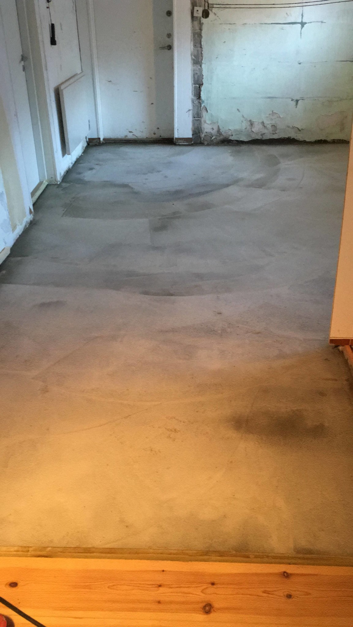

OK, såhär ett halvår senare så kommer här lite mer bilder. Jag var tyvärr inte så bra på att dokumentera som jag var i början så har inte så många bilder.
Först, efter gjutning
Renoverat rum med nyligen gjuten betonggolv och delvis putsade väggar.

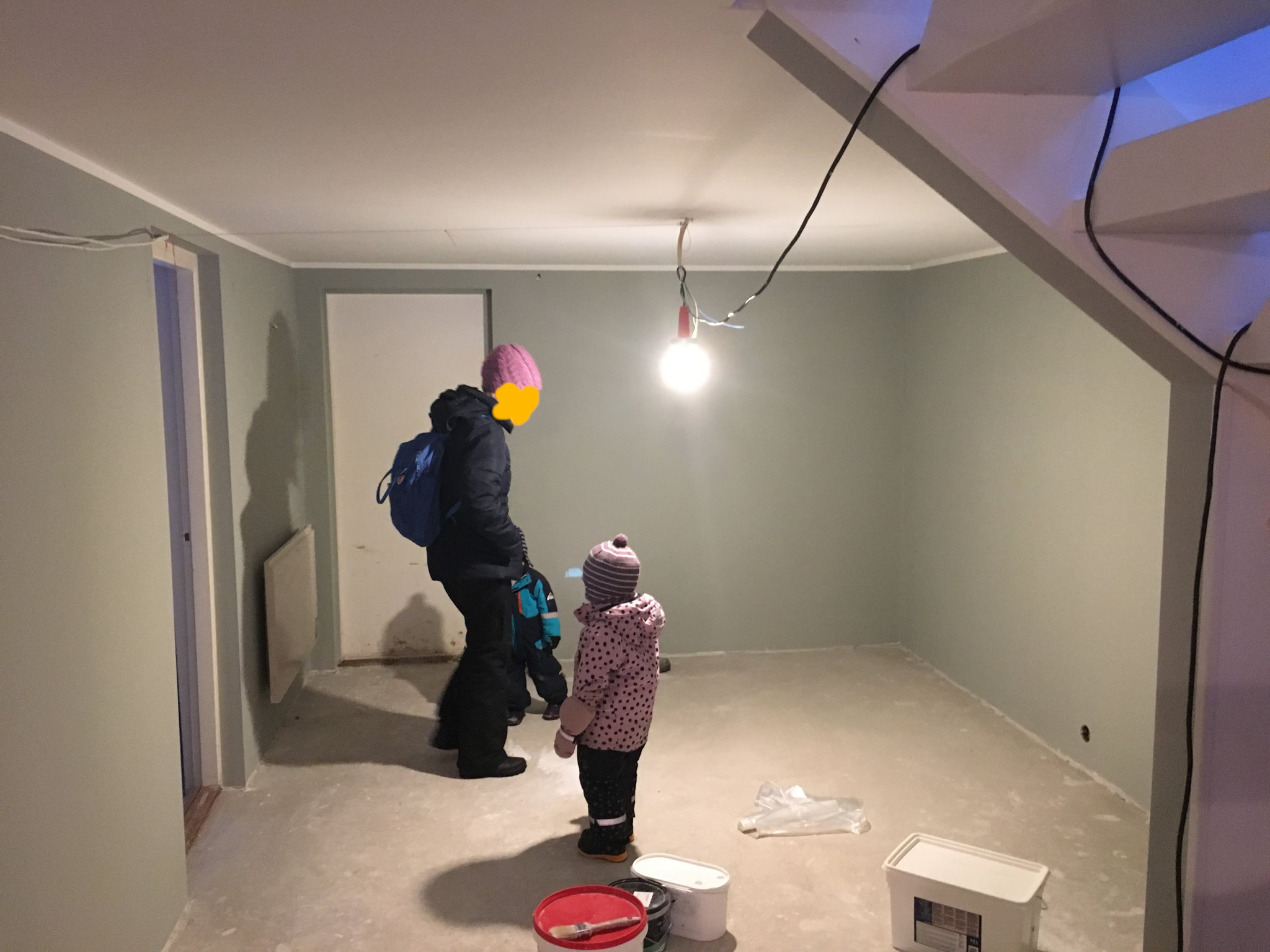

Nästa bild efter att väggarna är putsade
En vuxen och ett barn i rum under renovering med nyputsade väggar och oulagt golv, byggmaterial synligt.

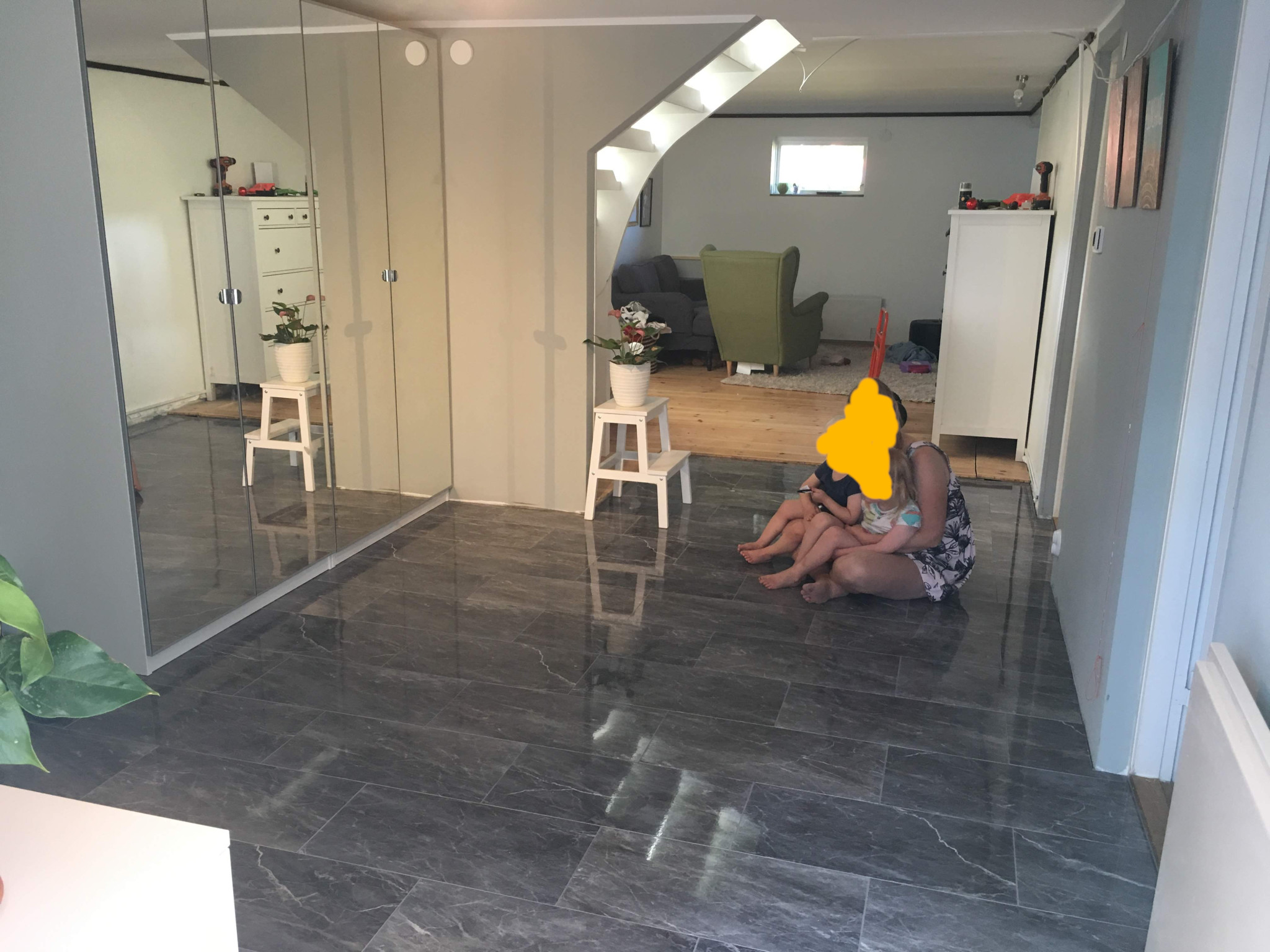

Och tillsist, allt klart!
Renoverat vardagsrum med blankt marmorgolv och modern inredning, två personer på golvet.

Snyggt!
Slodade ni enbart betongen? Tillräckligt jämnt för att klinkra eller flöt ni på golvet något?
Knackade ner all puts, eller putslagade + ytputs?
Faktum är att jag lejde bort resterande arbete efter att har grävt ut och lagt ner isolering, så jag har inte järnkoll på hur det är gjort :-)
