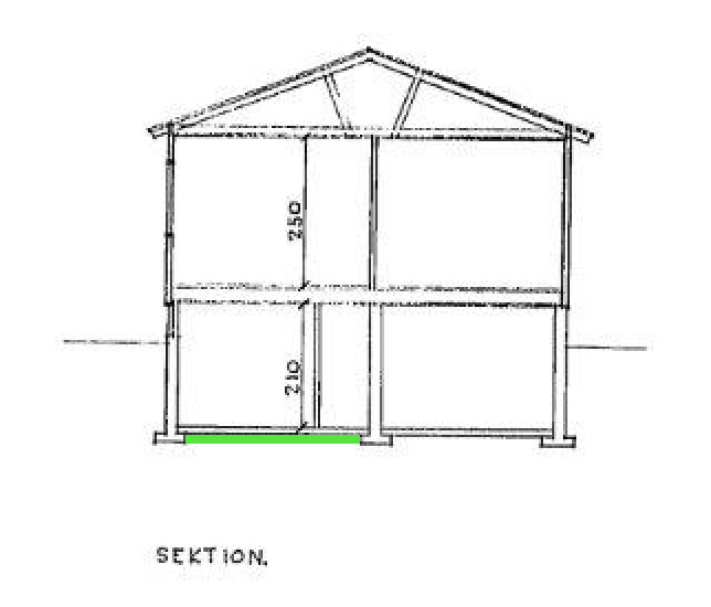

1. Hur djupt jag kan gräva? Efter att ha läst runt lite och kollat på våra orignalritningar så förstår jag det som att jag kan gräva ner till underkant på grundsulan, men inte längre. Dvs det område som jag har markerat grönt på ritningen nedan. Har jag förstått rätt?
2. Man vill ju helst inte att väggarna ska ramla in när man ta bort golvet, men om jag har förstått det rätt så innebär konstruktionen enligt ritningen att golvet inte tar upp någon last. Rätt uppfattat?

Fråga 1 är en sådan där "det beror på"-fråga. Hur mycket du vågar gräva bort beror på hur djupt källaren ligger, hur väggarna är konstruerade och vilken typ av mark det är utanför. Även om golvet förmodligen inte stöttar väggen i nämnvärd omfattning så håller ändå golvet och massorna under det emot väggen en del. Jag har grävt till strax under sulans nederkant i mitt hus, men det står inte särskilt djupt och har väldigt tjocka källarväggar av sten och murbruk.
Fråga 2: Är golvet inte armerat så är det i sig inte mer stabiliserande för väggarna än motsvarande mängd jord/sten/annat material. Men det är enligt ovan inte att förakta för det.

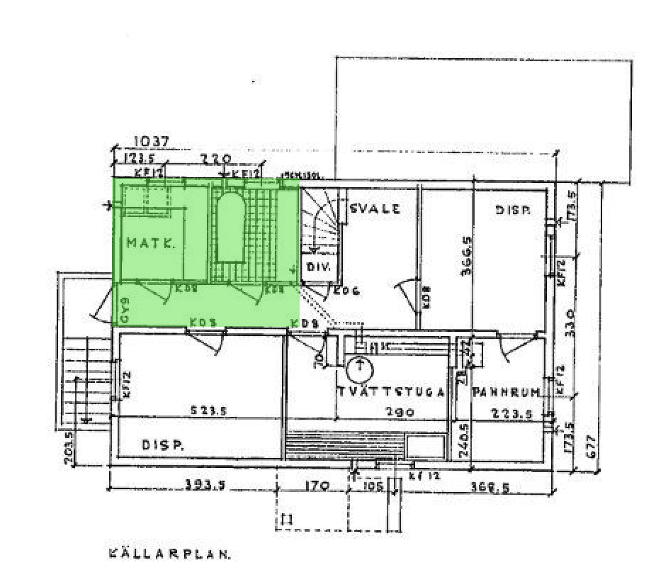

Inser att det kom med alleles för många bilder i första inlägget, och tydligen går det inte att redigera i efterhand... Nåväl, ritningen på källarplanet är ju med. Det är rummet som är markerat som matkällare, badrummet bredvid och korridoren som nu är ett rum efter rivning av väggar.
Jag ska kolla tjockleken på väggarna när jag kommer hem, men jag har för mig att de var närmare 30cm tjocka när jag mätte vid en badrumsrenovering. Där jag river ligger källaren c:a 1.5m under marken. Kortsidan där det är en trappa på ritningen är idag nästan helt utgrävd, så där är väl 80-50 cm jord. I princip uteslutande lerjord.

De bärande väggarna ligger på betongsulor. Dessa gjöts vanligen på oschaktad mark. Du bör därför inte gå under sulornas underkant. Gör du det riskerar du att underminera dessa. Som andra har påpekat sticker sulorna ut ca 10 cm från kanten på de väggar som de bär. Var rädd om dessa utstickande kanter och använd inte för grova metoder. Skall du gjuta nya golv mellan sulorna är det bra om du får plats med makadam och isolering under betongen. Du får inte lägga plast längst ner mot en oisolerad platta och sedan använda organiskt material ovanpå denna, då kommer problemen som ett brev på posten.
