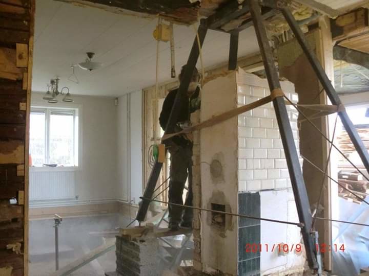

Bifogar en bild från mitt hus som tyvärr byggdes från fel håll. Fel men görbart om man vill och törs.
Med mycket små medel byttes hela grunden på huset medan vi fortarande bodde på övervåningen.
Nedre halvan av skorstenen murades om medan övre halvan fick stå kvar. Dvs vi hade flera ton sten över huvudet medan vi jobbade.
Det gick utmärkt utan vare sig pengar eller kranbil. Idag är det ett nytt fint kök där.

Så uppfattade jag dig inte, så no worries. Jag blir bara glad när jag lär mig någonting nytt. Och ja, du har helt rätt; tänka till. Det är det som är grejen. Inte alltid så lätt, men det är det som skall görasB Bjober skrev:Och jag kanske låter bara dryg och stöddig men det är inte min mening. Jag vill bara få folk att tänka till lite. Använda fantasin.

Tack för att du delar med dig.
