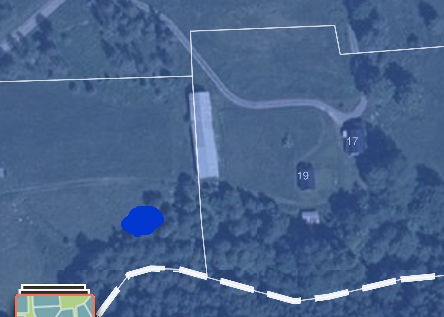

Jag får väl förklara hos mig då. Jag har fastighet i Gräsmark, Sunne kommun.
Mitt mätarskåp sitter på grannfastigheten och har gjort så sen elen drogs in. På den tiden ägdes min fastighet och grannfastigheten av samma ägare, men så är inte fallet längre. Dock har det varit två olika fastigheter så länge som jag kunnat spåra det i arkivkartor, innan elens intåg i Värmland.
På bilden är mätarskåpet vid den blå punkten och min fastighet är till höger med ladan, och de två bostadshusen.
Kan tilläggas att grannfastigheten inte har någon servis alls. Det är en ren skogsfastighet.
  • Satellitbild av fastigheter med blå markering för mätarskåp och byggnader till höger.
