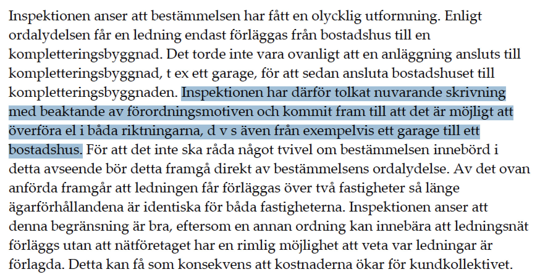

harry73 harry73 skrev:
roligt att du frågar :)
Det var inte en dom faktiskt, men en utredning från EI som du länkade till tidigare
[länk] 2011/EI_R2011_02.pdf
Hade precis letat upp den och läste lite i den, och satt och funderade hur jag skulle rätta till mitt tidigare inlägg
Ja där skrivet faktiskt EI att de tydligen har tolkat gällande förordning (mot dess ordalydelse) att det inte spelar någon roll i vilken riktning som elen förs över i ett koncessionsbefriat internt nät enligt undantaget i 6 § (min markering):
Skärmdump av text som diskuterar EI:s tolkning av förordning gällande överföring av el i båda riktningar i ett internt nät.
De önskar nu en ändring av ordalydelsen i förordningen för att stämma med sin tolkning.
Så 6 § ska enligt EI läsas så här:
6 § Ett internt nät, på vilket el överförs till [eller från] anläggningar och byggnader som inte är avsedda som bostadshus och som ligger i omedelbar närhet till ett bostadshus, får byggas och användas utan nätkoncession.

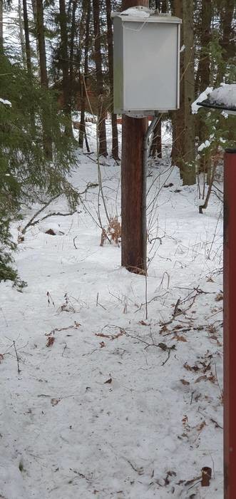

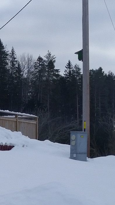

GK100 GK100 skrev:
Fallet i ditt mellersta stycke är väldigt tydligt och har mycket lite med trådstarten att göra. Om du nu läst så mycket runt dessa frågor som du vill göra gällande är det märkligt att du inte uppfattat det och hur.
Som jag nämnde tidigare ta dig in i och ner i olika vändningar som skett tex under EI flagg under de senaste decennierna. Du som intresserad i denna typen frågor är jag övertygad skulle se det som intressant. Det kräver så klart något lite mer jobb men ger inte så mycket att i tråden tolka och läsa de få paragraferna som är uppe ständigt.
Samtidigt är det talande med de två senaste bilderna som ska beskriva "problemet" de är ju snarare exempel på välordnade lösningar från lite olika tid. Dock tangerar de givetvis om man hårdrar utan minsta pragmatiska syn, men knappast något udda som kan uppstå när gårdstunet delas av och delar hamnar offside.
Bra där här en som vet hur det fungerar i det verkliga livet. Vilka bilder vill du diskutera, lägg gärna upp dessa.
Jag tänkte mest på de två bildexempel som kom in och som knappast är något likt att tidigare mätarplatser hamnat olägligt på annan mark efter tex delning, avstyckning mm som TS började med om jag uppfattade det rätt. Båda har ju mer likhet med exemplet tex tpsoft visat med kabelmätarskåp ordnat utmed en gata.
Elektriskt kabelmätarskåp vid en stolpe utmed en snötäckt gata med skog i bakgrunden.
Kabelmätarskåp på stolpe i skogsmark med snö på marken.
Att sådant och även fall likt TS förekommer är inte direkt uppseendeväckande och behöver inte urarta i något matematiskt existens/motsägelsebevisande trots att El-Löken skrev lite kanske slapphänt i denna så stringenta forumdel. Andelen sett till helheten anläggningar är nog mer värt att se till men då krävs kanske några varv ute i spåret som samme lök beskrev sig gjort och som jag tror stämmer på hans erfarenhets/meritlista.
