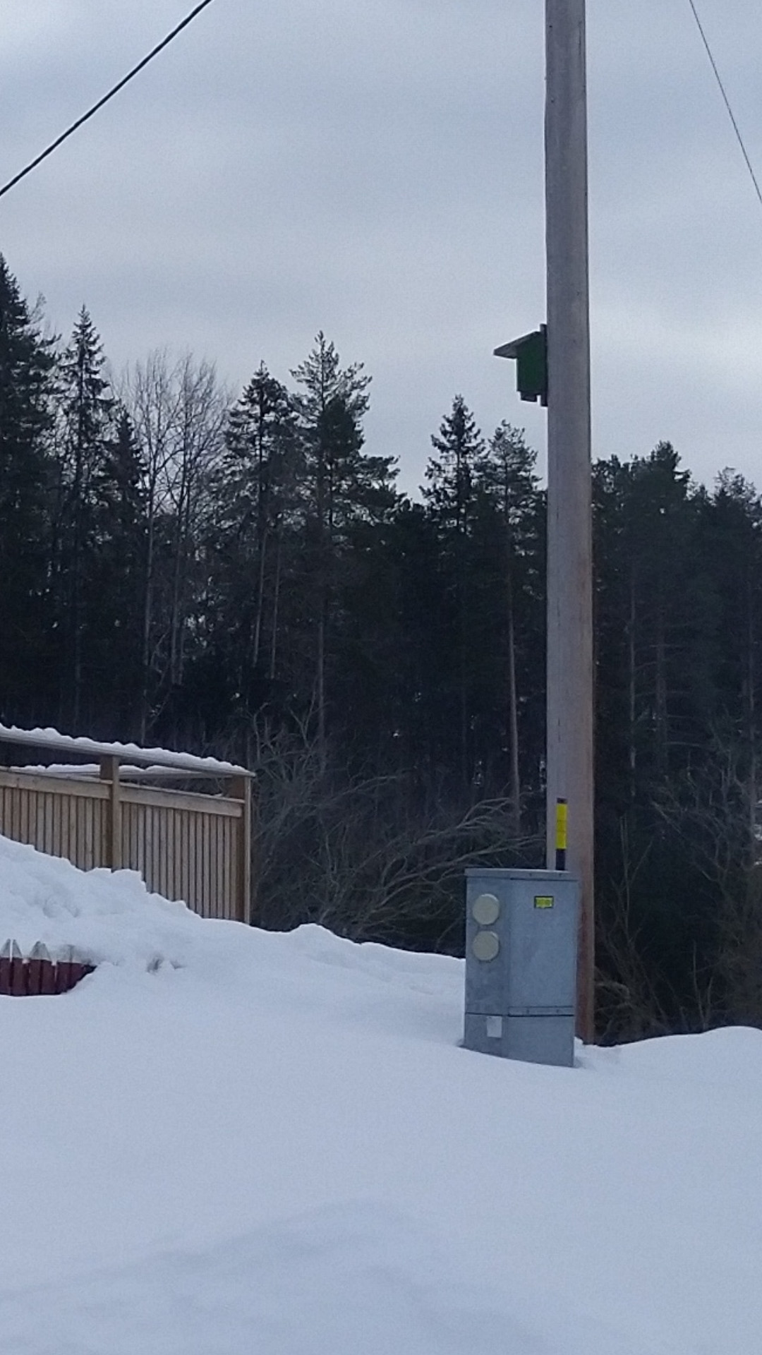

Varför skulle det sitta två antenner på skåpet om det inte var två mätare?
Ett elskåp med två antenner i vinterscen med snö och skog i bakgrunden.

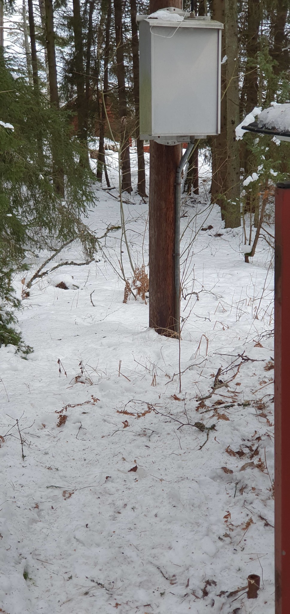

Mitt elskåp sitter på en kraftledningsstolpe som står strax utanför tomtgränsen, på grannfastigheten, och har gjort så sen fastighetsbildningen för cirka 40 år sen. Det är sista stolpen i kraftledningen som förser området med elektricitet. Skåpet sitter bra där det sitter, tycker jag.

Ett skåp som står ca 3m utanför tomten. Gränspinnen som markerar hörnet på tomten syns nere th i bilden.
Ett skåp monterat på ett stolpe i ett snöigt skogslandskap med en gränspinne synlig nere till höger.
Nätägarens överlämningspunkt är plinten i mätarskåpet, ut ur skåpet går kundens huvudledning. Så kabeln från mätaren till kundens central är kundens kabel.
Precis som @elmont skriver så är överlämningspunkten från nätägaren i mätarskåpet så det innebär att kabeln från stolpen till din fastighet är din även utanför tomt, dock har du inte rätt att ha den där egentligen.
