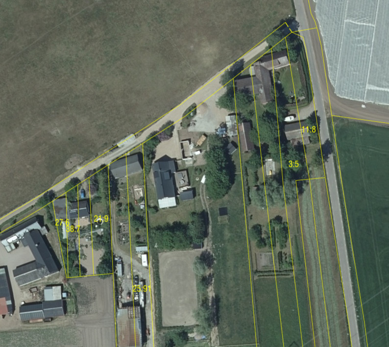

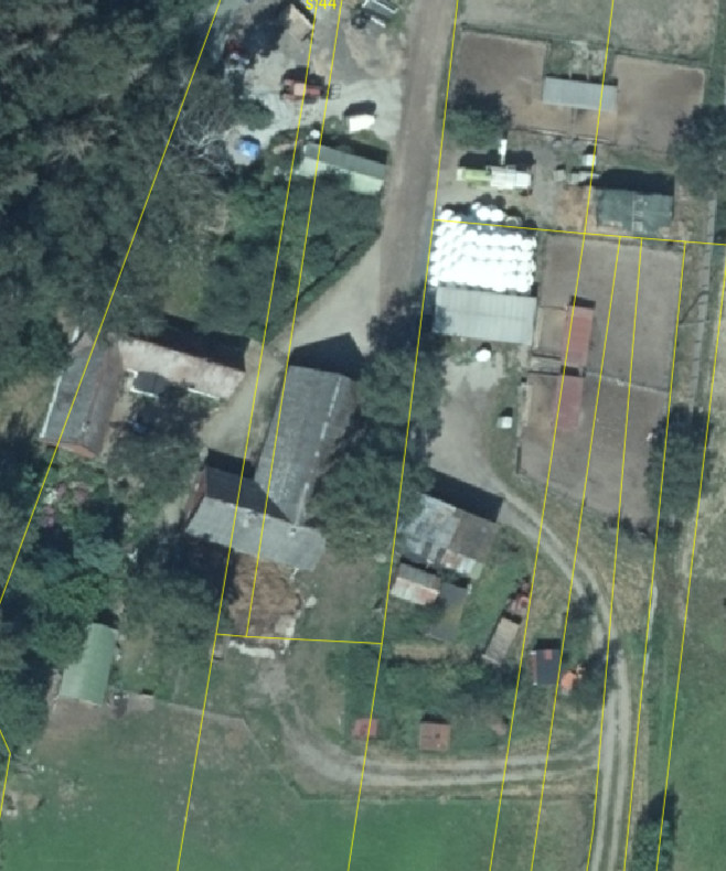

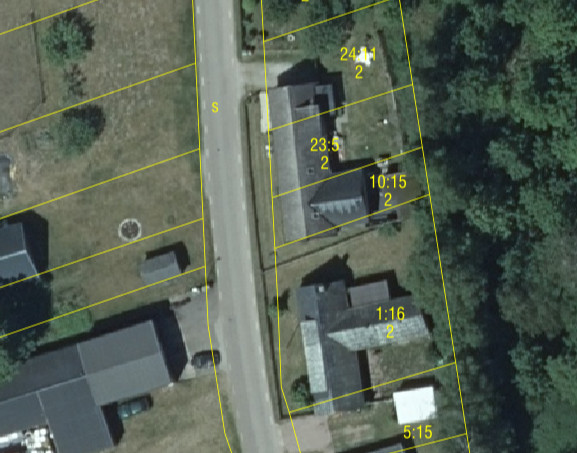

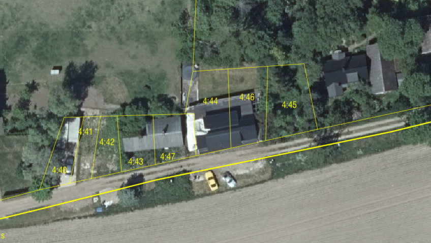

Jag skulle hävda att ellagen inte bryr sig. Ordet fastighet förekommer inte i ellagen, så det handlar inte om fastighetsgränser men om hur det interna nätet hör ihop och hur den används.
Och enligt dokumentet med undantag finns det ett undantag för interna nät för eget bruk, och då faller mitt exempel (och nej jag ger ingen fastighetsbeteckning, men kan leta upp fler fastigheter om du vill) men även @useless fastighet under samma undantag som alla andra bostäder med mätaren i fasadskåp och en fastighet som är lika med tomt.
harry73
  • Luftbild av fastigheter med markerade tomtgränser och numrerade tomter.
  • Flygbild över tomter med uppmätta avstånd markerade i meter längs gränserna.
  • Flygbild över ett bostadsområde med markerade fastighetsgränser och mätningar.
  • Flygbild över ett jordbruksområde med markerade tomter och ett enskilt hus med uppfart.
  • Flygbild över lantligt område med byggnader, vägar och tomter markerade med gula linjer.

Exakt, det handlar om hur saker tolkas, och även om fastigheter ofta är ett bra sätt att beskriva tomtmark rund en bostadshus, betyder det inte att tomt och fastighet är samma sak. Det betyder inte heller att interna nät ska sluta vid en fastighetsgräns (därför nämns ordet fastighet inte i ellagen).
När fastigheter bildas, gör man det på ett sätt som är bäst just då. Därefter kan användningen ändras och ibland ändras fastigheterna därefter, men väldigt ofta gör man inte det. De exempel jag visade är typiskt ställen där en by fick ta torv eller lera för eget bruk, och varje gård fick sin egen remsa. Att ändra det, när man sedan vill bygga hus där kan vara dyrt och omständligt. Ofta är det redan omöjligt att gränsbestämma de befintliga fastigheter.
Men det är ointressant för ellagen och nätkoncessionen, därför görs inga gränsbestämningar för att kolla om någons interna nät strider mot ellagen eller behövs det 5 elserviser när man har oturen att huset står på 5 fastigheter (även det händer)
Det går absolut bra att titta på fastighetsgränser när man placerar ett mätarskåp, men det är ju redan bra eftersom man inte ska placera fastighetstillbehör på mark som inte tillhör dig (om man inte har servitut)
