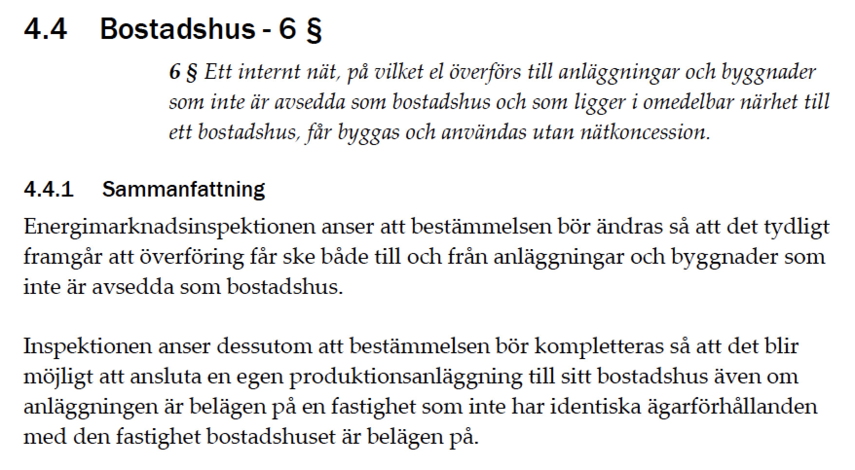

Finns det några förarbeten att läsa till förordningar?
EDIT: Man kan ju googla. 2011 gjorde Energimarknadsinspektionen en utredning och de hade också problem med riktningen på överföreningen av elen i 6 §.
Skärmdump av rapporttext som diskuterar överföring av el till byggnader icke avsedda som bostadshus och relaterad lagstiftning.
http://ei.se/Documents/Publikationer/rapporter_och_pm/Rapporter 2011/EI_R2011_02.pdf
E
Jag hänger upp mig på riktningen i den formuleringen, el ska överföras till anläggningar och byggnader men byggnaderna får inte vara bostadshus. Kanske är jag för mycket naturvetare och juristera tänkte något annat med formuleringen?
Läs länk högre upp.
