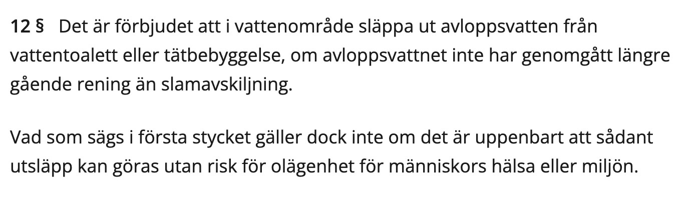

Utsläpp i vattenområde t ex sjö, hav, vattendrag eller dikessystem som leder till dessa är förbjudet. Även om själva avloppsanordningen har inrättats före kravet på tillstånd kom. Det är alltså själva utsläppsverksamheten som är förbjuden, inte avloppsanordningen. Om man inte släpper ut i ett vattenområde, alltså har en infiltration av något slag så är det inte per automatik förbjudet i sig.
Det regleras i 12 § förordningen om miljöfarlig verksamhet och hälsoskydd:
Text från 12 § i förordningen om miljöfarlig verksamhet och hälsoskydd om utsläpp av avloppsvatten i vattenområden.

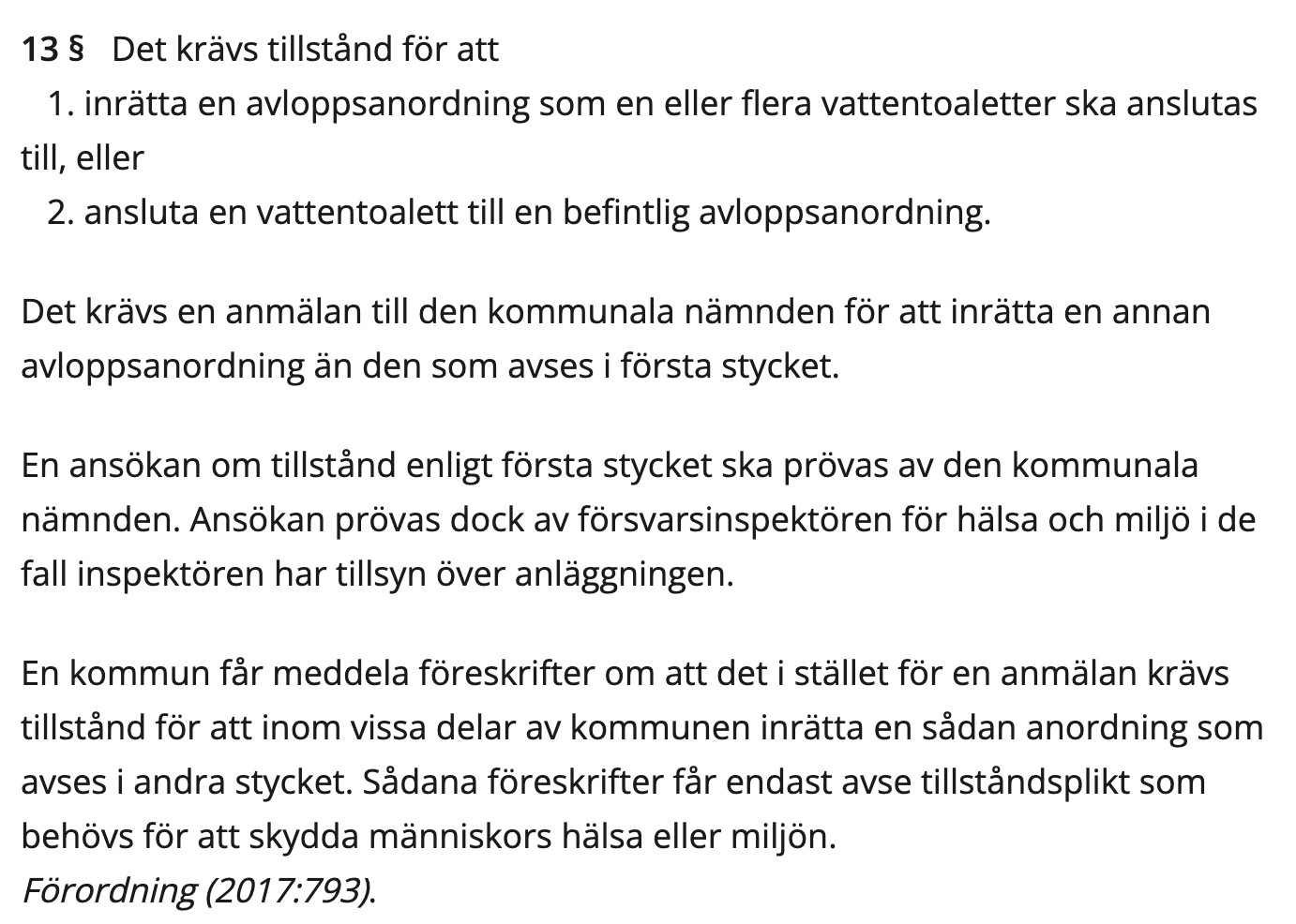

Tillståndskravet gäller specifikt istället att inrätta en avloppsanordning eller ansluta vattentoalett till avloppet. Så har man lyckats inrätta en sådan före tillståndskravet infördes i förordning så kan det rulla på. Det är lite oklart när tillståndskravet infördes i förordning för mig. 60-talet?
13 § i förordningen reglerar detta:
Text om tillstånd för avloppsanordningar och vattenklosetter enligt Förordning (2017:793), inklusive anmälnings- och tillståndskrav till kommunala myndigheter.
