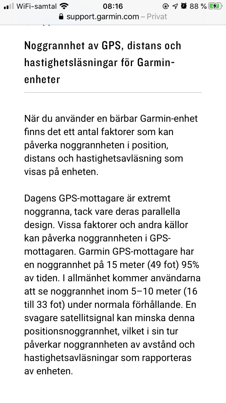

Du låter övertygande, men jag tror knappast att du vet mer om vanliga GPS:er än vad Garmin gör. Med en vanlig GPS kan du aldrig räkna med en bättre noggrannhet än 15 meter. Med en GPS i mobilen lär det vara ännu sämre.MrJay skrev:

Den informationen du länkar till verkar vara lite outdated. Såklart att jag inte har en hel koncerns samlade kunskap men vet mycket väl vilka fältdata vi fick från våra lurar vid tester. Jag kan också länka in lite artiklar hit och dit om du vill?Nissens skrev:
Min erfarenhet är också att felet ligger på max 5 meter om man låter GPS'en mäta ett tag så den har fått kontakt med tillräckligt många satelliter och har en uppdaterad kalender. A-GPS kortar ner uppstartstiden.

Japp men när Garmin pratar om nogrannhet på 10-25 meter eller vad som nämndes längre upp så kan det hända att det är baserat på gamla uppgifter. Det jag har haft samtidigt är Navstar, Galileo och Glonass och nogrannheten (eller om man kanske skall kalla det repeterbarhet?) ökar markant när man går från ett till två system och ytterligare när man går till tre. Detta var som sagt inte mätning för utsättning. Men min erfarenhet är att utsättning med GPS är exakt så det räcker, jag slutade jobba med sådant innan GPS gjorde sitt intåg men har jobbat mycket med utsättning med totalstation i början av 90-talet.Utsättaren skrev:
