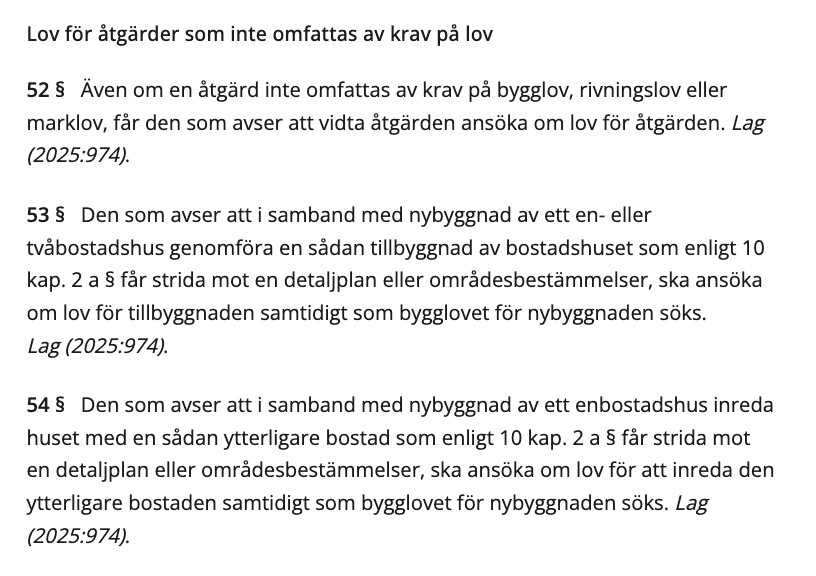

Jodå, det går både enligt gamla PBL och nu efter lagändringen 1 dec.H hempularen skrev:
Lagtexten:
Frågan kom upp p g a att det står att grannemedgivande kan dras tillbaka i propositionen till senaste PBL-ändringen. Något i alla fall jag inte trodde var möjligt.H hempularen skrev:Men jag förstår inte hur denna fråga uppkommit. Det länkade målet från HD handlade ju om att någon hade utryckt sig positivt om ett bygge i grannehörandet före bygglovet. Sedan överklagat bygglovet. Grannehörandet innebär att man ger en åsikt om ett viss bygge. Att överklaga ett bygglov innebär att man motsätter sig ett visst myndighetsbeslut. Det är två helt olika frågeställningar, även om det sak handlar om samma ärende. Jag har inget emot att grannen bygger, men här skall banne mig inte komma någon byggnadsnämnd och blanda sig i.... Grannen har inte ångrat sig, han ogillar myndighetsbeslutet.
Nja. Det vi kan läsa i propositionen till PBL-ändringen är att lagstiftaren menar att ett grannemedgivande kan dras tillbaka. Under vilka omständigheter och när i processen anges inte i propositionen. Man anger HDs dom som en referens att jämföra med.H hempularen skrev:
Denna fråga kan aktualiseras om någon, t ex grannen som har gett grannemedgivandet och sen dragit tillbaka det, anmäler ens åtgärd som olovligt byggande. Grannen kan då uppge att det skriftliga grannemedgivandet hade dragits tillbaka och att byggnationen därmed är ett svartbygge. Om byggnadsnämnden inte delar grannens bedömning att grannemedgivandet hade dragits tillbaka och väljer att avsluta tillsynsärendet så kan grannen överklaga det (länsstyrelse, MMD och i ovanligare fall sedan MÖD och t o m HD).
Man kan också tänka sig att den som önskar bygga sig ett dyrbart planstridigt komplementbostadshus som inte kräver bygglov söker frivilligt bygglov för åtgärden före miljonrullningen börjar. Säg att byggnaden planeras ligga inom 4,5 m från gränsen till en granne. Grannen ger ett skriftligt grannemedgivande som används i den frivilliga lovansökan. Men när lovansökan är inlämnad till byggnadsnämnden ångrar sig grannen och drar tillbaka medgivandet. Nu måste byggnadsnämnden avslå bygglovsansökan eftersom utan gällande grannemedgivande kräver ju åtgärden bygglov och ett sådant kan inte ges p g a planstridigheten för åtgärden.
