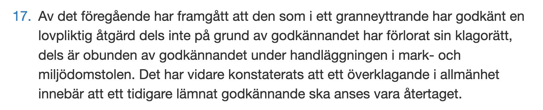

Och här har vi domen i HD som ger denna tolkning och som regeringen inte valde att tydligt justera genom lagändring, NJA 2014 s. 445:
https://lagen.nu/dom/nja/2014s445
Sammanfattande utdrag ur ett rätt långt resonemang i domskälen:
Jag förstår inte riktigt hur regeringen tänker sig att möjligheten för grannen att dra tillbaka sitt medgivande efter att åtgärden har påbörjats påverkar utfallet av en tillsyn.

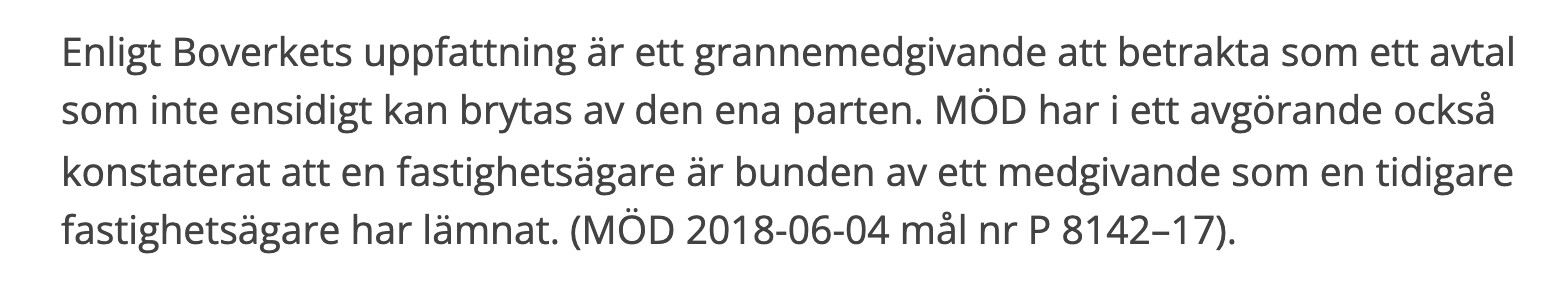

Boverket gör tolkningen att ett grannemedgivande är ett avtal som inte kan brytas ensidigt av ena parten:
https://www.boverket.se/sv/PBL-kuns...ningsplikt/omrade_utokad_lovplikt/nara-grans/
Jag tolkar det som att grannemedgivande kan dras tillbaka men om det sker är det ett avtalsbrott. Därmed blir grannen som har gett och sedan dragit tillbaka medgivandet skadeståndsskyldig. Är jag helt ute och cyklar?
