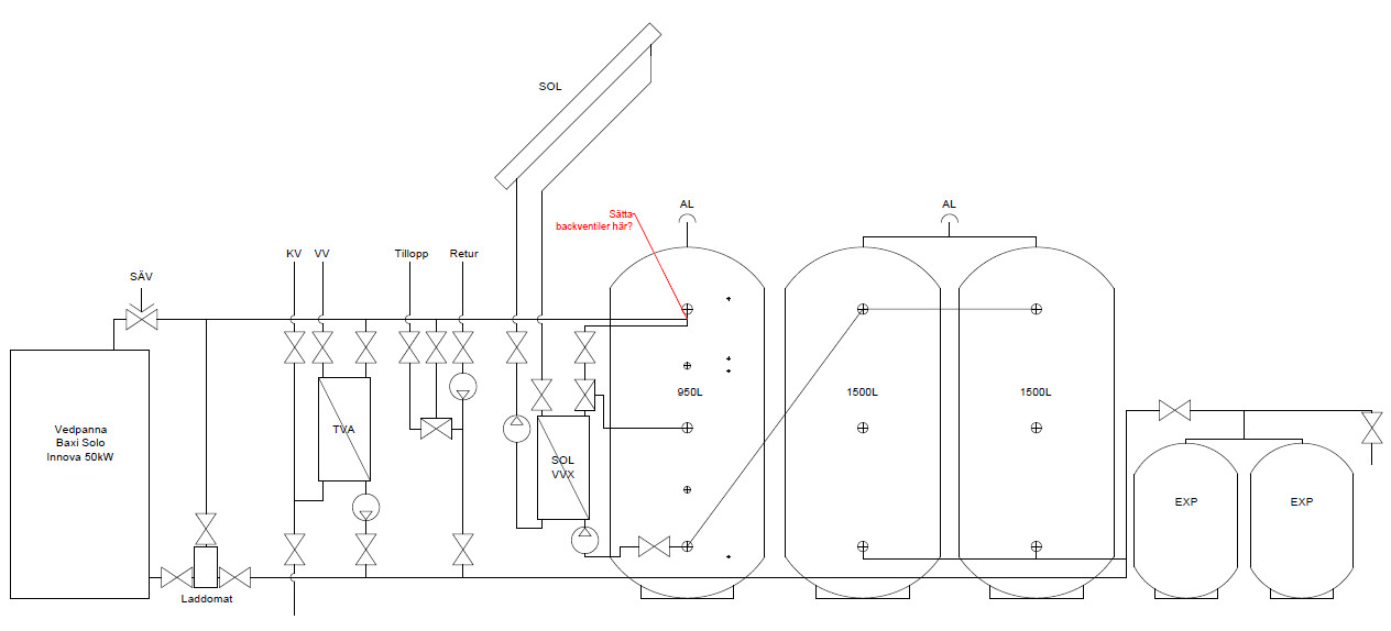

Autosketch heter det. Skitgammalt program som jag hade på datorn. Inte lättjobbat och inga fräsiga funktioner. Men har man bara tiden så går det ju

Hej igen!
Jag har nu börjat skissa på min anläggning och utgår då från din skiss, och har följande fundering till att börja med:
Har liksom du, tre acktankar, men skulle vilja kunna stänga av två av de under sommartid så att solen orkar värma upp tank #1, samt TVA-n ska kunna ge tappvarmvatten. Ser inte att du har satt in några avstängningsventiler mellan dina tankar. Eller är det så att din tänkta koppling mellan tankarna eliminerar behovet av en avstängningsventil, då endast en tank värms i taget?
Det är ju ritat så tankarna sitter seriekopplade inte parallell.
Tanken jag hade då när jag ritade var att både pannan och solen fyller ju första tanken först och uppifrån så då behöver man inte stänga av de andra tankarna. Bara en bonus om du lyckas fylla lite i de andra tankarna.
Som jag förstått det så fungerar ju detta om man har vvx som har cirkulationspumpar som pumpar runt vattnet. Gör man så här och har slingor eller beredare så kan det bli att man får det två sista tankarna på 90grader fast du får ändå inget varmvatten från tank 1 för du har ju ingen cirkulation t.ex. på sommaren om du stänger av cirk. Pumpen till radiatorkretsen.
Knasigt förklarat men hoppas du förstår.
Finns mer kunnigt folk här som säkert kan förklara bättre.

Jag har nu börjat planera min anläggning, som jag har baserat på din skiss (tomtend). Har följande funderingar:
1. Behöver man ingen backventil mellan solkretsens VVX och laddningsledningen från pannan (så att vattnet från VVX-en inte går tillbaka mot pannan om laddomaten är avstängd (som sker vid ren soldrift då enbart acktank 1 laddas)?
2. Behövs ingen avstängningsventil mellan tank 1 och resten av tankarna (om man endast vill ladda en tank under sommaren), eller sköts detta "automatiskt" på grund av kretsens karaktär?
3. Jag funderar på att smyga in en VVB i serie med VV-TVA-kretsen, så att man kan vara lite extra lat under sommartid då varken sol- eller pannkretsen avger värme. Några förslag här? I kombination med detta kommer jag även att ha VVC, då VV-ledningarna mot köket är låååånga (18m+). Detta väcker frågor om hur man kan "isolera" VV-kretsen från resten av anläggningen smidigast (helst via blandnings- och backventiler, men "manuell omkonfigurering" via ventiler duger också) för att undvika värmeförluster som uppstår på grund av icke önskad cirkulation. Mer om detta senare...
