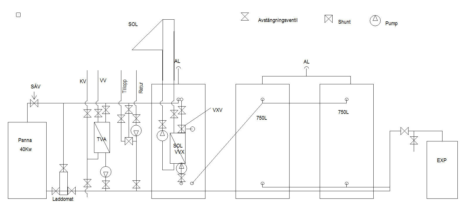

Tycker det ser bra ut!
Det jag skulle vilja ändra rent spontant:
* Sätt en avtappning mellan ventilen och tryckkärlet, så du kan kolla förtrycket.
* Sätt smutsfilter före TVA och Sol-VVX
Och sen skulle jag ha satt Sol-VVX på egna muffar i den första tanken, först och främst för att slippa att TVA och Värmekretsen trycker genom Solvärmeväxlaren när den står stilla.
Men också för att kunna ladda mitt i tanken då temperaturerna bara är 30-45grader ner från solvärmen, och sen ladda in i toppen vid temperaturer över detta. Du får mycket högre årsutbyte av solvärmen då.
Vet inte hur stor solanläggning du har men tycker ändå du tänker helt rätt med parallell/seriekopplingen av tankarna, och tack vare TVAn så funkar det ju att elda upp för varmvatten på sommaren också.
Sen är det väl mest en smaksak men jag skulle ha satt cirkpumpen till VK på tilloppet, ska du köra en Alpha2 och kunna utnyttja nattsänkningen så behöver den sitta på tilloppet.

Är det inte risk att flödet går genom pannan istället för tanken när du kör TVA?
· västra götaland
· 1 030 inlägg
Eller ansluta TVA till tanktoppen?
· Östergötland
· 822 inlägg
Nja gör det verkligen nån skillnad?blackadder skrev:
Då ska man ju ha TVA returen på en egen muff också, men då får man ju andra följdproblem med urladdningen.
Tryckfallet genom tanken borde ju bli lägre än genom pannan iallafall, så det kan funka med lite tur.
Förvisso så vore det nog bra att dra den till tanktopp i vilket fall så man får en buffert, precis som Stenolofanders skriver.

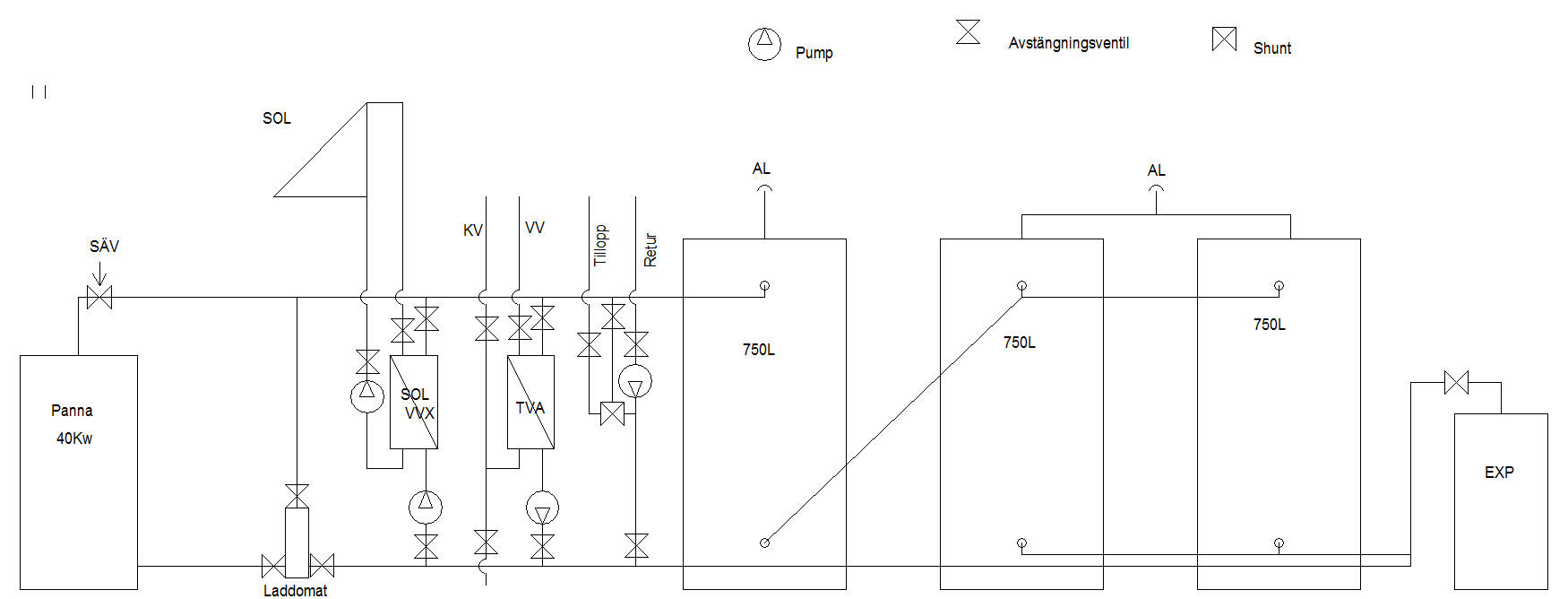

Drar man ihop alla returer och kopplar in dom där expansionskärlet är inkopplat borde man väl vara säker?
Har nu tagit in lite av era förslag och ritat om.
Precis som analog skrev så ville jag göra så här rent installationsmässigt. För att det är enklast. Men går det inte så går det inte.
Gjort en ny bild. Blir lite rörigare nu. Sol går direkt in i tanken med en växelventil för att välja om man vill ladda i toppen eller på mitten.
Om man har en batteribackup på pannan så skulle man väl kunna spärra backventilen på laddomaten men jag vill inte göra det annars.
Så batteribackup skall det vara och spärrad backventil.
Har även lagt till avtappningsventil före exp. och smutsfilter skall oxå dit men är ej inritade.
Alla pumpar har jag försökt att hålla på den kallaste sidan. Kan inte motivera det men jag tycker att dom borde hålla längre då.
Skulle det funka då?

Klockrent tycker jag!
Om det inte är en färdig solvärmeväxlare som redan har det inbyggt så komplettera med injusteringsventiler på båda sidor där, så du kan strypa in flödet så inte du vispar runt vattnet där och förstör skiktningen.

Beroende på hur stora solfångare du ska ha så kanske växelventilen ska ansluta till tanken närmast expansionskärlet? Då får du värme fort men även kapacitet att lagra mycket.
Men om inget är köpt än och om plats finns är ju det bästa EN stor tank.
