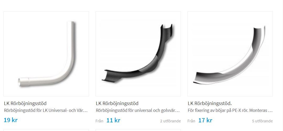

Dom är bara för att hålla avståndet , ligger med 1 meters lucka , slangarna måste iaf najas ned mot armeringen , annars lyfter dom när betongen kommer
Ska du ha armeringsnät 15X15 så behöver du inte dom , bara att naja 30 , du har ju måtten i nätet , samt att böjarna måste hållas ner , dom har en förmåga att resa sig
När du ska göra någon 90 graders böj som blir lite tvärt , ska du ha något sånt här , för att inte slangen ska vika sig , rinkaby bra pris
  • Tre olika modeller av rörböjningsstöd, används för att hålla rör på plats vid gjutning.
Samma som är med i min offert från Danmark då, för rören upp till fördelaren.
L
Ja , när du ska göra tvära 90 graders svängar är det ett måste annars viker sig rören , blir tvärstopp i dom :worried:
L
Har du rörmodell så har du problem ute på linjen , slangarna ska träs igenom :worried: bättre då med dom som snäppes över , kan placeras var som helst :) de av metall något dyrare men kan inte ge sig , är stumma :)
