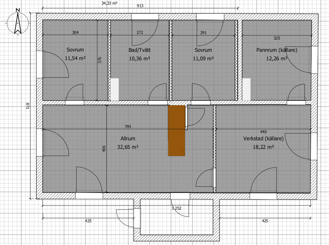

Fördelarskåp då, behövs det? Har folk det? Känns som att det kanske mest behövs i ett inrett rum?
Kom på att det kanske kan bli problem att ha centralen i pannrummet då det utrymmet inte ska grävas upp, så jag kan inte lägga slangarna i golvet hela vägen. Enda sättet skulle vara tillsammans med avloppsröret till brunnen som ska installeras i pannrummet.

Det är upp till dig var du lägger slangarna , dom kan ligga varsom helst , bara att du ser till så dom inte ligger mot stenar , kan vara lämpligt att sätta en isolering runt på den del som ligger ihop med avloppet ( då en på tillopp och en på returen ) det har ingen betydelse att dom ligger tillsammans ,
Om du tittar på bilden som du länkade till , så kommer slangarna upp i en viss ordning för att kunna kopplas till fördelaren , dom ska komma så att de ansluts i en följd , slinga för slinga och inte i oordning , och lämpligt med avstånd som mellan kopplingarna , hur du då snurrar dom i golvet spelar ingen roll

Det ingick ju 10 stycken 90 rörböjningsstöd i offerten, faktiskt i alla jag fått. Är det meningen att man tar bort dem när man lagt klart och najat fast slangen? Annars kan ju inte 10 stycken räcka för hela golvet.
Om jag skulle dra slangarna tillsammans med avloppsröret så skulle de hamna ovanför den högra vita rektangeln (murstock) och måste sen gå förbi murstocken och hamna på den nedre väggen. Känns som att det kan vara en omständig väg att gå för att hamna i alla rummen.
Kanske passar bättre i verkstan under pannrummet där också inkommande vattnet finns, dock utan någon golvbrunn och jag skulle få bila upp golvet där också.

Dom 90 böjar du fått med är nog för att gå upp från golvet till fördelaren , alla ska sitta kvar ,
även dom som blir på andra ställen , troligtvis behöver du fler , där du ska tvära lite
Sedan det med hur komma fram till olika rum går inte att svara på , du får se hur du gör och möjligheten till det , en golvbrunn är alltid bra att ha när det finns vatten , och om det finns risk för vattenutströmning av något slag
I pannrum är det väl en gyllene regel att ha golvbrunn

Har snackat med min svåger, som är rörmokare, om att plocka bort en av acc-tankarna. Vi laddar aldrig dem ordentligt med kaminen så det blir nog bättre med bara en + att det frigör utrymme för golvvärmen. Så då hamnar fördelaren just där golvbrunnen kommer vara också, så då är åtminstone det bestämt.
Vad gäller böjarna såg jag i en offert att det var precis som du sa, mellan golv och födelare.
Några andra böjar har jag inte sett, bara massa lister att trycka fast rören i.

En fråga har du fått något läggningsschema
L Liteavvarje skrev:
Bra då har vi kommit en bit på väg
Nope, ingenting sånt. Har inte visat min ritning utanför byggahus.
