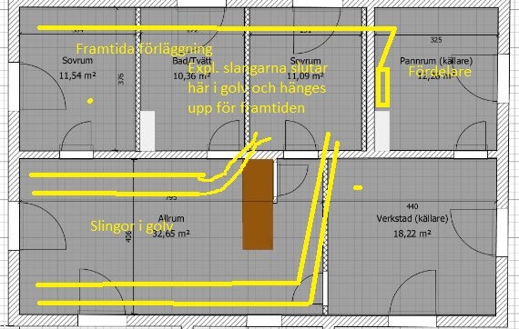

Du har 6 rum och en fördelare för 5 slingor , då måste 2 rum ha samma värme med en termostat , på vilken vägg tänker du sätta fördelaren
Fyra rum ska grävas ut och få golvvärme, inte de som heter "källare" på ritningen. Allrummet får två slingor p.g.a. storleken. Fördelaren har jag tänkt sätta lite ovanför den högra murstocken i pannrummet.

Du behöver en läggningsritning för att få det rätt , kolla in VVS golvvärme på nätet , det finns offertförfrågan att skicka in , är gratis att få , ta ett par stycken , då får du en ritning på förslag
tala även om var du vill ha fördelaren

Inget kul när plånboken ska bestämma , men du ska ändock skicka förfrågan till företagen och då får du en ritning på förläggningen av slingorna , annars kommer du aldrig att få ordning på
hur det ska vara , inför dina kommande installationer , vilka vägar som kan vara bäst att lägga dom till fördelaren , då när man lägger slang så brukar man hugga hål in i nästa rum under golvnivå , ha ett hål där , upp hänga upp slangarna i taket med längd som räcker fram till
fördelaren , en skiss på ca , hoppas att du förstår
  • Skiss av husplan med markerade framtida slingor för installation och noteringar om förläggningen.
Får ta och höra mig för. Som tur är kommer jag inte ha några väggar i vägen förutom den stora hjärtväggen då de byggs upp efter golvet är klart.

Fick en ny offert från Danmark nu med 120m ytterligare slang och utan skåpet + najverktyget, det kan jag skaffa billigare.
De hade ingenting för att underlätta böjar på slangarna, bara "bukkefix" vad det nu är.
De skickade med ett exempel på läggningsritning som såg helt annorlunda ut än vad jag trodde att den skulle göra. Har lagt el-golvvärme i badrummet och då gick jag bara från ena väggen till den andra i långa böjar, men så kanske man inte gör med vattenburen golvvärme? Bifogar ritningen som jag fick.
L
Men den stämmer inte mot rummen med den ritning visat förut , det som är med läggningen ,
har aldrig sett en sådan tidigare där man går runt i kanelsnurra , och kalla returen närmast yttervägg
