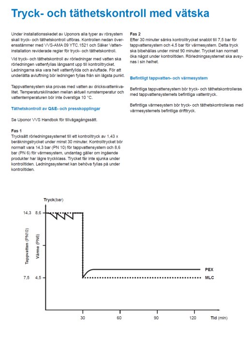

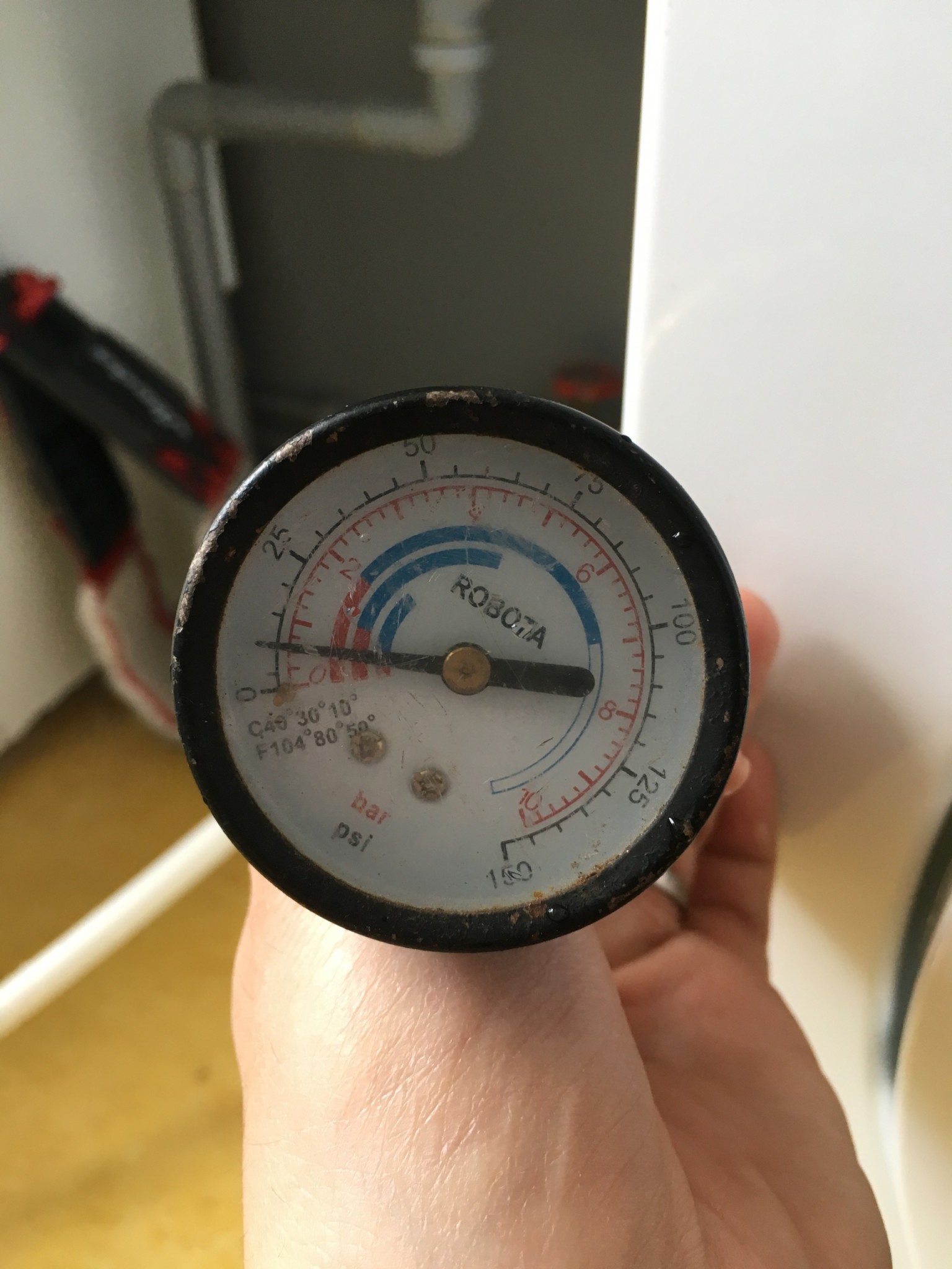

Jag har lagt en golvvärmeslinga i mitt kök som jag ska provtrycka med vatten, kan någon hjälpa mig med exakt vilka delar som jag behöver skaffa, gärna i länkar till dom också.
Tänker provtrycka enligt https://www.uponor.se/handler/directdownload.ashx?did=B87D96B9BDBE468D85B5DDEEB6BD4688
Jag har bara en slinga med uponors 20x2mm golvvärmeslang, dvs ingen fördelare eller så utan bara två slangändar.

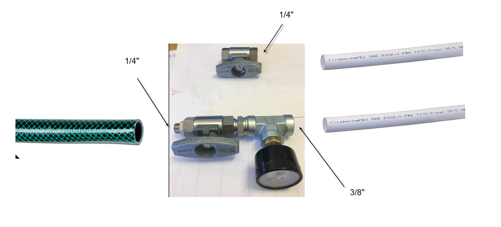

Det jag gjorde (med fördelare). Jag monterade slangkopplingar för vanlig trädgårdsslang till slingan, mha lite diverse rördelar, även en kran i varje ände. I ena änden satte jag en T koppling, och en manometer (kostar några tior).

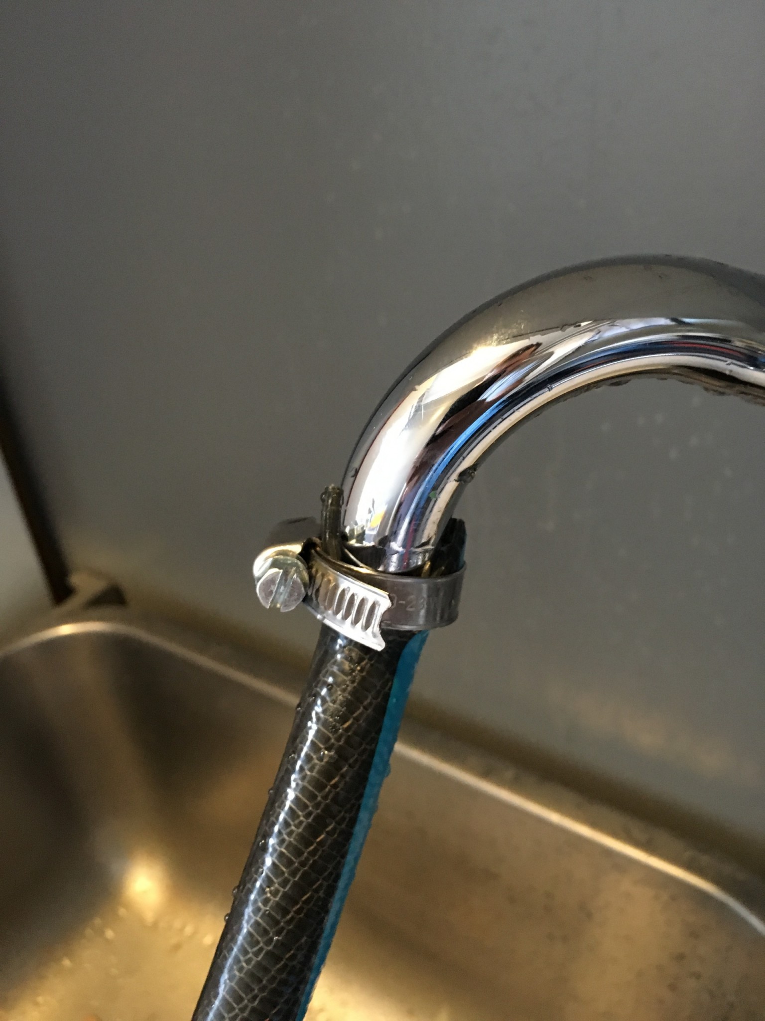

Sedan sätter man en slangkoppling på lämplig vattenkran i närheten, drar en trädgårdsslang därifrån. En slang från andra änden till ett avlopp.
Börja sedan med kranarna öppna i båda ändar. Spola igenom golvslingan. Låt returvattnet mellanlanda i en hink eller liknande innan det får rinna ned i en golövbrunn. När det slutar komma luft (efter typ 15 - 20 minuters spolande), så spola 5 - 10 minuter ytterligare.
Sedan kan du minska vattenflödet, och stäng till din kran på retursidan och tilloppskranen. Växelvis succesivt tills båda är stängda. Öppna tilloppet litet och fyll på försiktigt till manometern visar rätt tryck. Låt det stå enl. instruktionen, släpp ut lite tryck efter 30 minuter osv.
Manometern jag fick tag på hade gänga R8, T-kopplingen var R25 om jag minns rätt. Har för mig att jag blev tvungen att använda 3 eller 4 förminskningsnipplar för att komma ned till R8 från R25. Fick det inte tätt på första försöket, trycket läckte ut precis vid manometern.

Hittade lite kopplingar på jobbet, har jag fattat principen???
Frågan är bara vad jag ska ha för övergångar att ansluta slangarna till mina kopplingar??
Det står air på manometern, funkar den ändå eller behöver man en som är specifikt för vatten?
Gå in på rinkabyrör och klicka fram till uponor golvvärme och kopplingar där hittar du deras kopplingssett som passar på slangen och sen längre ner hittar du nippeln som passar till slang kopplingarna.
Jag hade en manometer från min kompressor så din borde funka

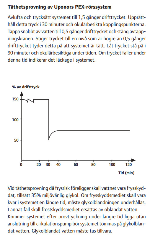

Nu har dom varit hos mig och gjort täthetskontrollen, rörmokaren hade med sig en instruktion från Uponor och fyllde i ett protokoll. Först 1,5bar i 30 minuter och sedan sänkte han trycket till 0,75bar och så står det nu.
Såhär såg hans instruktion ut:
Efter att rörmokaren hade åkt började det gnaga i bakhuvudet att jag inte riktigt kände igen trycknivåerna så jag gick in på Uponors hemsida och kollade på deras egenkontroller, där står det något helt annat.
Efter lite googlande verkar dom har provryckt enligt en gammal instruktion:
http://www.uponornordic.com/arkiv/H..._Golvvarmesystem/5_130_ek_txthetsprovning.pdf
Ringde upp firman och dom sa att dom alltid gjorde sina täthetskontroller på det viset som dom hade gjort hos mig. Ville inte ställa massa krav på att dom skulle göra om det då jag har dålig koll på VVS. Känner mig alltid i ett underläge också när jag pratar med hantverkare.
Så behöver jag vara orolig iom detta? Om trycket inte sjunker tills i morgon borde det vara lugnt va?

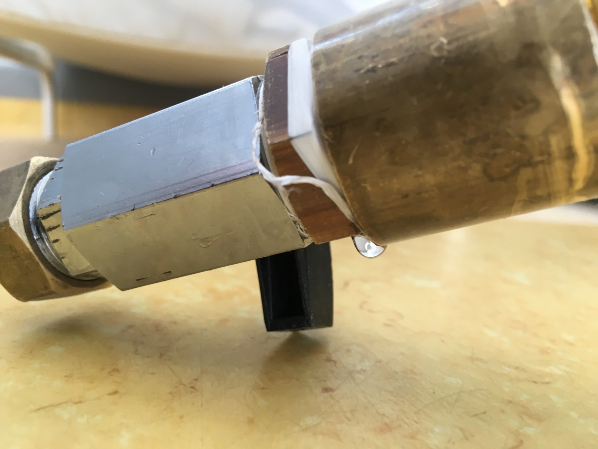

Nu har jag bytt ut gängtejpen mot lin och locher och gör ett nytt försök. Hade dock ingen koppling mot kranen som passade (vår vattenutkastare sitter via köket och det är ju utrivet )så jag fick bara upp trycket till 2,5bar. Sänker till 1,25 efter en halvtimme så får det stå så över natten...

Haha, slö gubbe härkrilleman_215 skrev:
Använder gängtejp ibland vid provisoriska anslutningar, och ibland på tryckluft mm. Det gäller att ha på lagom mycket, och använda tejp av bra kvalitet. Man känner direkt när man drar ihop om det blir bra, eller om det kommer att läcka.
I övrigt är det lin, eller "tandtråd" som gäller.
