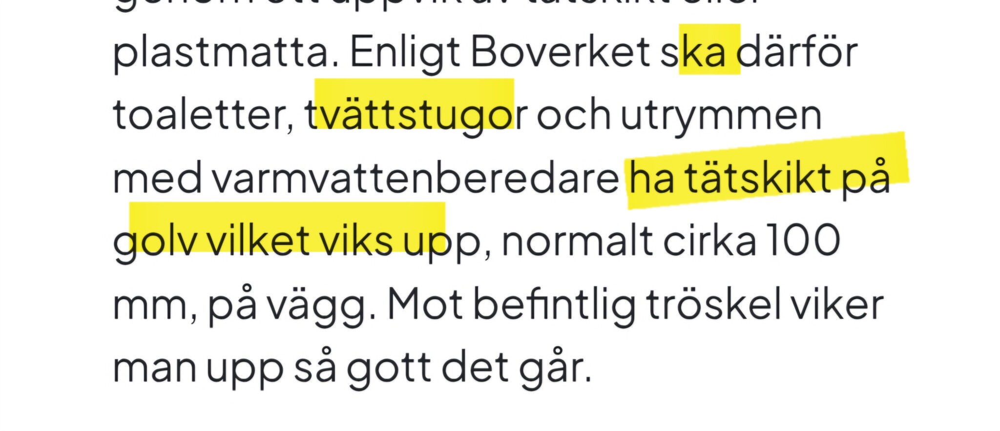

Det var GVK som var länkat och där står:K Kardan79 skrev:Om man på ett korrekt sätt bryter ner en text för att göra den tydligare, är det då en "egen tolkning"?
Eller blir det en "egen tolkning" först när man börjar ändra innebörden, dra från eller lägga till sånt som rent språkligt inte ursprungligen framgick?
Av texten följer:
Ovanstående är INTE ett citat. 😅
- I toaletter, tvättstugor och utrymmen med varmvattenberedare SKA det finnas ett tätskikt.
- Tätskiktet SKA vikas upp på vägg.
- Uppviket på vägg SKA normalt vara 100mm.
- Mot tröskel SKA tätskiktet vikas upp så gott det går.
Men, det stämmer överens med Boverkets text innehållsmässigt.
Edit - i sista meningen i Bolagsverkets text har inte SKA skrivits ut, men det saknar betydelse för meningens innebörd.
”Enligt Boverket ska därför toaletter, tvättstugor och utrymmen med varmvattenberedare ha tätskikt på golv vilket viks upp, normalt cirka 100 mm, på vägg. Mot befintlig tröskel viker man upp så gott det går.”
https://www.gvk.se/fragor-och-svar/...golvbrunn.-ska-man-ha-tatskikt-pa-sadant-golv
Enda Ska som finns där är om vilka utrymmen som kräver tätskikt..
Uppviket nämns med ”normalt cirka 100mm”
Så själva uppviket finns ingett Ska mått på utan det har lämnats för att man kan ha olika höjd, beroende på vilken höjd av sockel som önskas..

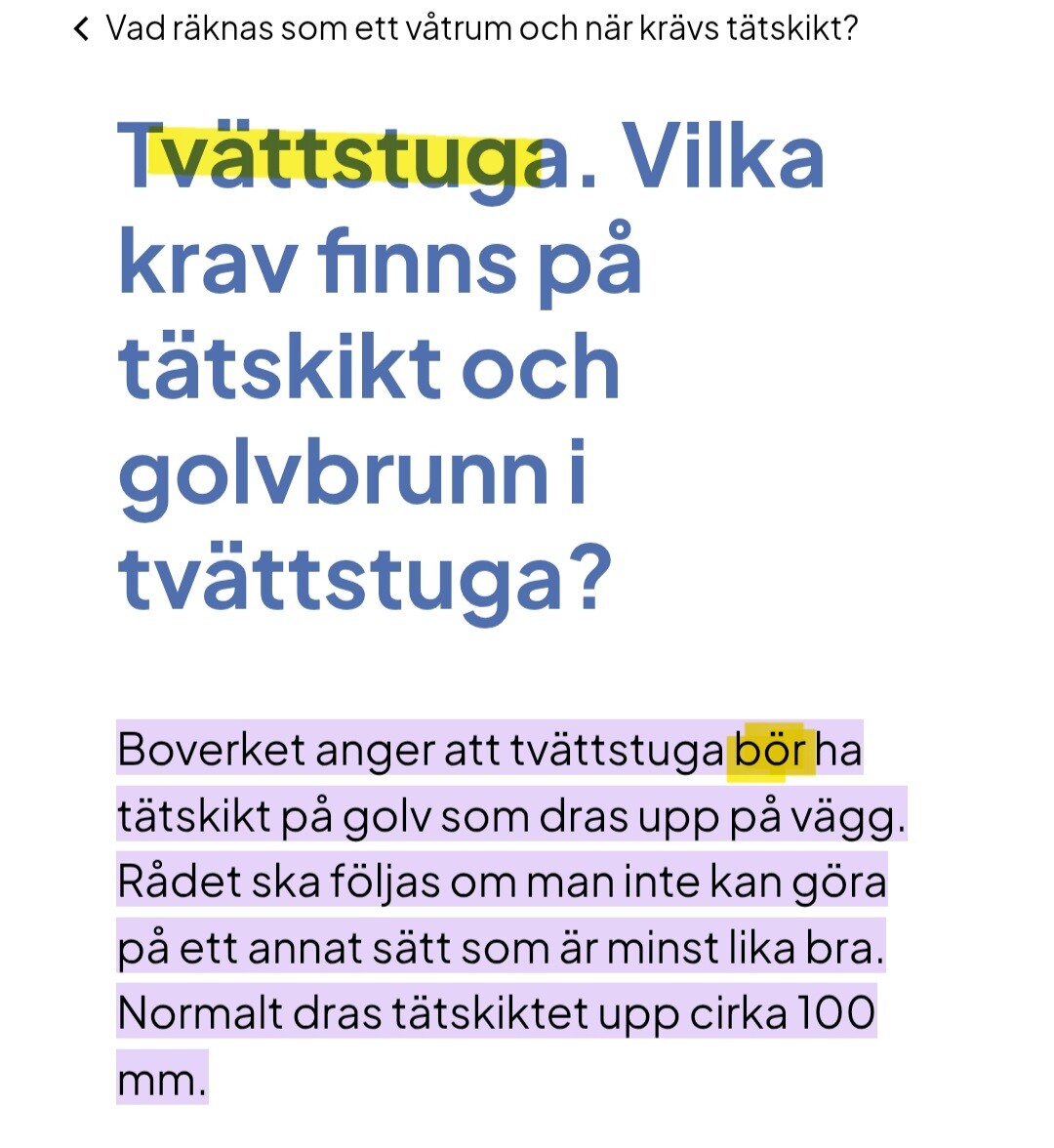

OK tack. Vad är det för fördel eller nackdel med att använda golvgips istället för spånskiva (som verkar vara vad GVK säger)?Jonatan79 skrev:
Jag ber om ursäkt för det där med Boverket.Rejäl skrev:Det var GVK som var länkat och där står:
[länk]
Läsförmågan är dock uppenbart inte din starkaste sida.
En sak som är lite lustig är att GVK verkar ha svårt att hålla isär SKA och BÖR.
Jag läser det dock som att uppviket är normalt 100mm om det är en normal tröskel. Är tröskeln högre än 100mm så skall uppviket följa med det måttet. Vatten skall ju inte ligga och skvalpa 10mm från ök uppviket för då finns risk för kapillär uppsägning i bakomvarande konstruktion.
