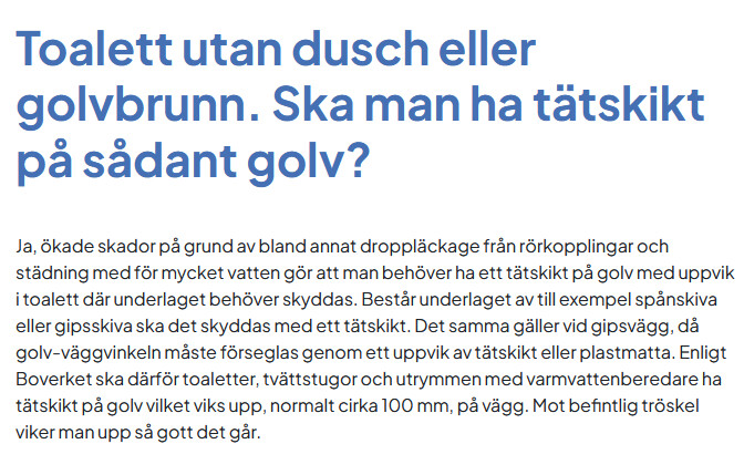

Under din kolmårdsmarmor för din WC utan dusch ska du har ett tätskikt med uppvik på 100mm upp på vägg enligt GVK. Detta för att skydda mot droppläckage.Karthago skrev:
https://www.gvk.se/fragor-och-svar/...golvbrunn.-ska-man-ha-tatskikt-pa-sadant-golv
Ja, exakt (även fast det känns som lite overkill här, men, men...).Krilleman skrev:

Ja de skall man, så de stämmer de @Krilleman skriverRejäl skrev:
Ok det är då Din tolkning för dom skriver:Krilleman skrev:
”Enligt Boverket ska därför toaletter, tvättstugor och utrymmen med varmvattenberedare ha tätskikt på golv vilket viks upp, normalt cirka 100 mm, på vägg. Mot befintlig tröskel viker man upp så gott det går.”
Jag läser normalt ca 100mm men du kan lika gärna vika upp 50mm för om tröskeln bara är 20mm hög så räcker det med 50mm på väggarna!

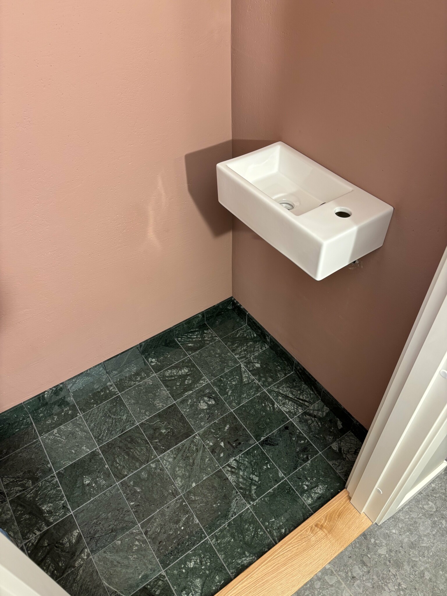

Jag har precis gjort en nästan indentisk toalett 0,85x125
Jag har 200 reglar på CC 450 och 19(?)mm spont på detta. Jag flöt ca 10mm (lite mer på vissa ställen pga fall) med rotnät. Direkt på sponten. Därefter med ca 50-60mm uppvik som täcks av sockeln och i min mening inte spelar någon roll då det finns en tröskel (såklart).
Är några månader sedan nu och fungerar perfekt hittills. Har lagt marmor i 15x15cm med 7cm sockel. Guatemala Verde så liknande som Kolmården. Jag skulle nog bara flyta så tjockt som du vill ha för höjden. Tänker att över 20mm så borde du vara safe om du har CC 60. Men någon annan som har mer kunskap med bärigheten får gärna bekräfta det.
Om det är millimeter över golv som är viktigt, så spelar det ingen roll om det är 50 eller 100.Rejäl skrev:Ok det är då Din tolkning för dom skriver:
Det är uppviket som är viktigt. (oavsett höjd).
Tröskeln är ju trots allt "minimimåttet" där det rinner ut...
