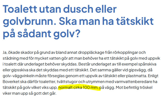

Krilleman Krilleman skrev:
Under din kolmårdsmarmor för din WC utan dusch ska du har ett tätskikt med uppvik på 100mm upp på vägg enligt GVK. Detta för att skydda mot droppläckage.
Här skriver du faktiskt ska har ett tätskikt med uppvik på 100mm!
Det var detta jag ifrågasatte då du inte måste ha uppvik om 100mm på vägg alltså så var du fel ute!
Krilleman
GVK påstår annat, men jag är inte bättre än dom (eller dig):
100mm kräver GVK.
Har du annat regelverk som säger annat @Rejäl ?! 🤔
Jag bifogar texten igen och länken såklart.
Det är alltid lättare att bygga sin utsago med fakta!
https://www.gvk.se/fragor-och-svar/...golvbrunn.-ska-man-ha-tatskikt-pa-sadant-golv
Fråga om behov av tätskikt på golv i toalett utan dusch eller golvbrunn, text beskriver regler för 100 mm uppvik.

Är du läskunnig? Det står normalt ca 100mm det är inte samma som ska vara 100mm som du skrev helt olika innebörd som du inte förstår!

Den fick du i inlägg #8 och är samma GVK som du misstolkar det står inte att uppviket SKA vara 100mm upp på vägg som du påståd i nedanstående inlägg!
Du verkar inte förstå skillnade på SKA och normalt ca 100mm 😉

Jag gör ingett annat än att påvisar att du har fel i ditt påstående i ditt inlägg#2 alltså ingett SKA i 100mm uppvik utan det räcker att uppviket är lite högre än tröskeln!

Du skriver SKA vara 100mm vart får du det ifrån för det står inte i dina länkade material!
Vad är kravet enligt din syn?
Finns inget exakt krav enligt GVK utan man bör gå högre än tröskeln!
