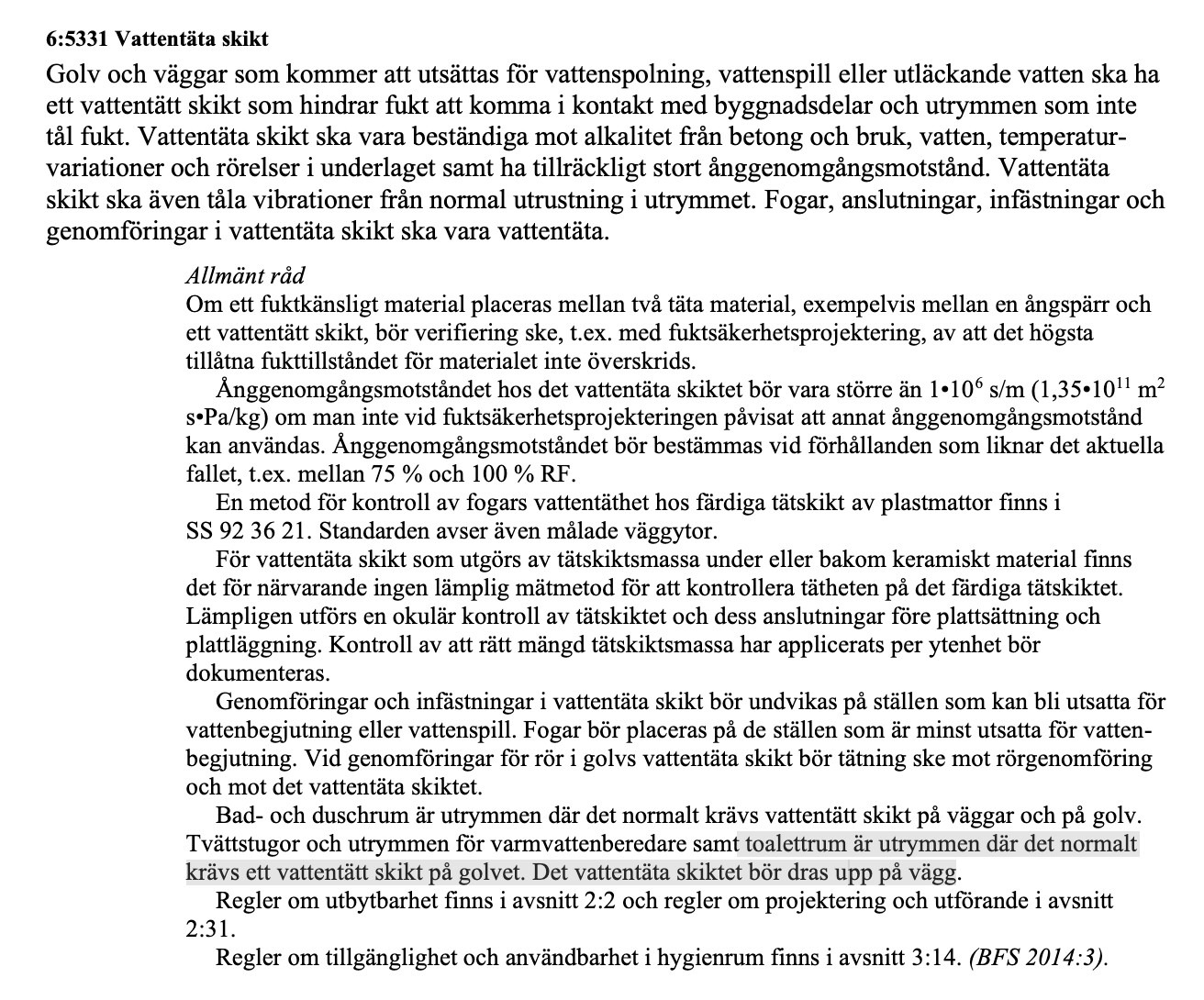

Claes Sörmland
Här är relevant del av BBR. BBR gäller vid nybyggnad eller ombyggnad. Men inte vid reparation eller mindre underhåll som inte är ombyggnad. Det allmänna rådet innehåller det där "bör". Bör läses i myndighetstext som ska om det inte finns särskilda skäl emot det, alltså i det enskilda fallet.
Bild av textavsnitt från BBR om vattentäta skikt. Innehåller information om riktlinjer och regler för att säkerställa fuktskydd vid ny- och ombyggnad.
BirgitS BirgitS skrev:
Jag hittar inte igen det i själva branschreglerna. Men om det nu skulle vara ett hus av betong, tegel etc. så gäller det ju i så fall att det inte ska göra något om vattnet går igenom väggen eller sidledes på/i betongvalvet och ut på andra sidan, dvs. det får inte finnas ett trägolv i angränsande rum t.ex.
Blir dock lite märkligt att kräva 100 mm uppdrag när tröskeln lär max vara 20-30 mm hög.
BirgitS
Jag har sett en annan förklaring av bör från Boverket:
"Lag, förordning och föreskrifter är bindande regler. Allmänna råd är inte bindande. Ett allmänt råd anger hur någon kan eller bör göra för att uppfylla den tvingande regeln som det allmänna rådet är kopplat till.
Byggherren måste inte följa allmänna råd. Men om byggherren gör som det står i det allmänna rådet får denne anses ha uppfyllt den bindande regel som rådet hör till. Om byggherren gör på annat sätt ska denne kunna visa att den bindande regeln ändå uppfylls."
https://www.boverket.se/sv/PBL-kuns...gregler/om-bbr/foreskrifter-och-allmanna-rad/
Alltså inget om särskilda skäl i det enskilda fallet.
